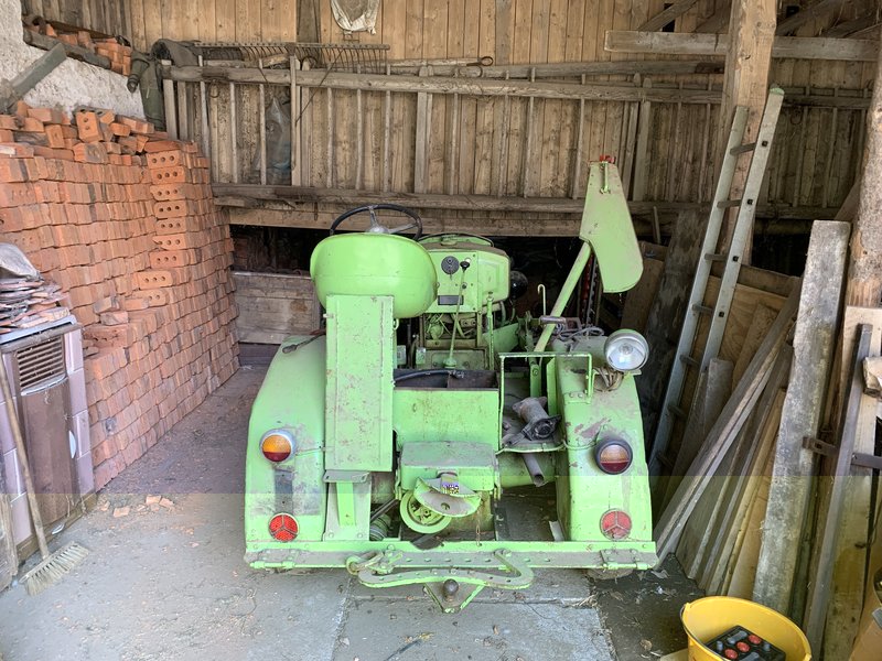

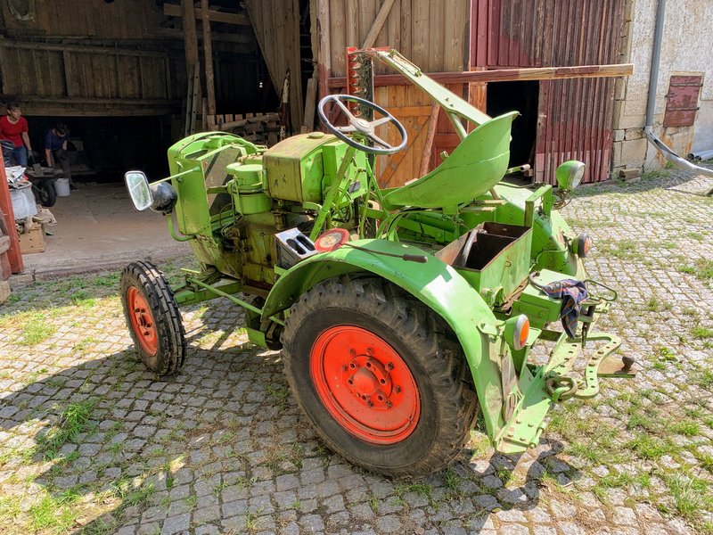

ich habe mich entschlossen den NG22 vom Großvater meiner Frau zu seinem 80jährigen Jubiläum wieder etwas Leben einzuhauchen.
Also als erstes das Objekt in der Scheune freilegen und ihn ans Sonnenlicht holen.
IMG_7868.jpg [ 2.04 MiB | 51735-mal betrachtet ]
IMG_7870.jpg [ 2.99 MiB | 51735-mal betrachtet ]
IMG_7871.jpg [ 3.18 MiB | 51735-mal betrachtet ]

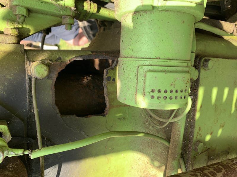

Soweit so gut, aber mit dem Licht kam dann auch der Schreck in der Morgenstunde
IMG_7869.jpg [ 1.36 MiB | 51735-mal betrachtet ]
Das dürfte also schwierig werden ihn bis zum 80.Geburtstag wieder zum Laufen zu bringen.

Willkommen im Forum und schön dass du die Fotos mit uns Teilst.
Ein wirklich schöner seltener NG 22 mit Einzelsitz und Mähwerk, so gibt es die leider nicht mahr ganz oft.

Dein NG22 macht ja im Allgemeinen eine recht gute Figur.
Der Frostschaden ist natürlich heftig, aber kein Todesurteil.
Meistens entstanden die wenn der Traktor ausser Dienst gestellt wurde und vergessen wurde das Kühlwasser abzulassen... die Bauern haben früher häufig auf Frostschutz verzichtet - aus welchen Gründen auch immer...
Nun, einen Frostschaden nach aussen kann man sehr häufig durch Aufschrauben einer Platte verschließen. Dafür musst du allerdings den Lack nach links - auf dem Foto - entfernen um zu sehen, wie weit der Riß geht.
Auf jeden Fall solltest du vor einem ersten Startversuch das Motoröl wechseln, idealerweise den Lukendeckel auf der rechten Seite abnehmen, den Motor gründlich mit Diesel oder Heizöl auswaschen und das Sieb an der Ölpumpe reinigen, und den Lukendeckel wieder aufsetzen - neue Dichtung, musst du evtl. selberschneiden oder ölbeständiges Dichtmittel verwenden.
Wenn sich der Motor widerstandslos von Hand durchdrehen lässt, und frisches Öl SAE30 unlegiert bzw. regular eingefüllt ist, Dieselfilter erneuert, ggfs. neuer Diesel im Tank ist an einen Startversuch zu denken. Davor solltest du jedoch den Motor von Hand/Kurbel etlich Male duchdrehen, damit das Öl durch die Ölpumpe auch an alle Stellen verteilt werden kann.
Sollte der Motor anspringen, lass ihn nur ganz kurz - max. eine Minute - laufen, da ja kein Kühlwasser drin ist.

Es gibt Spezialbetriebe die es mit solchen Frostschäden der Extraklasse aufnehmen, etwa https://www.heinz-prinz.de/. Viel Glück mit dem schönen Schlepper!

Da hast du sicherlich recht... dafür muss aber der ganze Motor zerlegt werden... das ist vermutlich ein Zeitproblem...denn der 80. Geburtstag, wann immer der auch ist... lässt sich ja nicht verschieben ;)
Bei derartigen Aktionen sollte man ja auch dann alles reparieren, was nötig ist... und das kostet Geld und Zeit...
