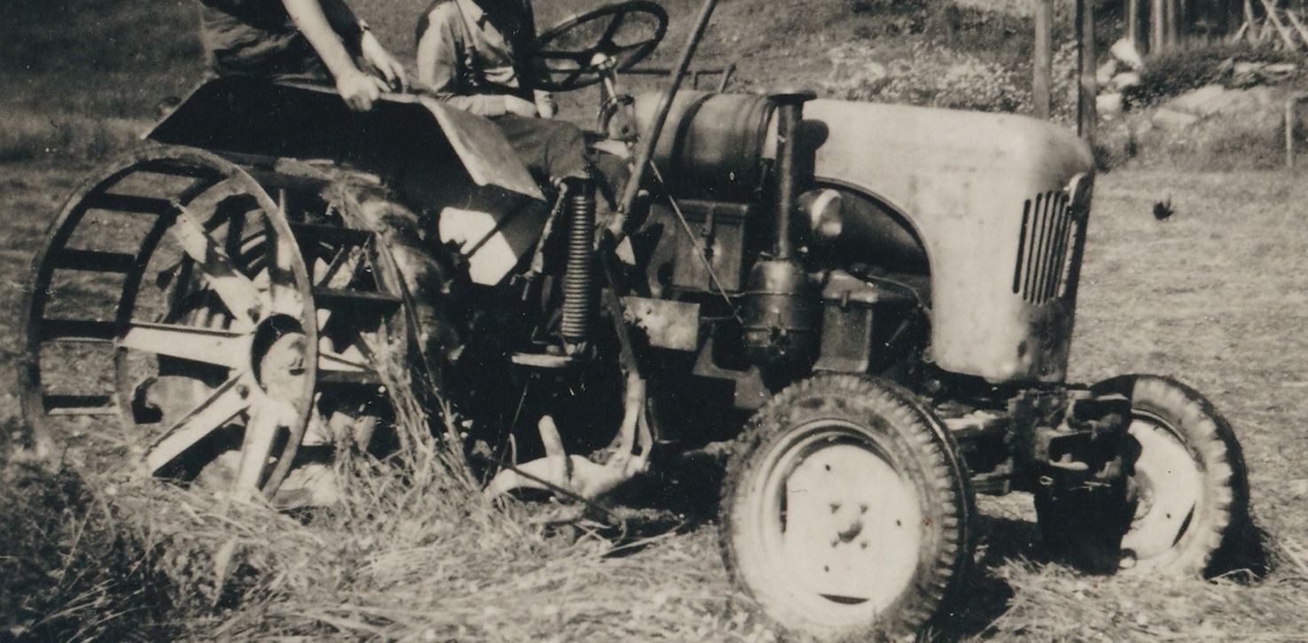

Normag.jpg [ 173.47 KiB | 41669-mal betrachtet ]
Sehr geehrte Normag-Kenner!
Ich bin neu hier und möchte herausfinden welcher Normag-Trakor auf obigem Bild zu sehen ist. Könnt ihr mir da bitte behilflich sein?
Ich meine aufgrund meiner Recherchen die möglichen Antworten auf K15a oder K18a eingrenzen zu können. Kann die aber rein äußerlich nicht unterscheiden...
Vielen Dank für eure Unterstützung!

durch die Doppelblattfeder Vorderachse denke ich ein K18

Die doppeltgefederte Vorderachse hatte der K15a auch.
Zumindest auf allen Fotos in der Galerie.
Andere Unterscheidungsmerkmale gibt es nicht, abgesehen von dem Ziergitter an der linken Seite der Motorhaube - aber diese Seite sieht man ja nicht.

Danke! Ja leider, die Doppelblattfeder haben laut den Fotos beide.
Bei manchen ist die Doppelblattfeder nahezu parallel ausgeführt, während bei anderen wiederum die obere Blattfedereinheit deutlich mehr nach unten gekrümmt ist.
Auch hier kann ich keine eindeutige Zuordnung feststellen, wenngleich beim K15a scheinen sie immer (auf den Fotos zumindest) parallel ausgeführt zu sein.

Hallo hast du nur das eine foto wenn die räder so wie auf dem bild die gitterräder auch nur mit vier radbolzen festgeschraubt sind ist es ein K15a.Wenn dort acht radbolzen sind ist das ein K18a.GrußJosef(sepp)

Hallo Josef! Vielen Dank, das ist ein entscheidender Hinweis!
Ich habe leider nur das eine Foto, aber das ist eine Eindeutigkeit, die mir sehr weiterhilft.

ich vermute aber mal, dass die Räder an sich 8 Radmuttern haben und die Gitterräder nur mit 4 befestigt werden, damit man die Gitterräder unabhängig von den normalen Hinterrädern abnehmen kann.

Hallo der k12a hat bis ca. 1955 acht radbolzen ab ca.1956 hat der K12a später der K13a/K15a alle nur noch vier radbolzen. Gruß Josef(sepp)

Hallo habe das bild noch mal genauer angeschaut das müßte ein K15a Bj. von 1956 sein da am ladegehäuse die lange gußnase fehlt.Gruß Josef(sepp)

Vielen Dank Josef! Ich denke damit ist es eindeutig!
