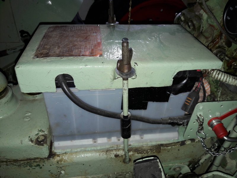

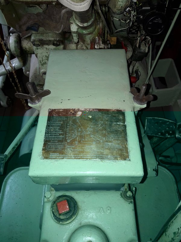

Hier mal zwei Fotos vom original Batteriedeckel mit Schmierplan.
Übrigens kommen nach der Bedienungsanleitung vom Faktor 1 in das NG 16 Getriebe 12 Liter Getriebeöl.
Meines Wissens SAE 80 oder SAE 90 GL 3.
Die Einfüllschraube ist auf dem ersten Foto gut zu erkennen. Einen Ölpeilstab hat die bei mir allerdings nicht.
Der sitzt schön versteckt am rechten Hinterachsgehäuse. Hinten, rechts unmittelbar neben dem Differential sieht man einen Schraubenkopf M 17 (oder M 19) schräg nach oben schauen.

Ja schau an, manchmal gibt es die Batteriedeckel eben doch ;) Wobei mir der aus der Ersatzteilliste irgendwie anders in Erinnerung war, Vielleicht gab es da auch schon wieder verschiedene…
Peilstab gab es auch zwei verschiedene beim Getriebeöl. Den schrägen an der Rückseitigen Hinterachse den du beschreibst gab es später (beim Tellerradgetriebe??). Vorher war der Peilstab oben auf der Achse im Blechdeckel eingeschraubt.
