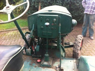

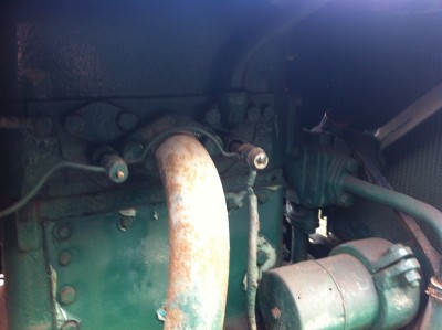

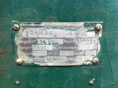

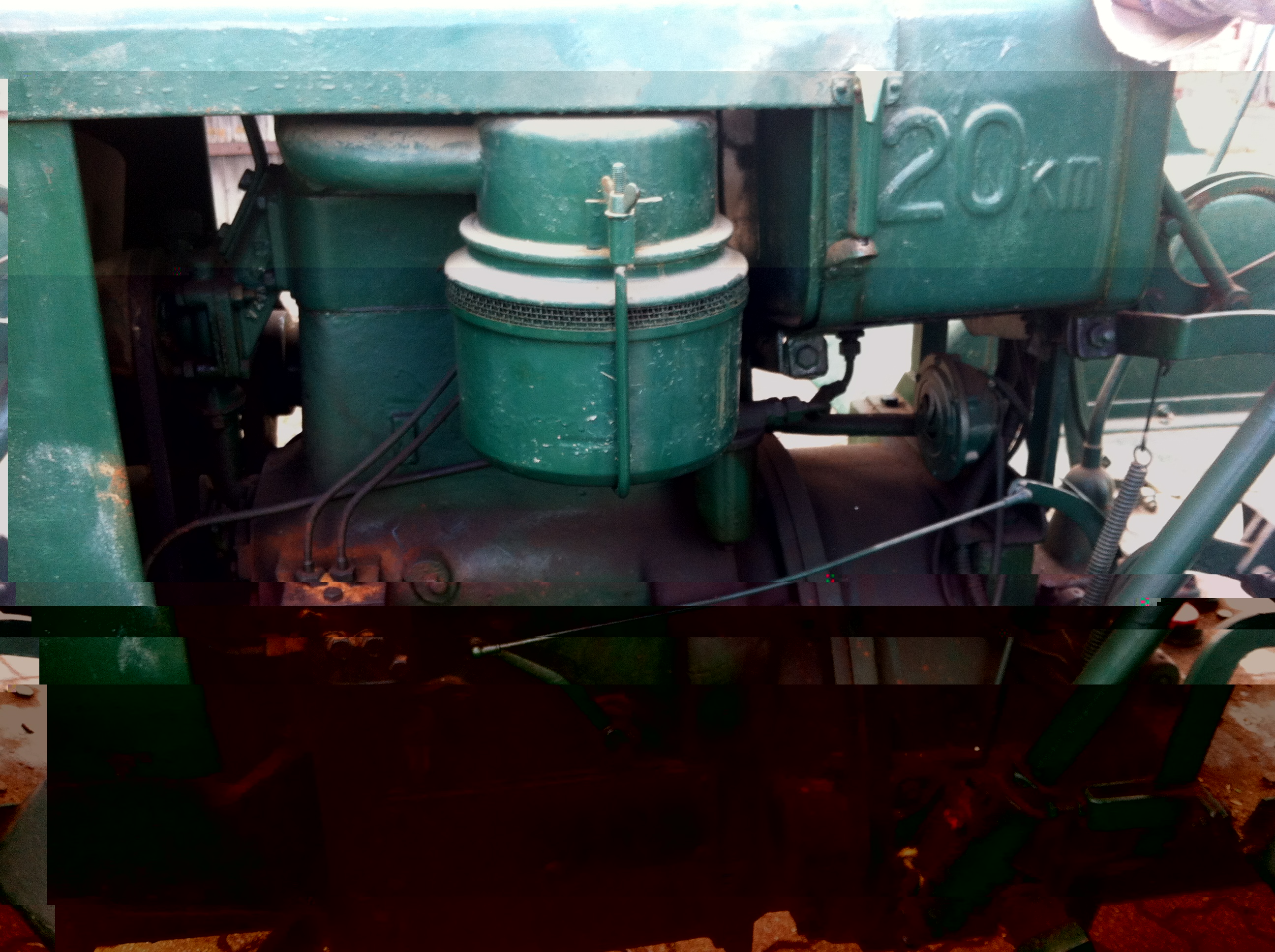

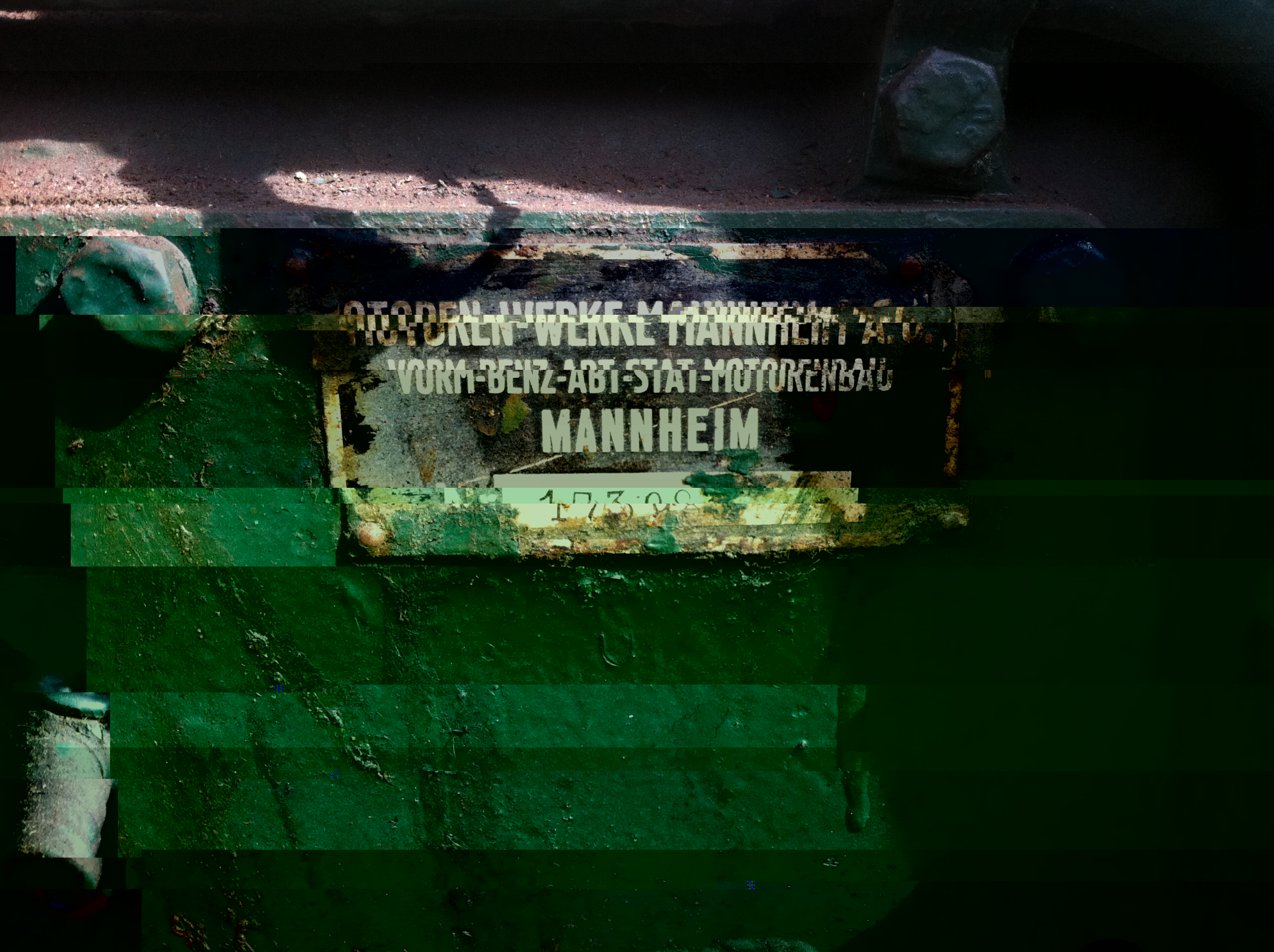

Hallo und guten Tag!

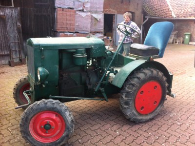

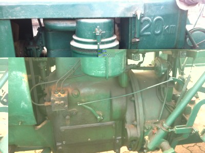

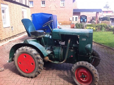

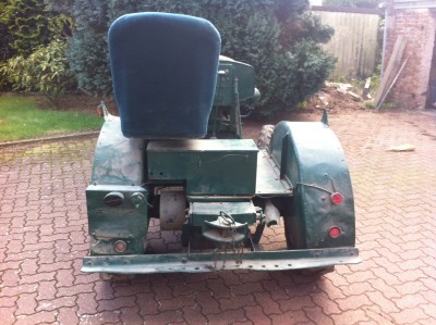

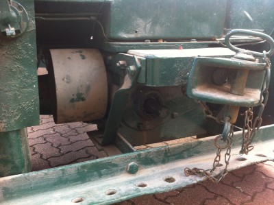

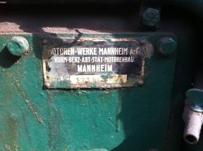

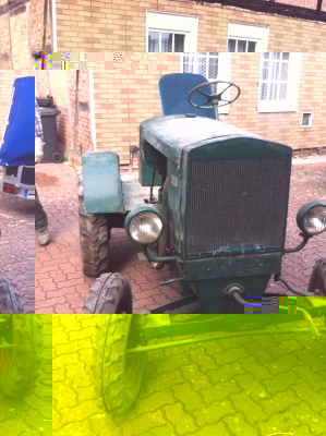

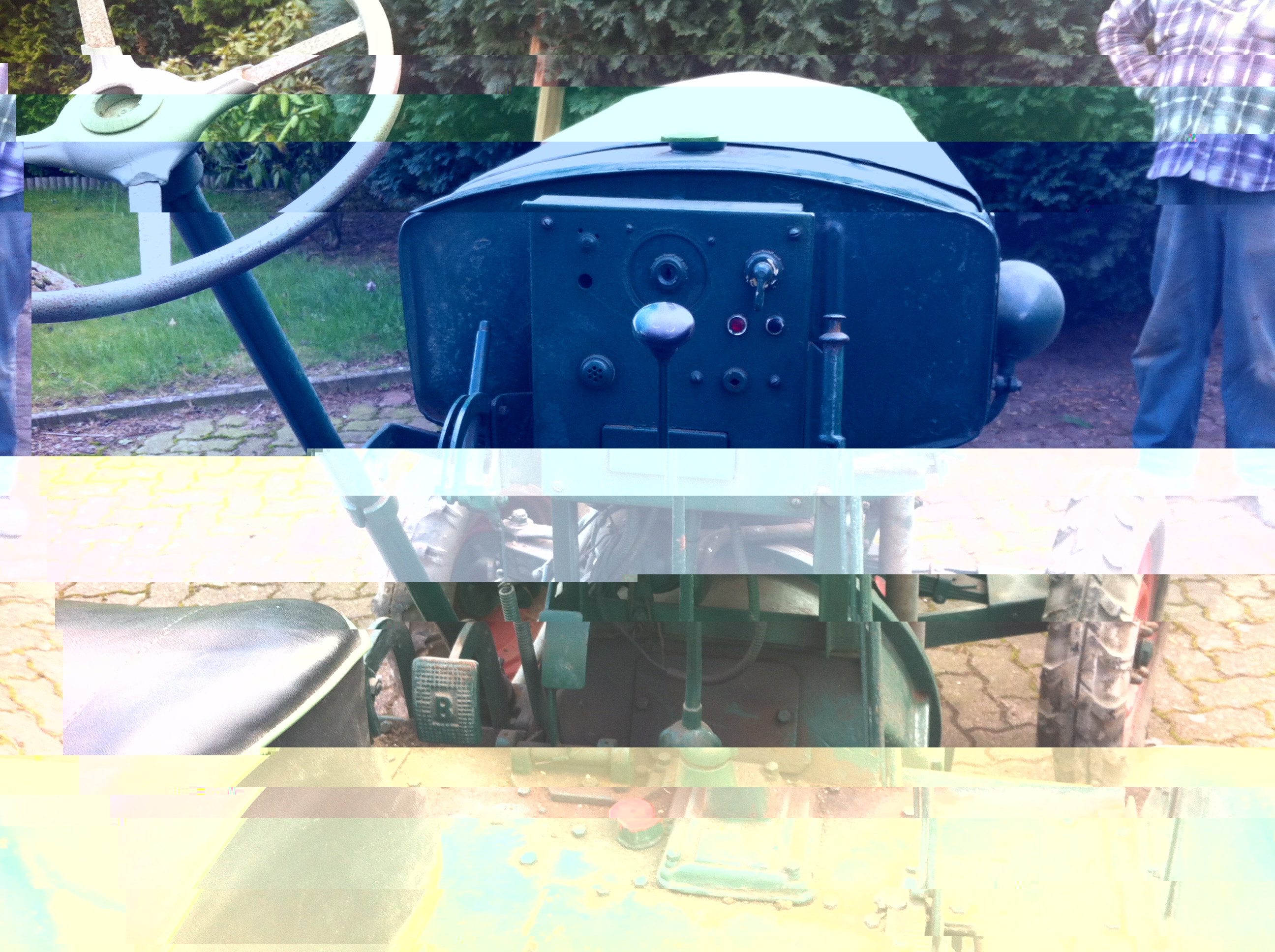

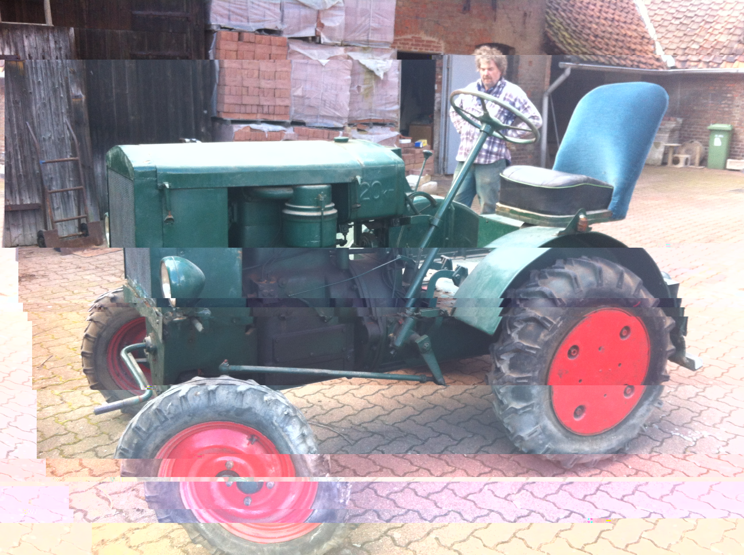

Ich habe von meinem Vater einen Normag geerbt, der aber leider nicht läuft.
Woran es liegt weiß ich nicht, er steht bestimmt schon seit 20 Jahren unbewegt in der Garage.
Ich wollte mal fragen, ob es jemanden in meiner Nähe (Braunschweig) jemanden gibt, der da vielleicht mal drüber gucken kann oder ob es hier im Forum ein paar Tipps gibt, welche Fehler häufiger auftreten.
Ich häng nochmal ein paar Bilder an, keine Ahnung ob die gebraucht werden.
Vielen Dank schonmal im Vorraus!!!
Mit freundlichen Grüßen
Lars

Hallo Lars,
Da hast du aber einen sehr schönen NG22, der stammt nicht aus der ehemaligen DDR :)
Die Gründe, warum er nicht läuft können vielfältig sein und um den Grund herauszufinden, muss man Schritt für Schritt die einzelnen Funktionen, die zum Laufen notwendig sind, abchecken.
Erste Vorraussetzung ist natürlich, dass an der Einspritzdüse Diesel ankommt.
Also erstmal Tank abklemmen, Dieselfilter und Leitungen reinigen, und dann mal einen sauberen Tank (ich nehme dafür einen Rasenmäher-Tank) anklemmen und das Einspritzsystem entlüften.
Der zweite Teil ist die Elektrik: Da musst du prüfen, ob die Glühkerzen ihren Dienst verrichten.
Da die in Reihe geschaltet sind, reicht es schon, wenn eine defekt ist damit das gesamte System nicht funktioniert - das gleiche gilt auch für die anderen Komponenten wie Glühüberwacher und Vorwiderstand.
Ich hoffe dir ein wenig geholfen zu haben ;)

Winfried (Blauracke) meint den Besitzer des Lanz oder Hanomag im Hintergrund deines letzten Bildes, der in Haus Nr. 10 wohnt. Oder dort zu Besuch ist :?: :?
Gruß Frank :)
