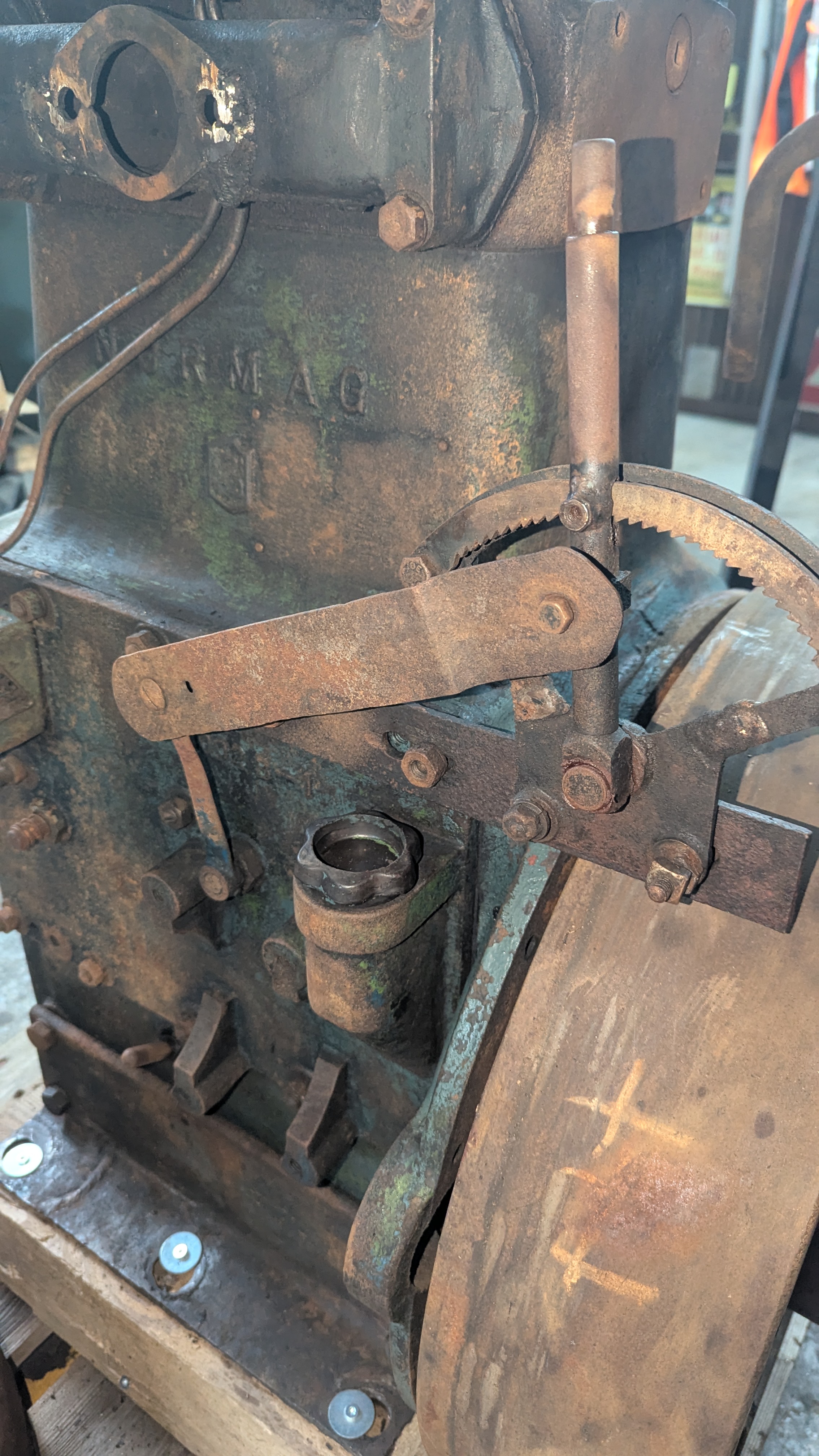

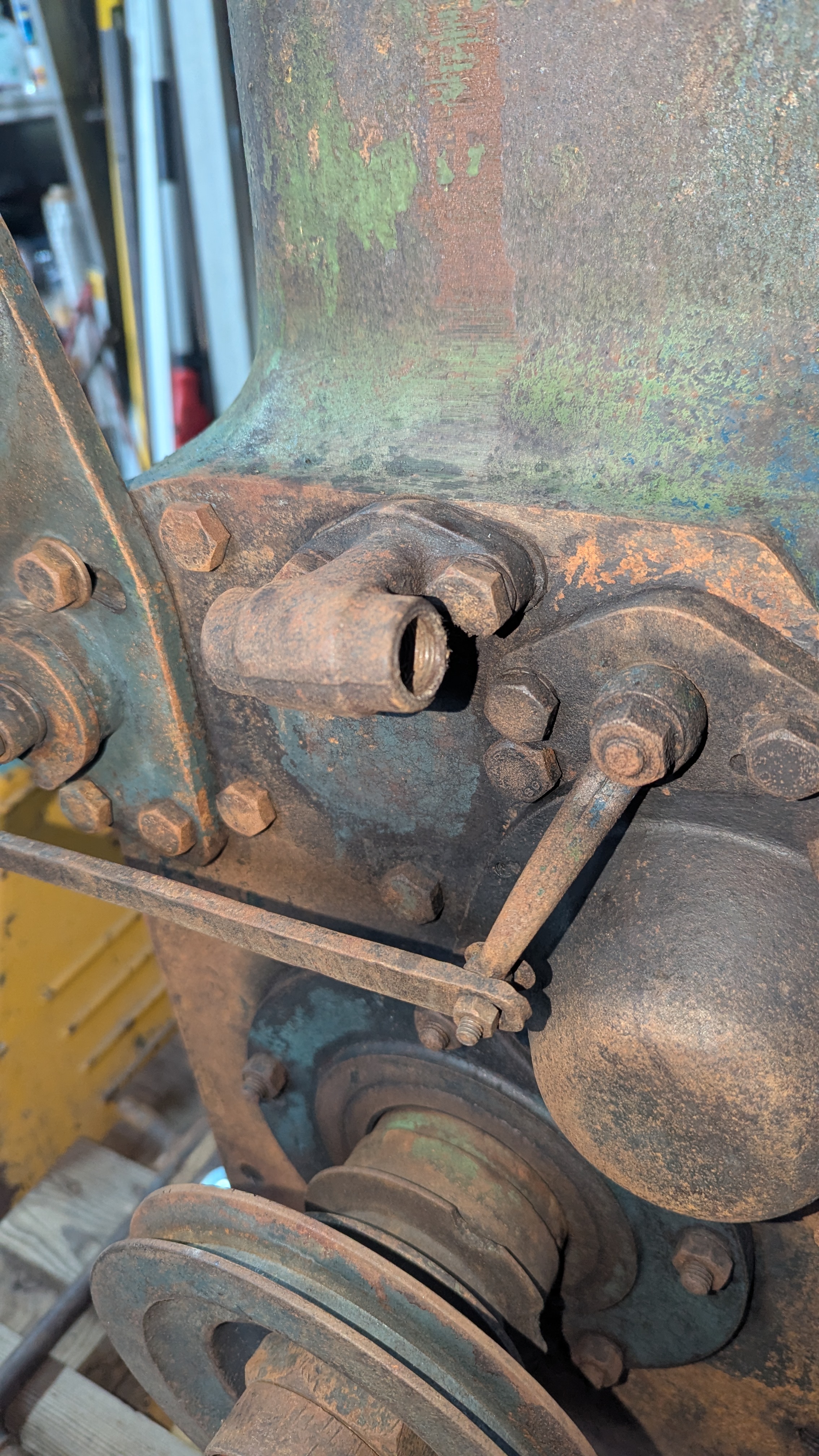

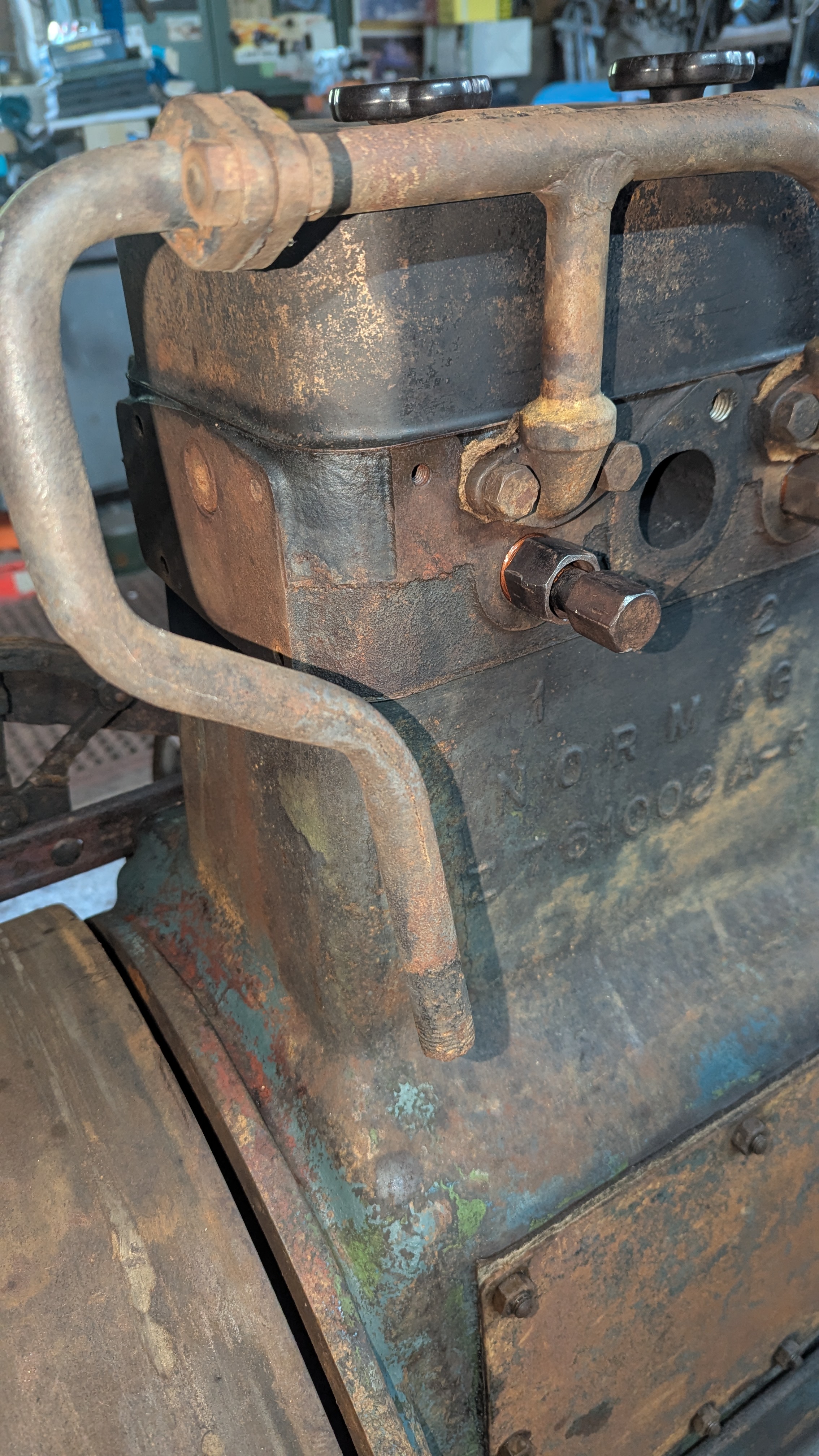

Danke für das Foto, das sind praktisch so eine Art Halbschalen, die den Anlasser halten.
Wie ist das eigentlich mit der Wasserpumpe, Kühlung, dieser hat scheinbar keine.
Wasser am T-Stück rein und oben bei den Köpfen wieder raus, oder?
Ich denke das der so eine Art Durchlaufkühlung hatte, der Motor stand zumindest ziemlich nahe am Bach.
Bei dem einen Foto ist das zum Drehzahl regeln? wie sollte der Hebel zum starten stehen?
Gruß Tom
