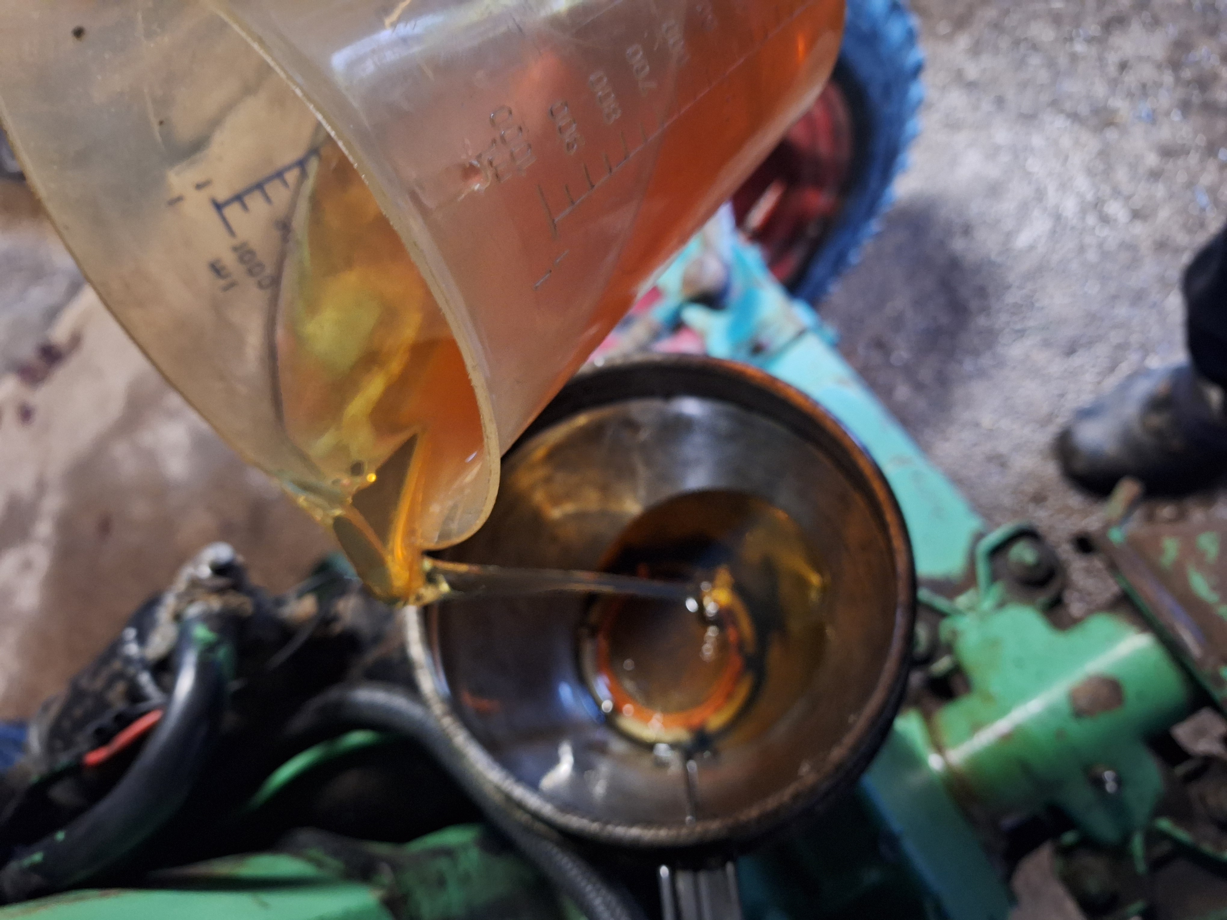

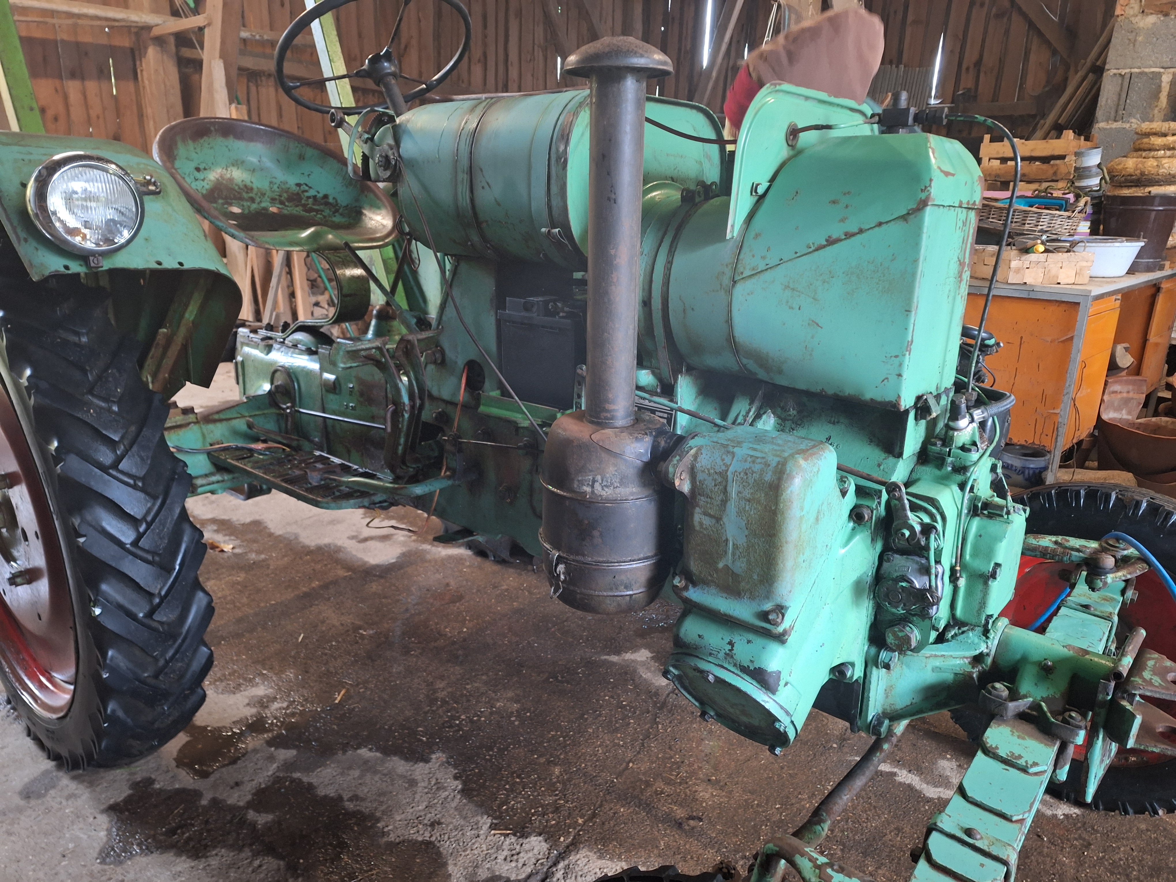

Update: Gestern den Schlepper komplett gereinigt...

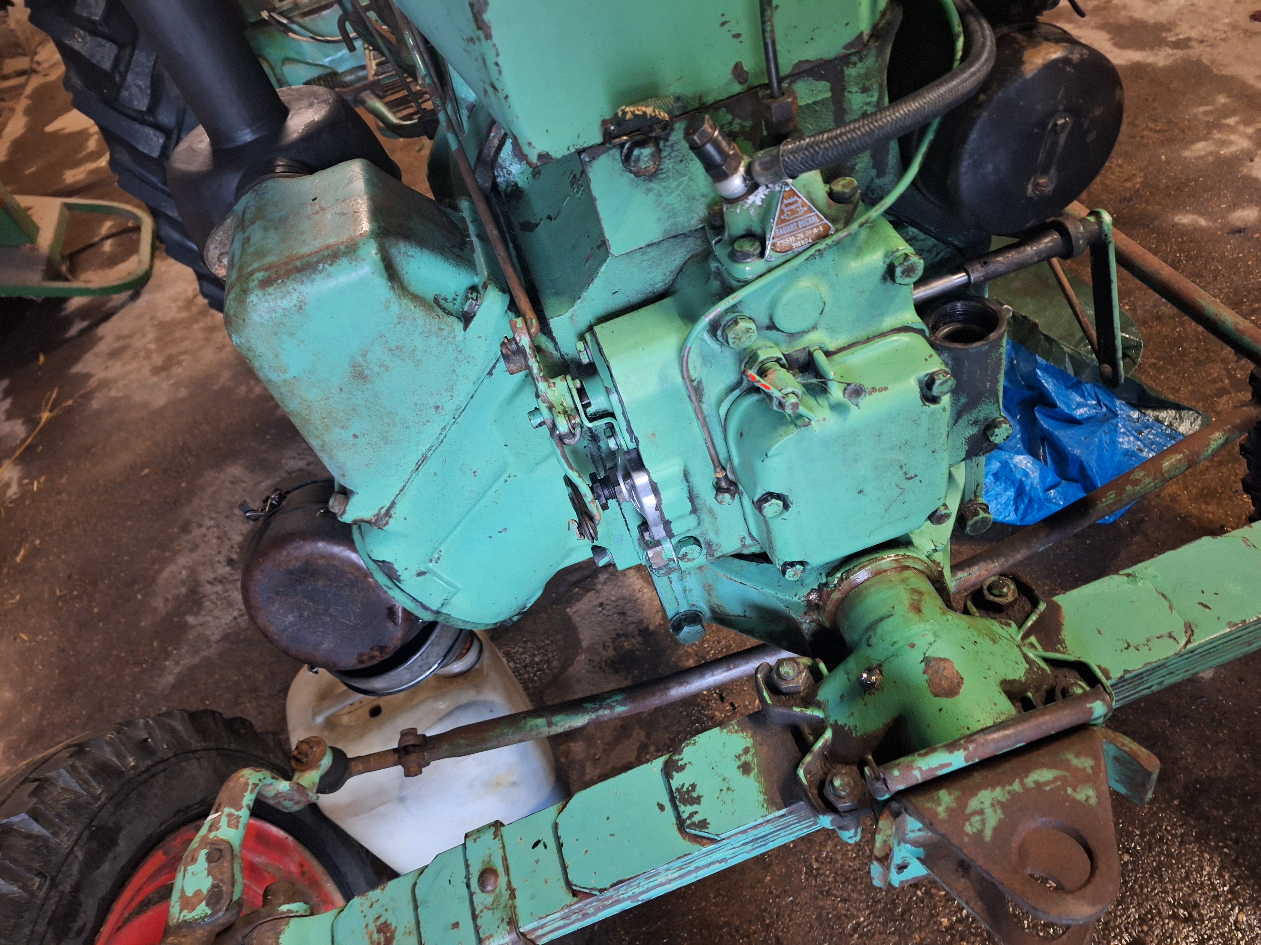

-Motoröl gewechselt SAE 30

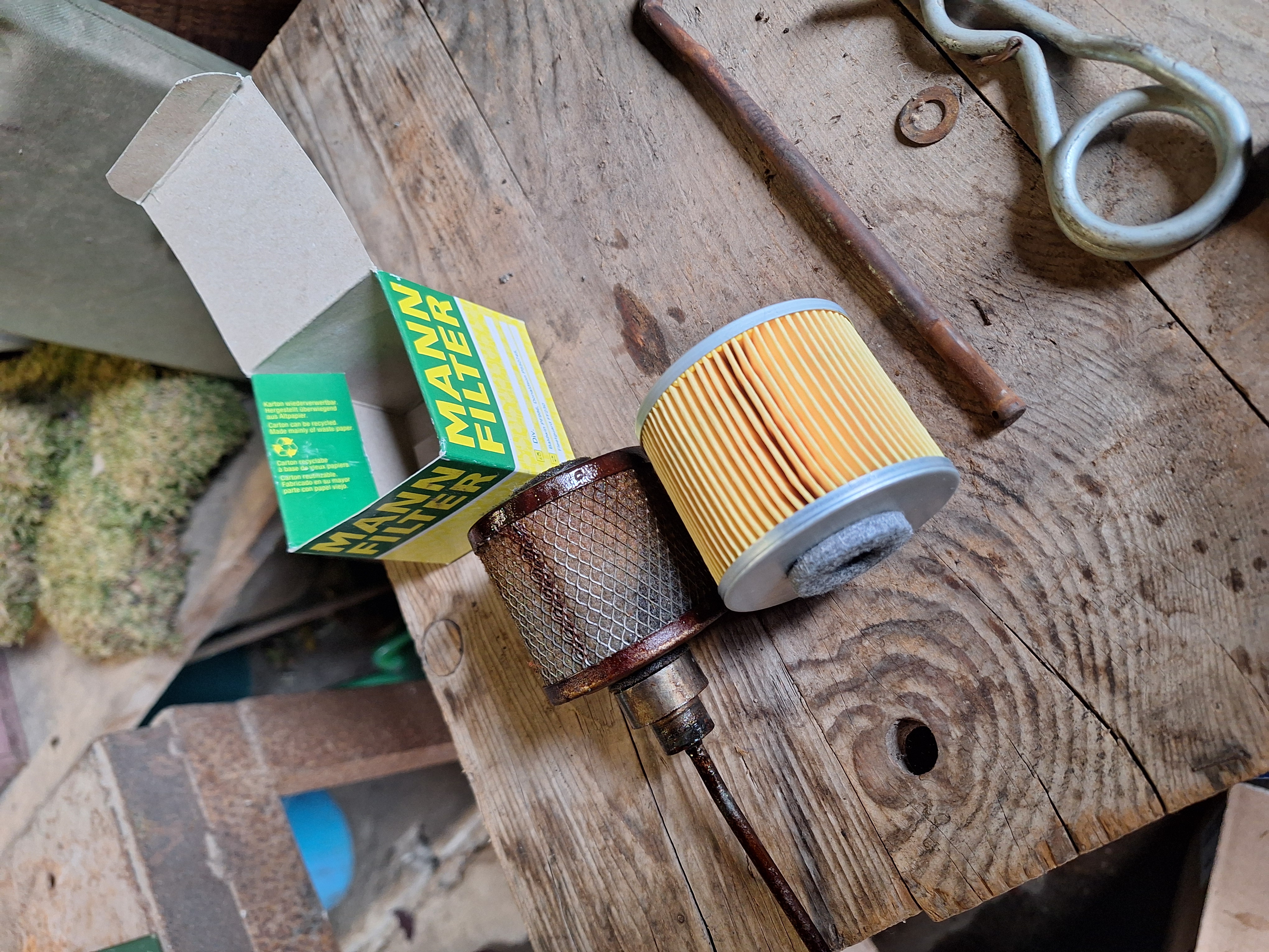

-Dieselfilter gewechselt MANN P 715

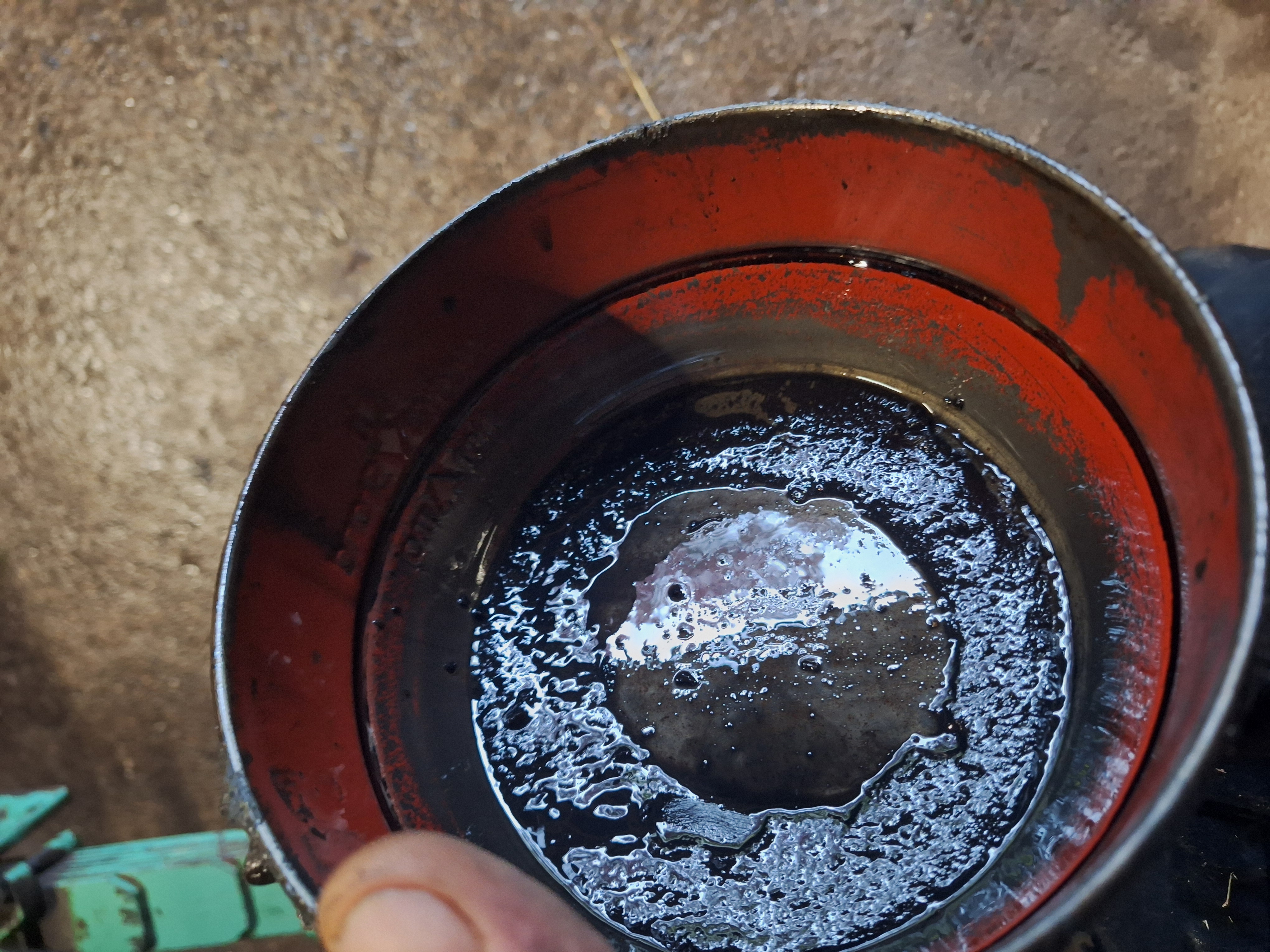

-Topf vom Luftfilter gereinigt ( da war ganz schöner Dreck drin) und mit frischem Öl bis zur Markierung aufgefüllt

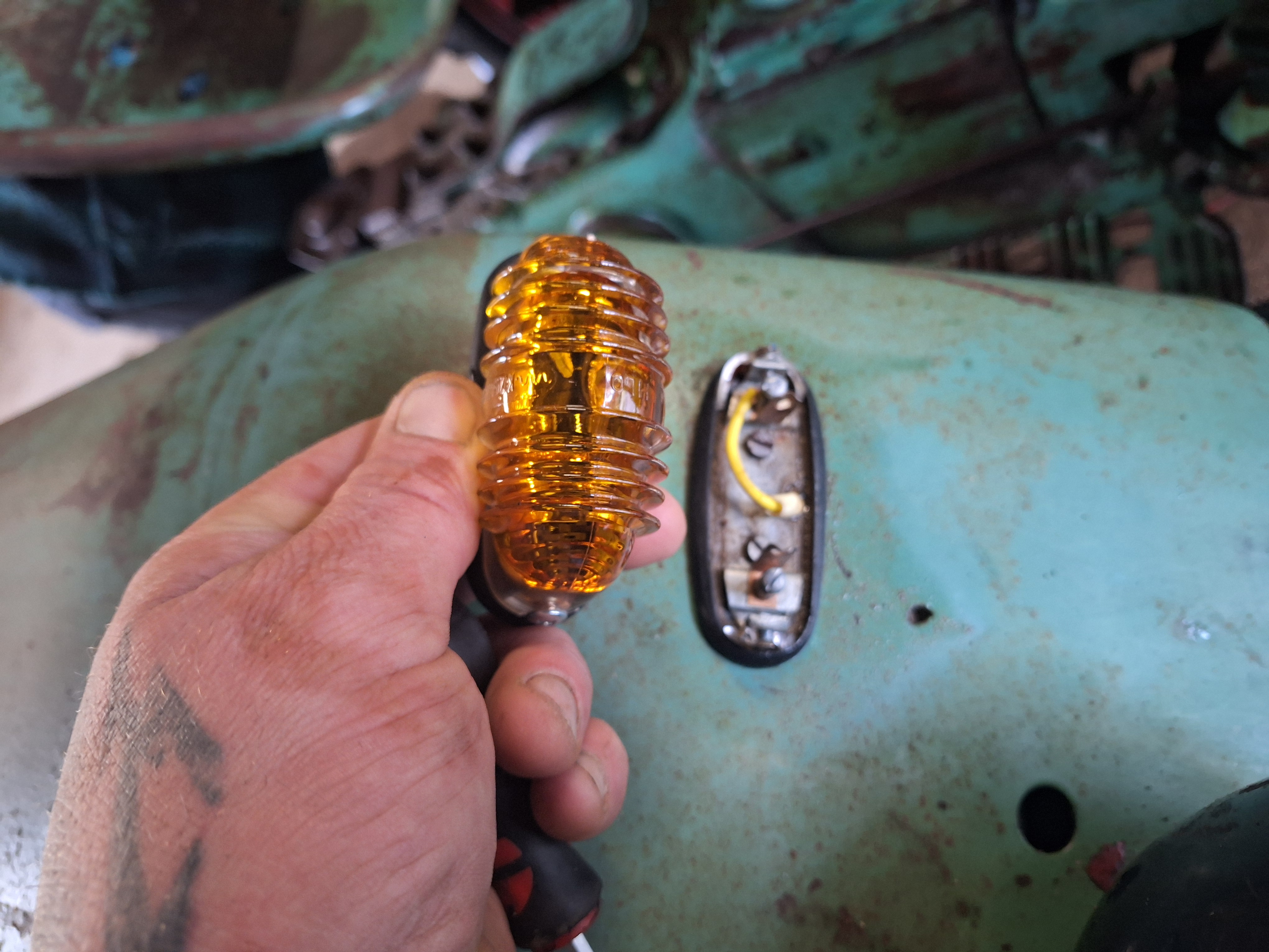

-Blinker erneuert als Nachbau von eBay gute Qualität
-Alle Schmiernippel gefettet Baumaschinenfett schwarz von Berner
- Auspuff und Luftfilter lackiert Mipa hochtemperaturlack Schwarz
-Normag eingeölt ( owatrol )

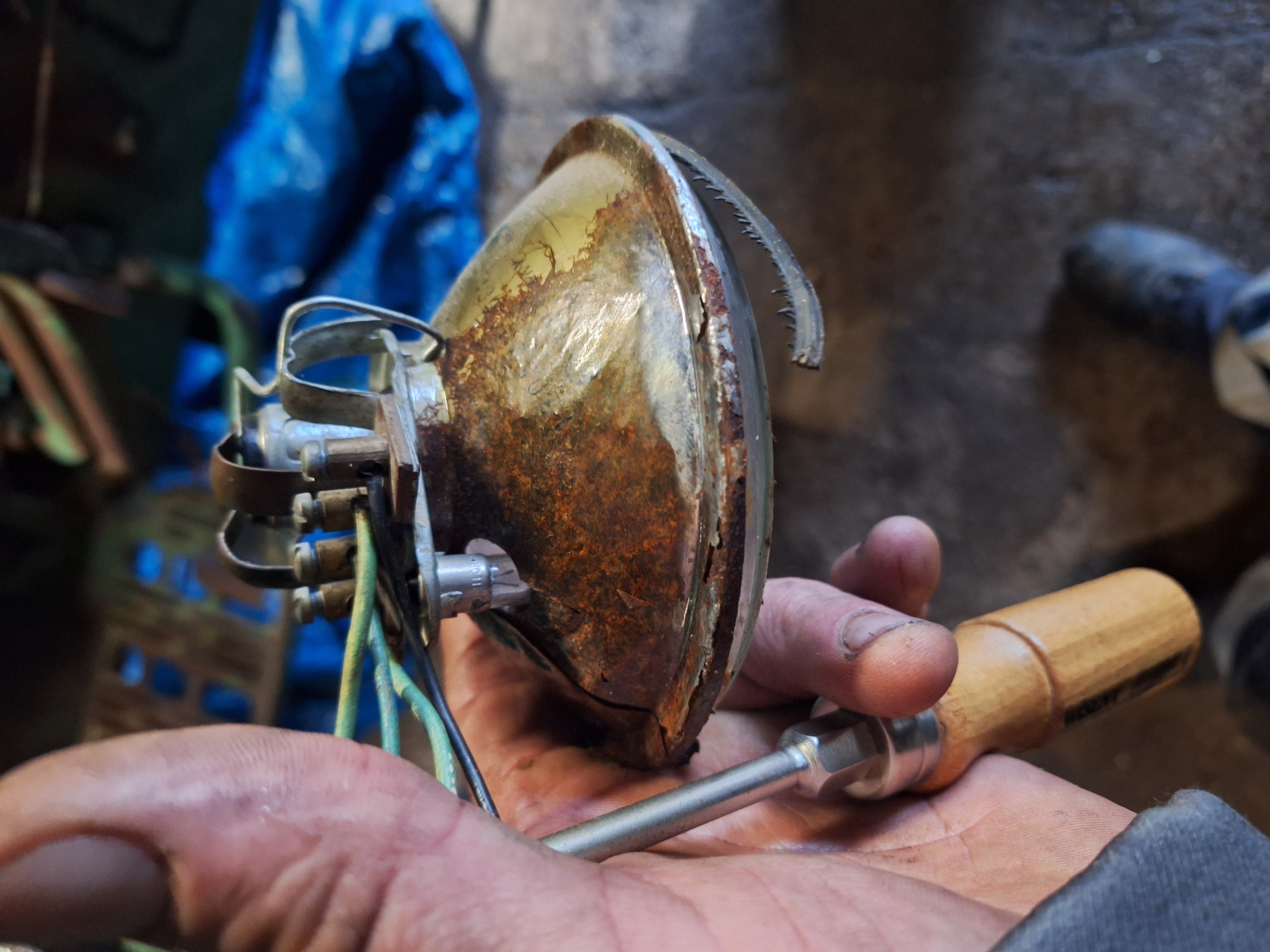

Der rechte Scheinwerfer ist hin , bzw. der Reflektor ( siehe Bild )
Bekommt man sowas einzeln oder nur als ganzen Schweinwerfer

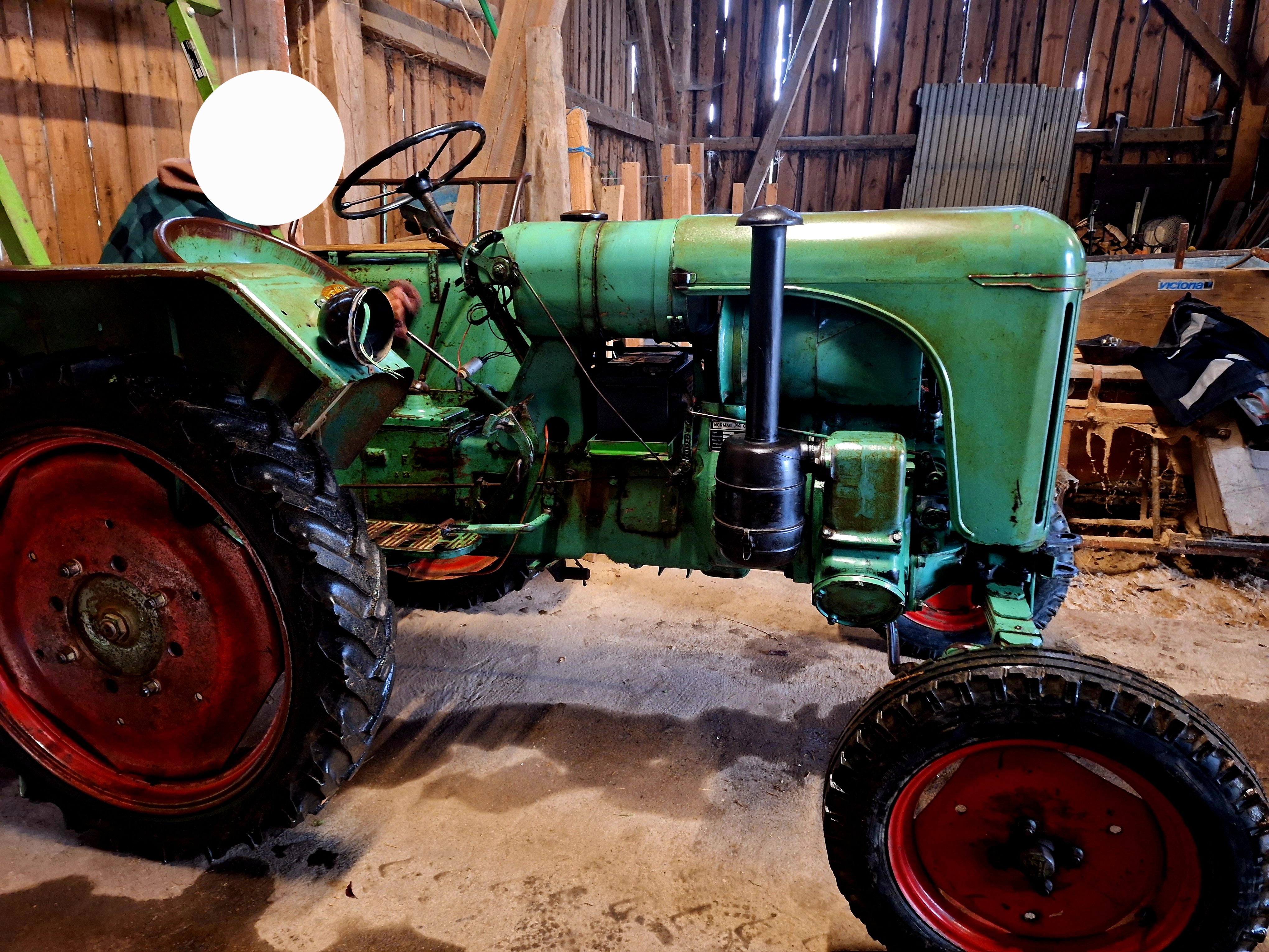

Nun ein paar Bilder von gestern :
Dateikommentar: Zum Schluss

Dateikommentar: Ölwechsel inkl.Luftfilter reinigen
20251025_123701.jpg [ 7.15 MiB | 21-mal betrachtet ]
Dateikommentar: Nach dem reinigen
20251025_112035.jpg [ 7.24 MiB | 21-mal betrachtet ]
Dateikommentar: Kaputter Scheinwerfer
20251025_125604.jpg [ 6.91 MiB | 21-mal betrachtet ]
Dateikommentar: Dieselfilter
20251025_112322.jpg [ 4.28 MiB | 21-mal betrachtet ]
Dateikommentar: Luftfiltertopf mit Ablagerungen ..
20251025_125918.jpg [ 6.96 MiB | 21-mal betrachtet ]
Dateikommentar: Neue Blinker
20251025_112937.jpg [ 7.08 MiB | 21-mal betrachtet ]

Je nachdem was für ein Scheinwerfer verbaut ist - Hersteller/Bauart/Größe - bekommst du Ersatzteile bei Küpper oder Jehle.
Küpper hat manchmal Einzelteile, die nicht i. Katalog stehen, einfach mal anfragen.
