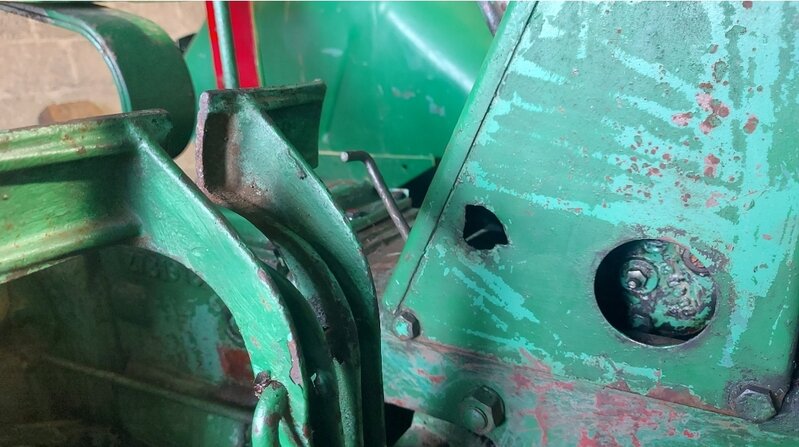

Wird das Lenkgetriebe nicht auch mit Fett abgeschmiert und hat einen Schmiernippel dafür?
Dienstag 28. Oktober 2025, 17:13
Beiträge: 99
Das mit dem Lenkgetriebe (Öl oder Fett) schaue ich mir nächste Woche nochmal an.
Einen Schmiernippe[list=][/list]l im Bereich Lenksäule habe ich wohl....auch schon kräftig Fett reingemacht....anbei ein Foto des Nippel (das unrunde Loch daneben ist für das Drehgelenk der Feststellbremse).
Laut k12a BDA soll Öl im Lenkgetriebe sein....ich krieche mal rein und werde berichten

In der Bedienungsanleitung für die 13, 15 und 18-PS-Typen ist auch von Öl die Rede, seltsam.
Dienstag 28. Oktober 2025, 19:42
Der Schmiernippel oben am Lengetriebe dient zur Schmierung des Lagers der Lenkstange am Eingang ins Getriebe.
Das Getriebe selbst wird mit Getriebeöl geschmiert.
Fett würde sich besonders bei niedrigen Temperaturen aus der Spindel drücken und nicht mehr schmieren.
Einige haben auch schonmal s.g. Fließfett verwendet.

Danke Uli für die Erleuchtung...das macht Sinn.
Dann werde ich wohl mal wieder Chirurgenfingerchen benötigen um an das Lenkgetriebe ranzukommen...grrrr
