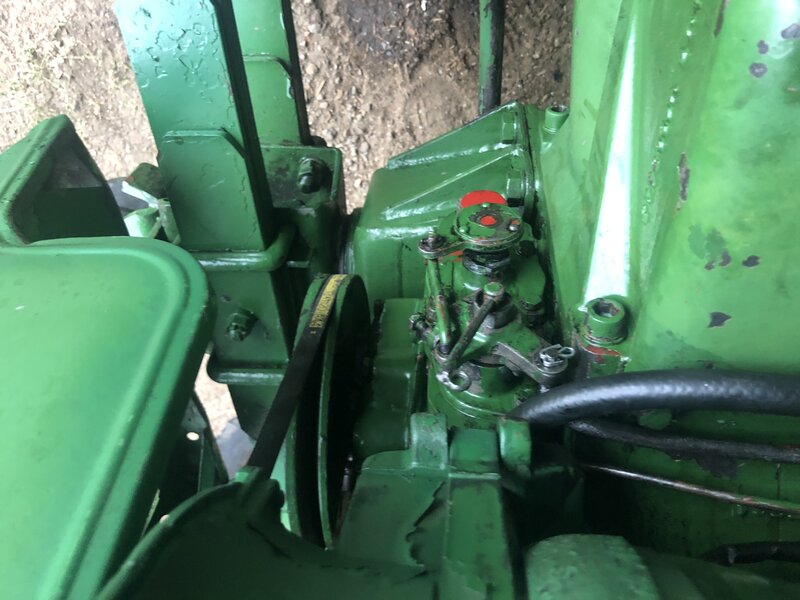

an meinem F16B, den ich erst seit kurzem habe, ist das Gaspedal sehr schwergängig. ob ich die Feder am Gaspedal einhänge oder nicht, macht keinen Unterschied. Ich denke das Gasgestänge ist falsch montiert, hier wurde definitiv schon mal was gemacht, hier waren z.B. Nägel statt Sicherungssplinten verbaut.

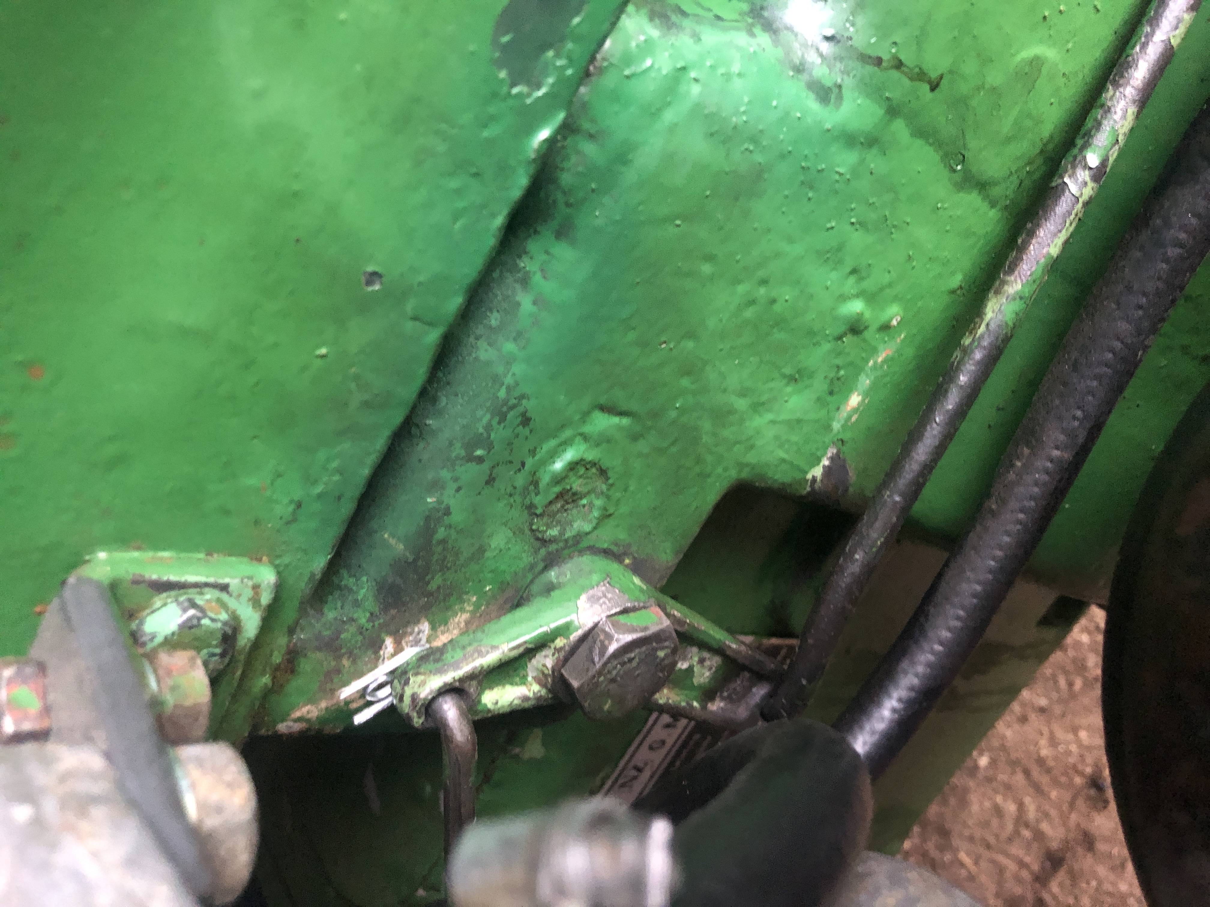

ich denke dass die Umlenkung falsch verbaut ist. ich ziehe hier am kurzen Hebel mit dem Gaspedal, wenn ich am langen Hebel ziehen würde, wäre die Kraft geringer, aber der Weg länger .....
bin um jeden Tipp oder Foto eines vergleichbaren Gestänge dankbar !!
Ansteuerung_Pumpe.JPG [ 2.37 MiB | 167-mal betrachtet ]
Dateikommentar: Umlenkhebel
Umlenkhebel.JPG [ 2.89 MiB | 168-mal betrachtet ]
