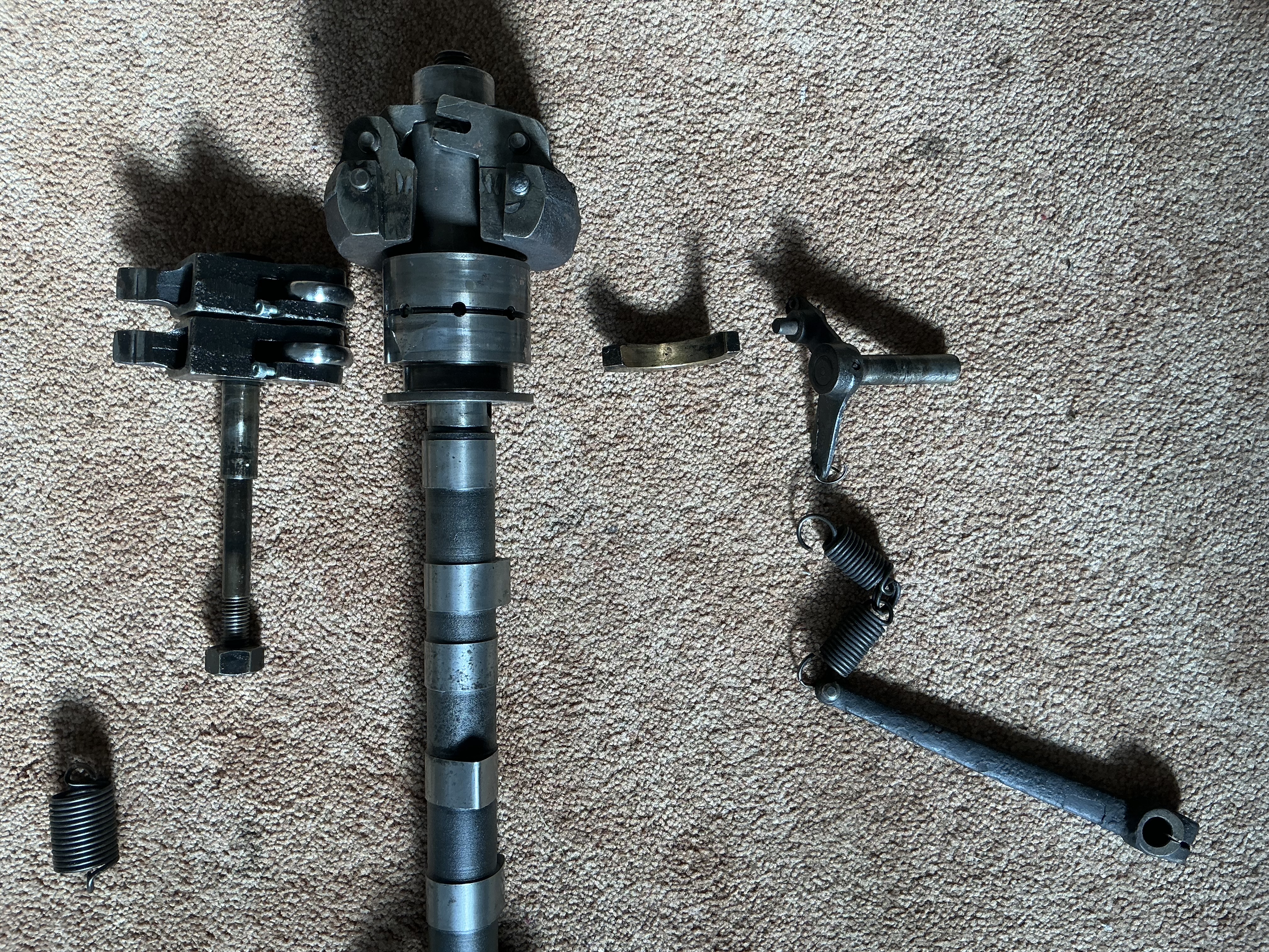

Dateikommentar: Aufbau 1: Vollgas
IMG_0070.jpeg [ 6.99 MiB | 2803-mal betrachtet ]
Aufbau 1: Vollgas
Hier ist der Regler, das erste Bauteil von rechts auf der Nockenwelle, komplett zu und die Pumpe fördert die maximale Menge an Diesel.
Das Gaspedal ist also durchgedrückt und der lange Hebel am Motor steht auf ca. 11 Uhr. Blickrichtung auf die Einspritzpumpe schauend.

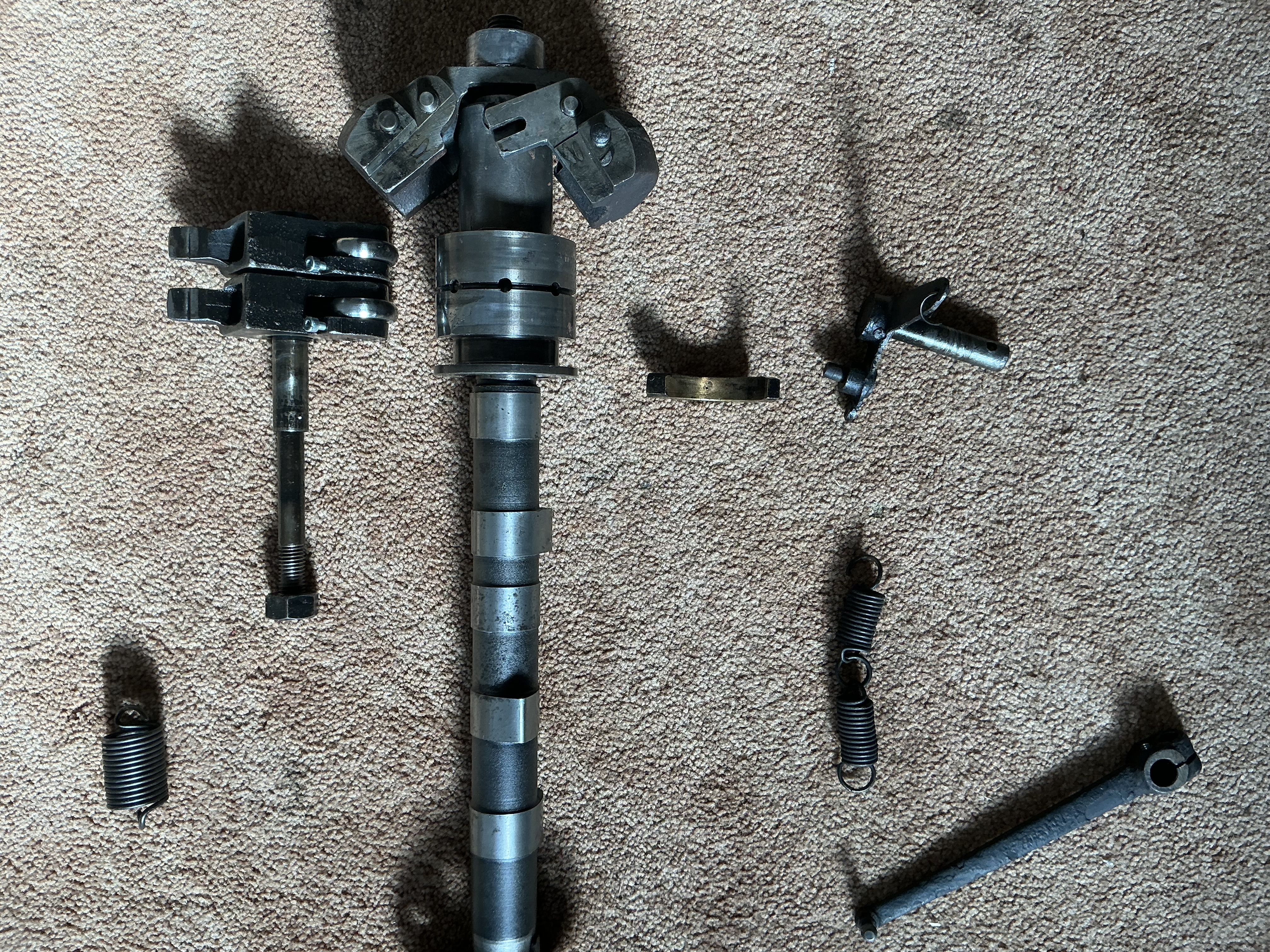

Dateikommentar: Aufbau 2: gar kein Gas, es wird kein Diesel gefördert
IMG_0071.jpeg [ 6.81 MiB | 2803-mal betrachtet ]
Der Regler ist geöffnet und hat den Einspritznocken nach links verschoben. Es wird kein Diesel gefördert. Somit ist auch das Gaspedal komplett nach hinten gezogen.
Der lange Hebel am Motor steht auf ca. 13Uhr.
Es ändert sich also bei der ganzen Sache nicht „viel“
Der geringe Weg reicht aus um die Drehzahl zu steuern.
Die Federn geben dem Regler die Möglichkeit zu arbeiten. Wenn du im Stillstand des Motors am Gashebel rumspielst, ändert sich nicht viel bis auf die Längenänderung der Feder.
Es war sinnvoll Pumpe und Düsen zu checken, doch ist der Einspritznocken verbraucht und der Regler ausgeschlagen.
Die Gewichte klappern am Regler oder die Pins an der Hülse, das Stück auf dem der Nocken sitzt, ausgeschlagen sind, funktioniert die Steuerung der Pumpe nicht. Dann wird auch kein Diesel gefördert.

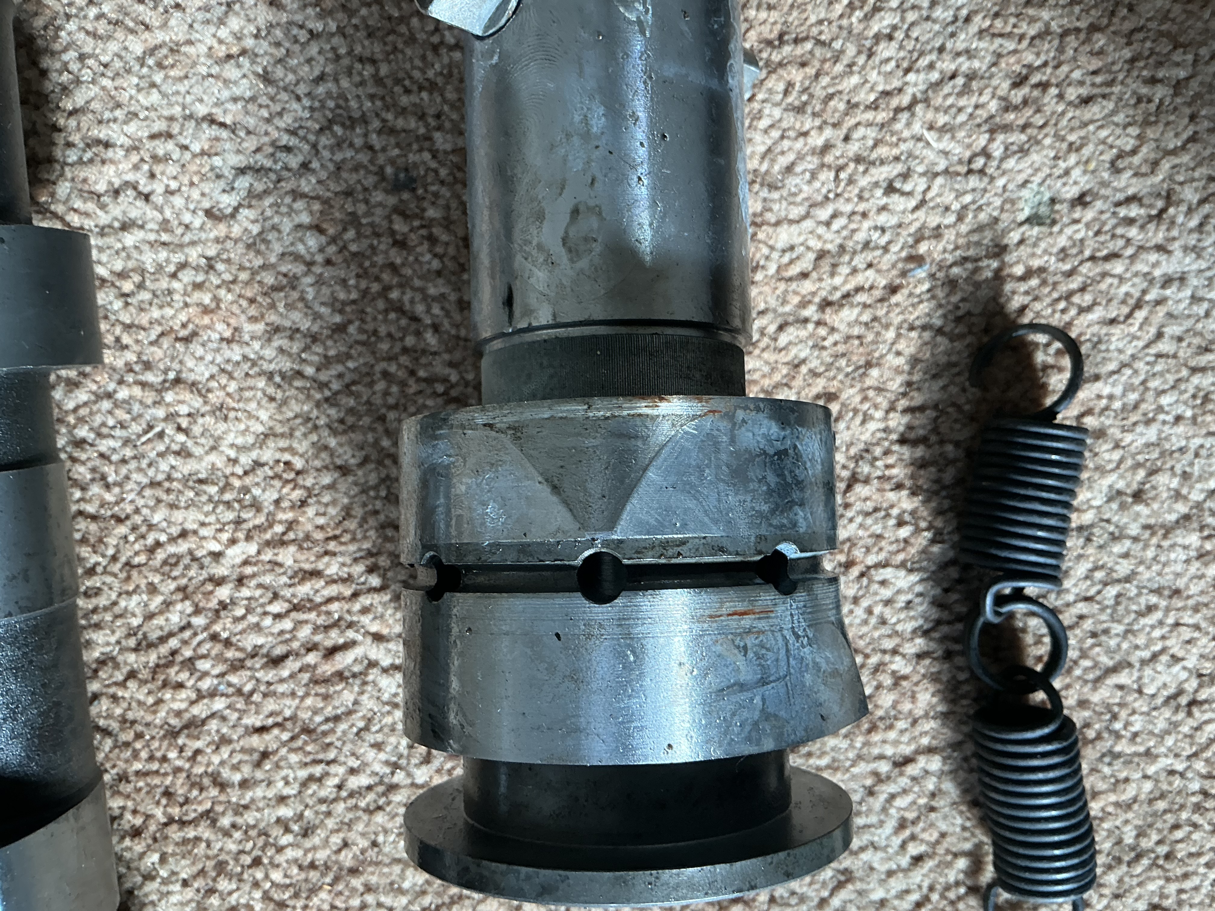

Dateikommentar: Intakter Einspritznocken
IMG_0072.jpeg [ 3.31 MiB | 2803-mal betrachtet ]
Hier zu sehen ist ein funktionsfähiger Einspritznocken.

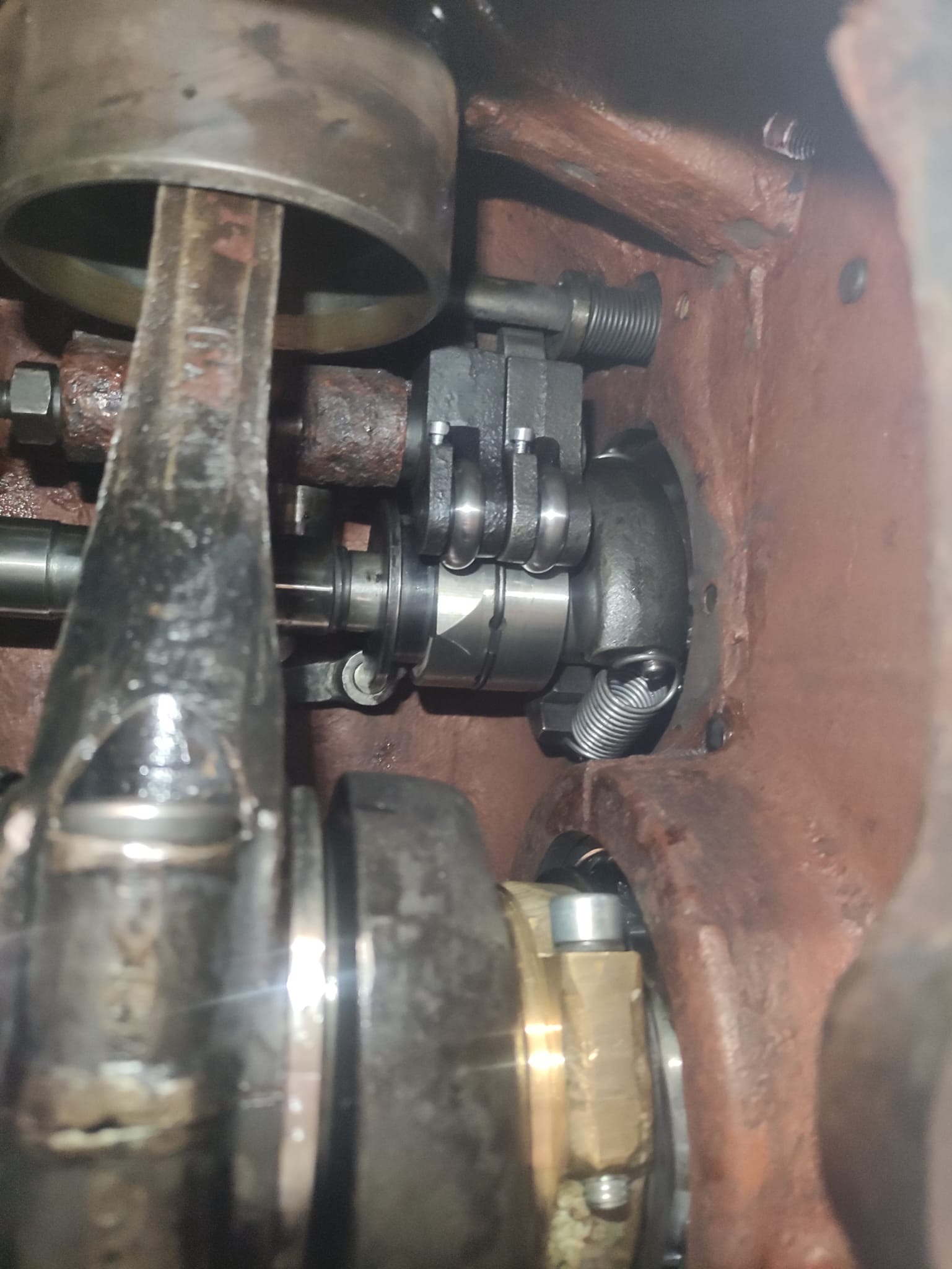

Dateikommentar: So sieht es aus wenn es montiert ist
d2ec21b0-61a0-40a3-b4a5-d30ba7518cd3.jpeg [ 276.14 KiB | 2803-mal betrachtet ]
So sieht das ganze montiert aus.
