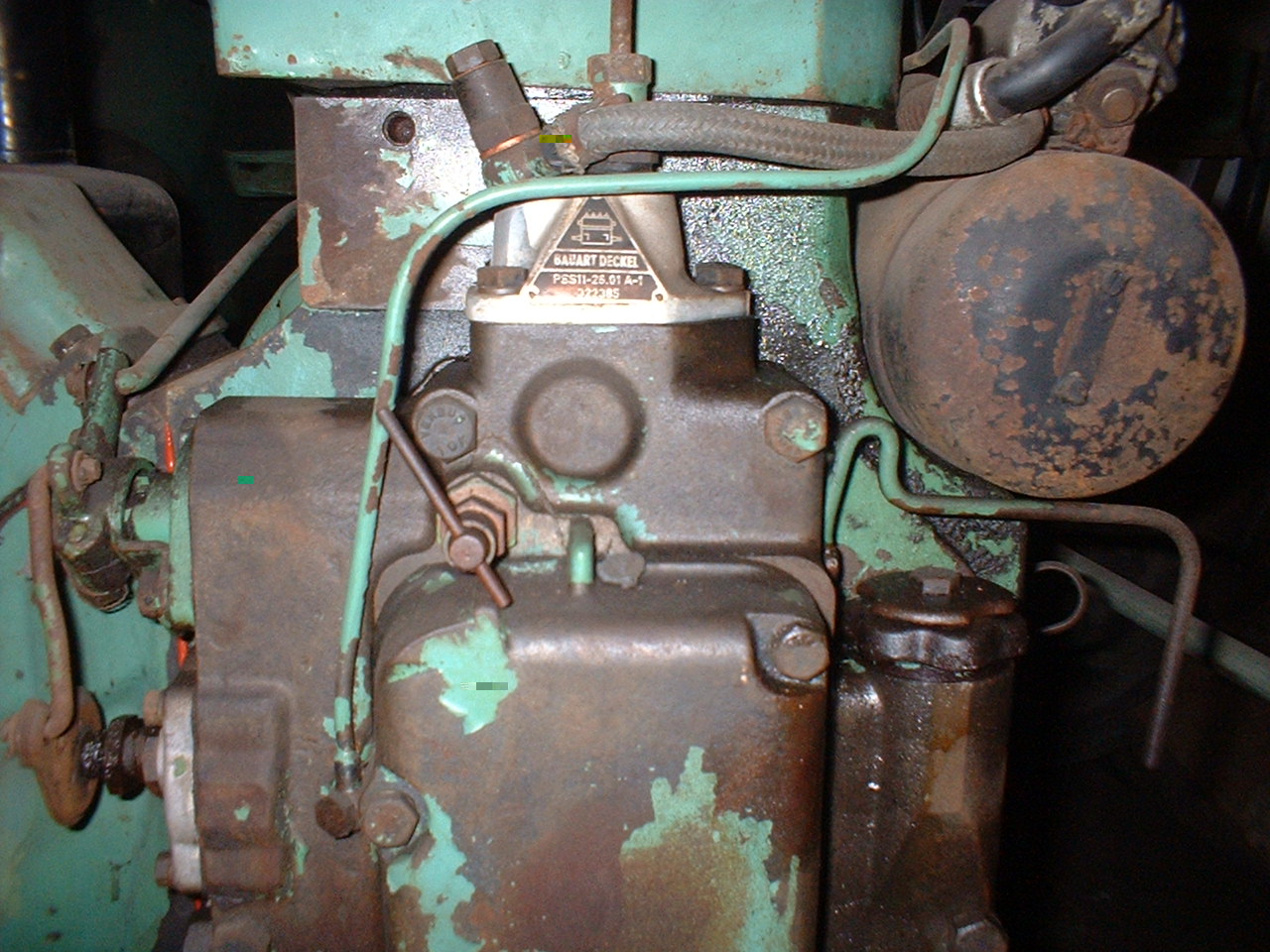

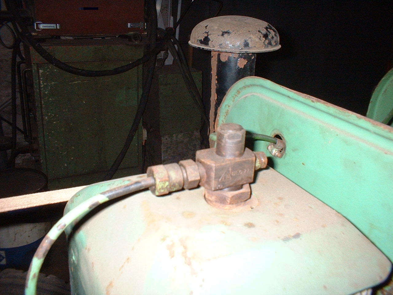

Hallo, hier also dann Bilder einer original Deckel Einspritzung! Die Aufschrift auf der Düse lautet DEO 22.
Schöne Grüße aus Dortmund, Dietrich!
