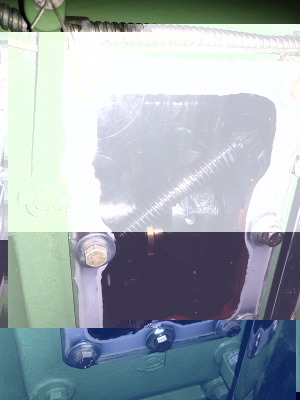

Ich habe das Problem anders gelöst. Ich habe anstelle des rechten Seitendeckels eine hitzebeständige Scheibe aus durchsichtigem 8mm starkem Makrolon eingebaut. Ein Highlight bei jeder Ausstellung, wenn Interessierte der sich drehenden Kurbelwelle zuschauen können. Außerdem lässt sich der Ölstand im Stillstand mit einer Taschenlampe prima kontrollieren. Abgedichtet habe ich die Platte einfach mit grauem Dichtsilikon. Sie war auf Anhieb und ist immer noch prima dicht. Bei jedem Ölwechsel öffne ich die Platte, sauge das Öl über die Öffnung ab, reinige die Ölwanne mit Putzlappen/Küchenpapier und setze die Makralon Platte anschließend mit frischer Dichtmasse wieder ein. Ist kein großer Aufwand und das Fenster lässt jederzeit eine optische Kontrolle des Motorinneren, bis hin zum Einspritznocken zu. Der originale Deckel ist natürlich noch vorhanden und archiviert. Die Ölablassschraube ist schon seit Jahren nicht mehr herausgedreht worden.

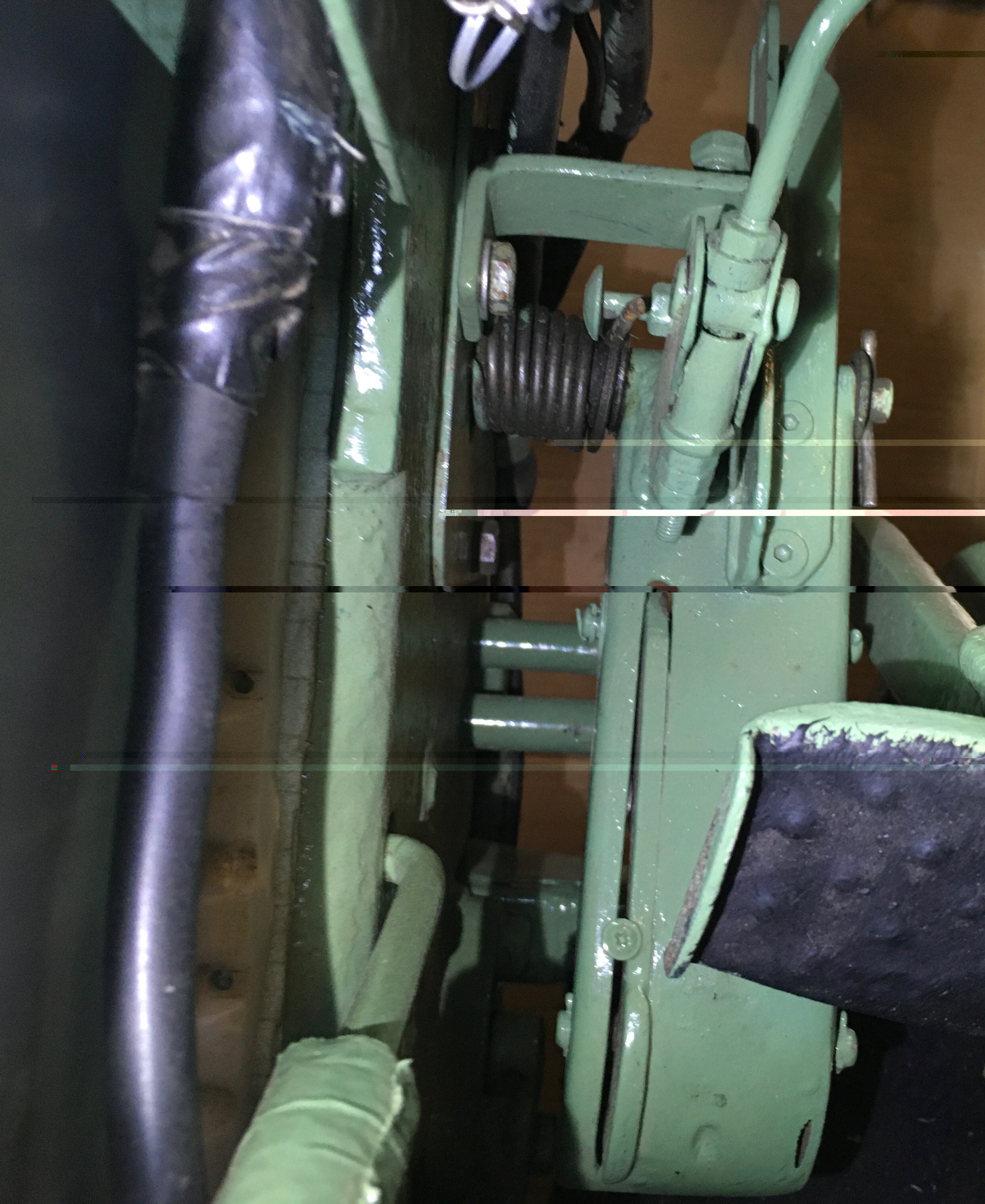

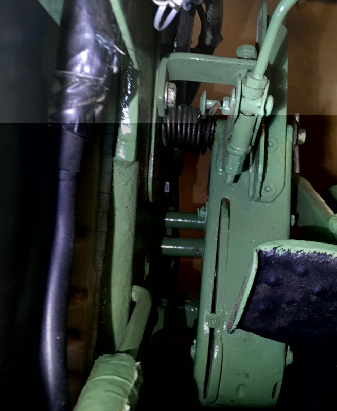

Ja, bei mir die die Gaspedalrückstellfeder anders gelöst. Auf der Achse des Gaspedals sitzt eine starke Feder, die genügend Kraft zur Rückstellung des Gaspedals aufbringt. Zum Teil sind die NG 16 werksmässig damit ausgestattet, zum Teil auch nicht. Ist in der Ersatzteilliste nicht enthalten.
Mit einer zweiten Feder auf der Achse der vorderen Gasgestänge Anlenkung war mir die Kraft, die man zum drücken des Gaspedals benötigt zu stark. Deshalb habe ich sie ausgebaut und zur Seite gelegt.
