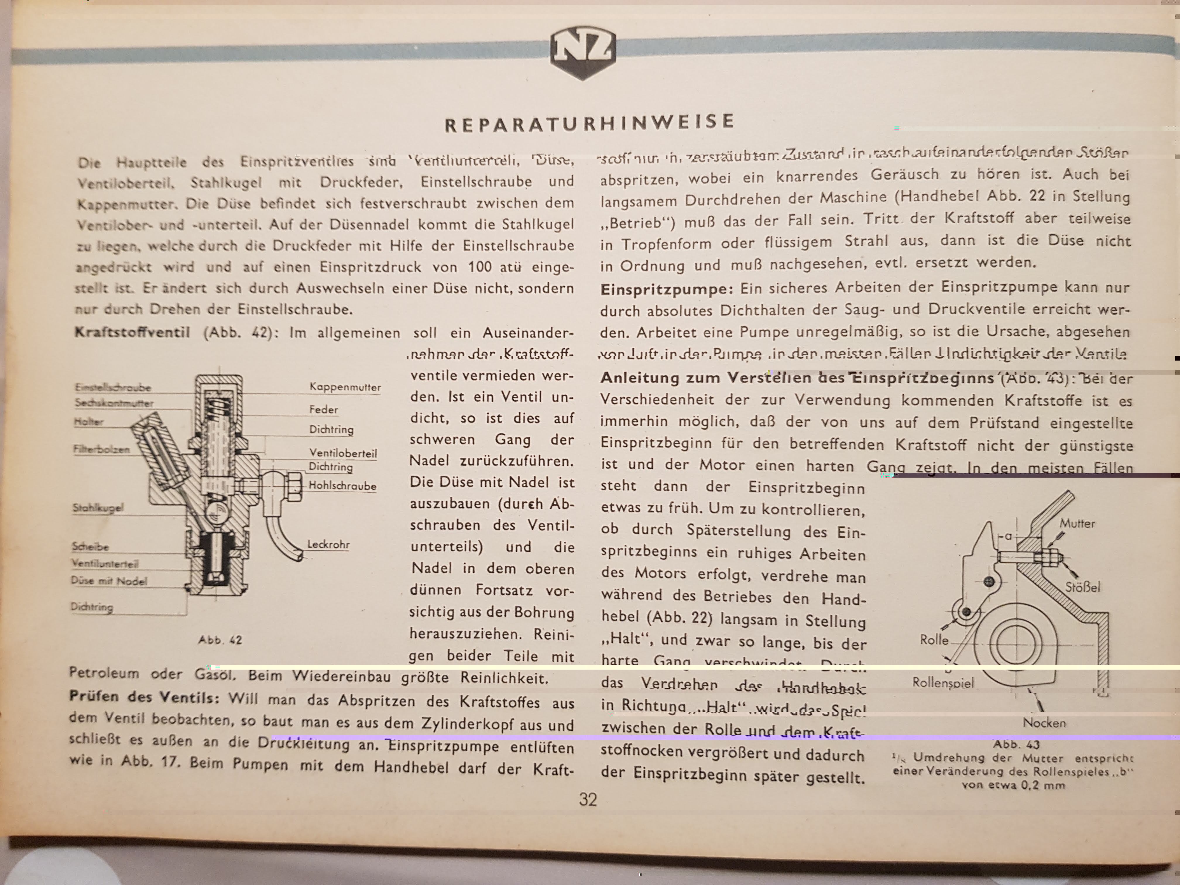

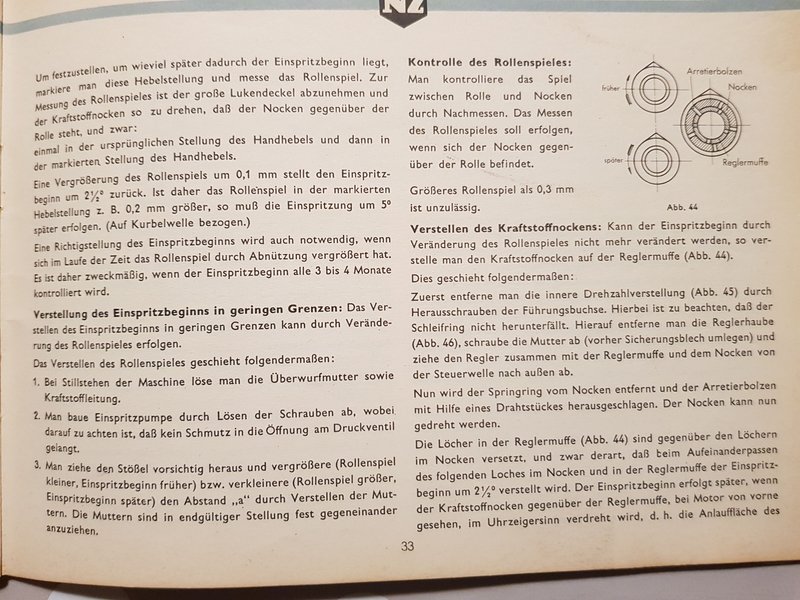

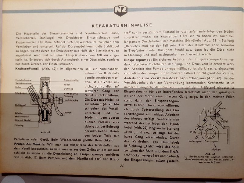

Hallo zusammen
Ich habe mal zum besseren Verständnis aller die entsprechenden Seiten aus der „Beschreibung und Betriebsanleitung für Normag Dieselschlepper“ heraus kopiert. Ich hoffe das hilft und damit wird vielleicht vieles klarer :D
A1B53C5B-C229-405F-B3FB-A91417ADBD40.jpeg [ 1.3 MiB | 5720-mal betrachtet ]
BF573705-6248-4022-A528-3EF22DE67CCB.jpeg [ 1.98 MiB | 5720-mal betrachtet ]
6A1BC106-B9F3-45EF-80BB-4ED4C0C4CD48.jpeg [ 1.91 MiB | 5720-mal betrachtet ]

Danke Alfons :D
