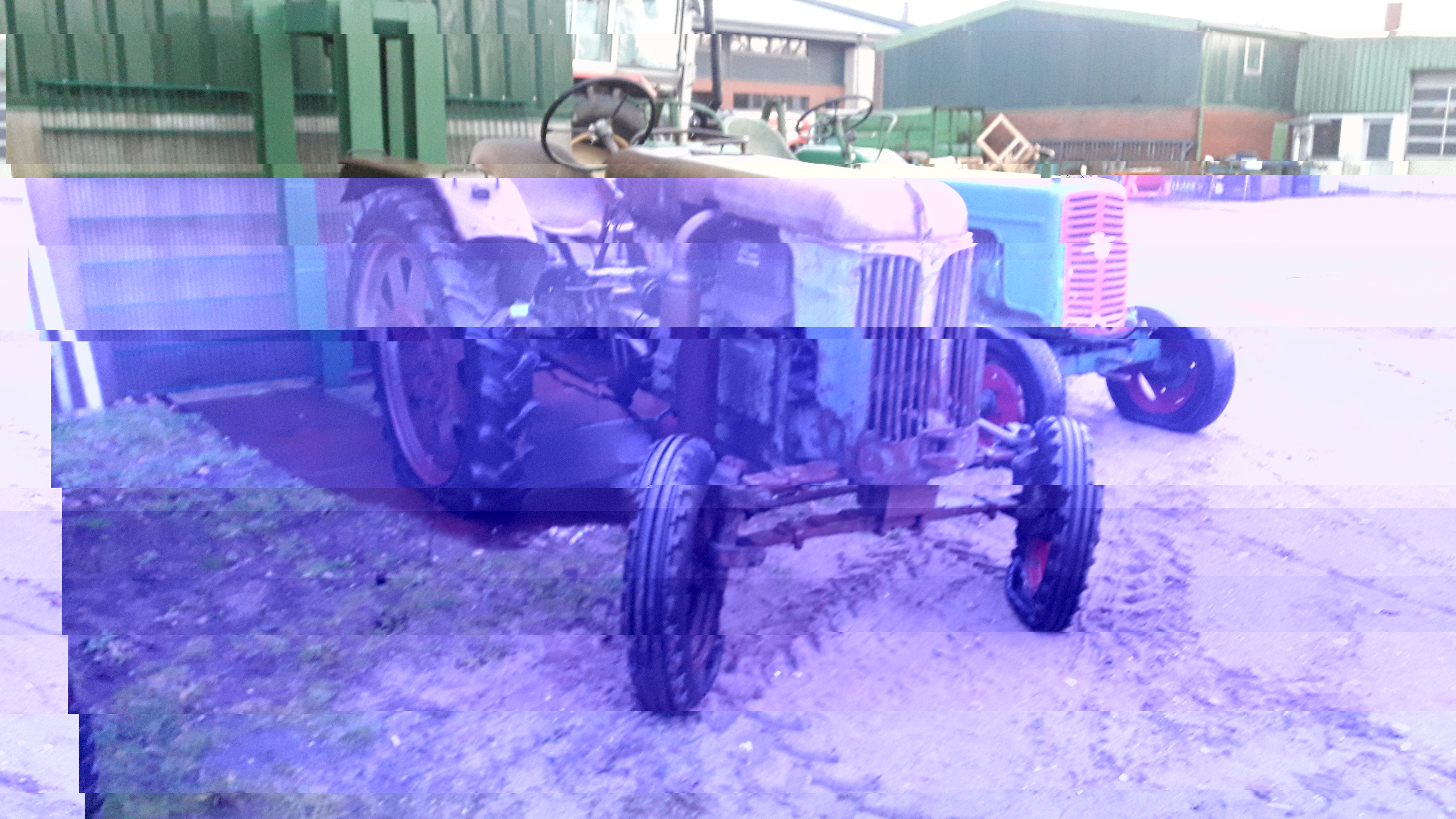

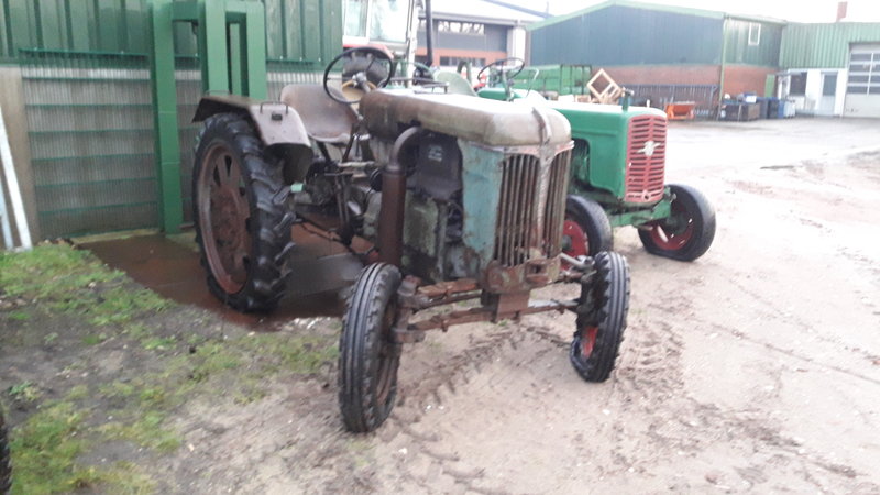

Zur Zeit bin ich dabei einen alten Normag NG20 fertig zu machen. Dieser ist Baujahr 1952 und hat das Problem das er nicht anspringt. Diesel hat er aber die Einspritzpumpe fördert nichts. Kann mir vielleicht einer behilflich sein und mir eine Explosion Zeichnung von so einer Einspritzpumpe zu kommen lassen. Ich denke das meine Mal falsch montiert wurde.
Bin über jede Information und Unterstützung dankbar.
20190209_132003.jpg [ 5.17 MiB | 11687-mal betrachtet ]
20190210_165716.jpg [ 3.6 MiB | 11687-mal betrachtet ]
