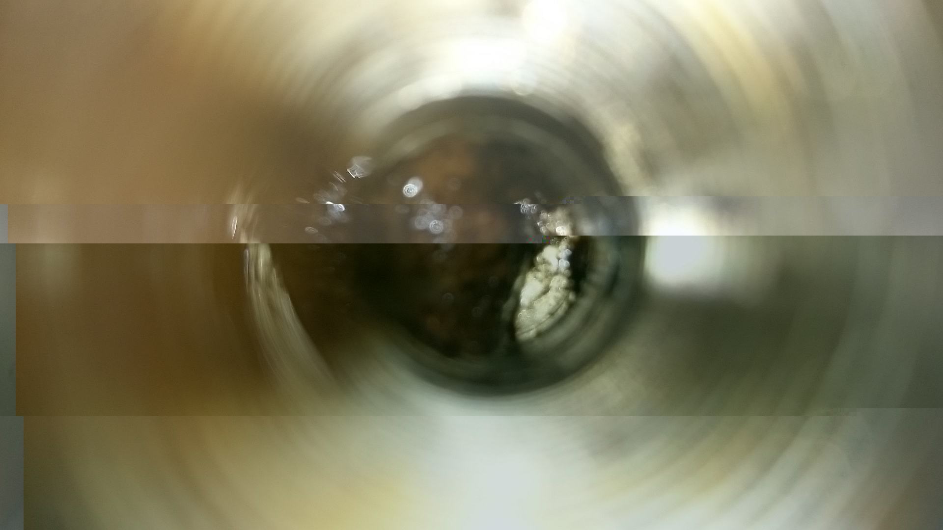

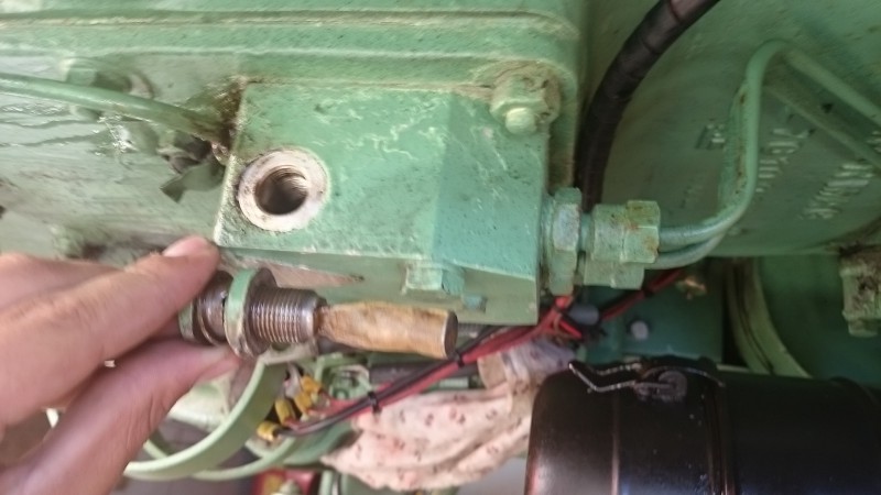

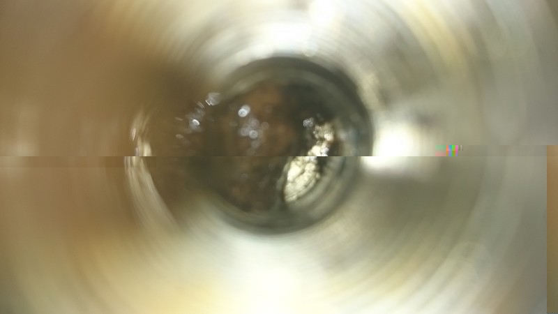

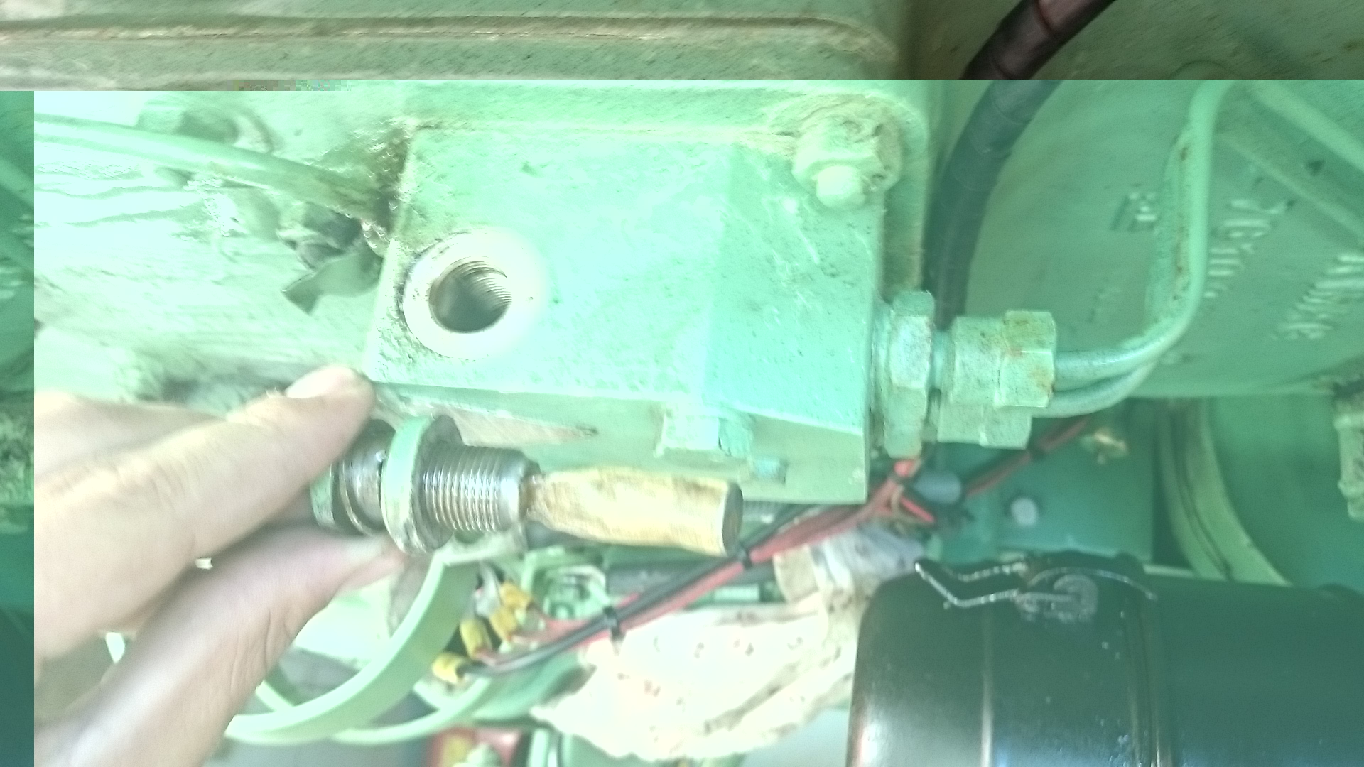

Hallo Normagfreunde,
Ich bzw. mein Vatter hat ein Problem. Wie bekommen wir den Schmutz (siehe Bild) aus der Pumpe? Oder sollte man sie mal komplett reinigen. Mir ist nur komisch wie das überhaupt passieren konnte, denn an der Hohlschraube ist ja auch nochmal ein Sieb. Kann beim demontieren der Pumpe was auseinander fallen?
Gruß Lukas Hölzemann

Hey,
also ich habe meine pumpe auch auseinandergeschraubt um zu reinigen, es sind schon jede menge kleinteile vorhanden, die aus den "Löchern" Heruasfallen können, worauf du aufpassen musst ist auf den Stösel/Welle der die pumpe antreibt, da der innerhalb vom Gehäuse ist. ansonsten sorgfältig hantieren und suchen wenn etwas herunterfällt.
Das zusammen bauen war mit hilfe einer Explosionszeichnung nicht sehr schwierig (dürft hier im Forum zu finden sein)

Hallo Lukas!
Hast Du schon einmal über eine mögliche Infektion des Kraftstoff Systems Eures NG 20 mit Dieselpest Bakterien nachgedacht? Wäre eine mögliche Ursache. Da gibt es einen Test, mit dem sich das leicht nachweisen lässt. Eine Firma vertreibt im Net auch ein Mittel, das in der entsprechenden Konzentration angewandt, bestehende Dieselpest Infektionen wirksam beseitigt und gleichzeitig vorbeugend wirkt. Den Tests nach zu urteilen soll es wohl sehr gut sein. Dann würdest Du Dir eventuell den gesamten Zerlege- und Zusammenbauvorgang der Einspritzpumpe ersparen.
Schicke mir eine PN dann schicke ich Dir den entsprechenden Link. Ich weiss nicht, ob ich gegen Forenregeln verstosse, wenn ich das hier direkt veröffentliche.
