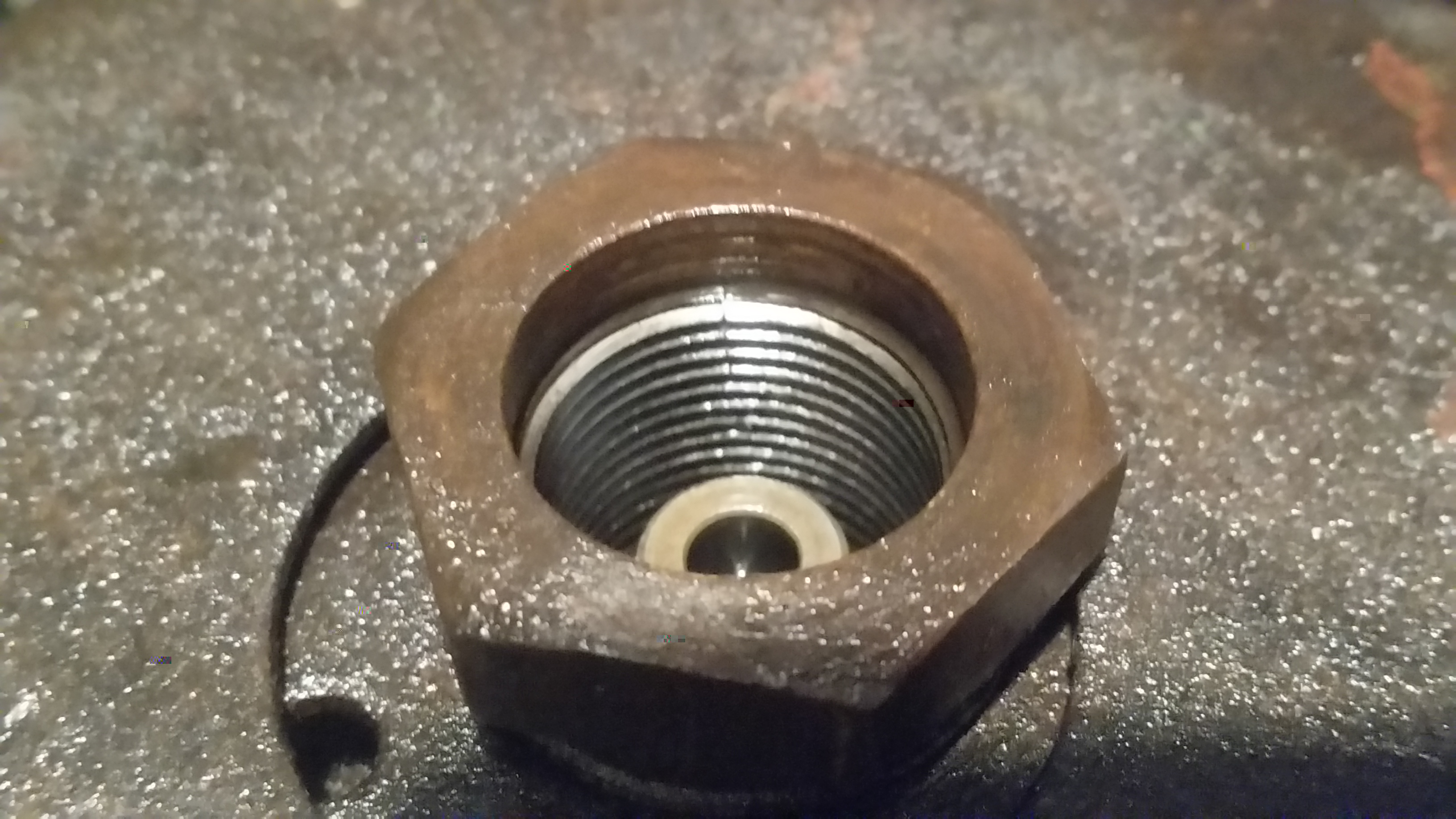

Leider war nach 100m alles vorbei. Der ganze Zylinderkopf außen voll Diesel.
Diagnose ein Riss in der Buchse von der Einspritzdüse… ich versuche mal Fotos anzuhängen.
Nun meine Frage und Bitte. Wo bekommt man dafür ein Ersatzteil.
Ich wäre wirklich für jede Hilfe dankbar…und mein Vater erst.

Ich bin jetzt nicht der Zweitakt-Spezi, aber diese Buchse anzufertigen, dürfte wohl für einige hier kein großes Problem sein - ein "Ersatzteil" aus dem Katalog wirst du wohl kaum finden

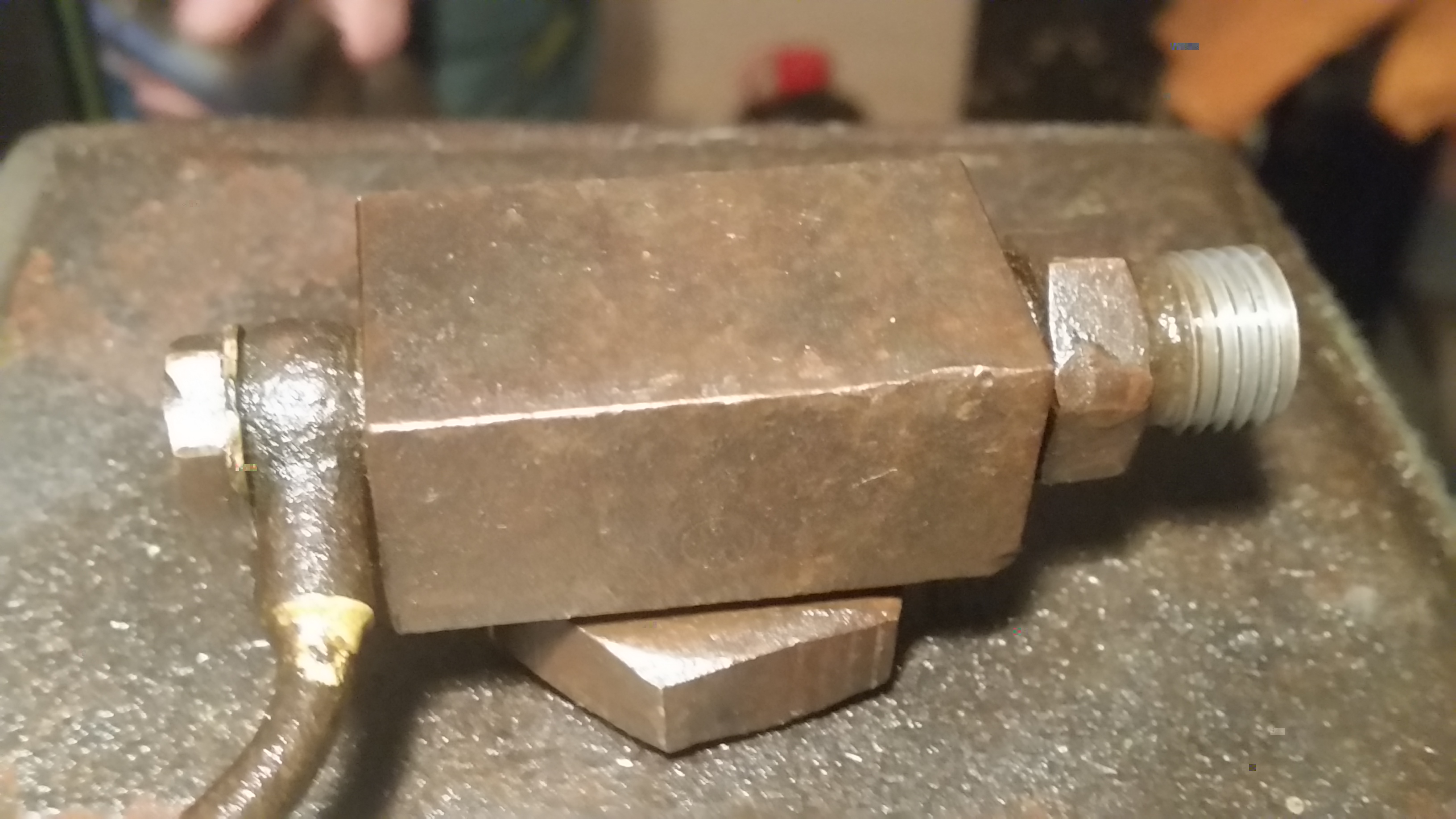

Das ist eine Natter Einspritzdüse die Du da hast und dafür gibt es auch keine Düseneinsätze mehr.
Die verlinkte Firma kann da Ersatz bieten, Du musst aber mit ca 450-700Euro rechnen.
Ich habe einen Düsenhalter aus einem Deutzmotor umgeschlüsselt, der mit kleinen Änderungen auch passt. (nur komplett, die Bosch und die Natter Teile sind untereinander nicht kompatibel)
Den Halter habe ich schonmal für jemand im Forum gemacht
image_id: 5399
image_id: 5400
Je nach notwendigen Änderungen kostet das dann ca 300Euro mit neuem Düseneinsatz aus einem Zetor. Den habe ich auch umgeschlüsselt und der läuft hier auch schon in 2-3 2Taktern.
Ich habe aber grade keine umgebauten Düsenhalter auf Lager, wenn Du es also eilig hast, dann musst Du zu dem verlinkten Shop gehen. Ich mache das auch nur als Hobby nebenher.
