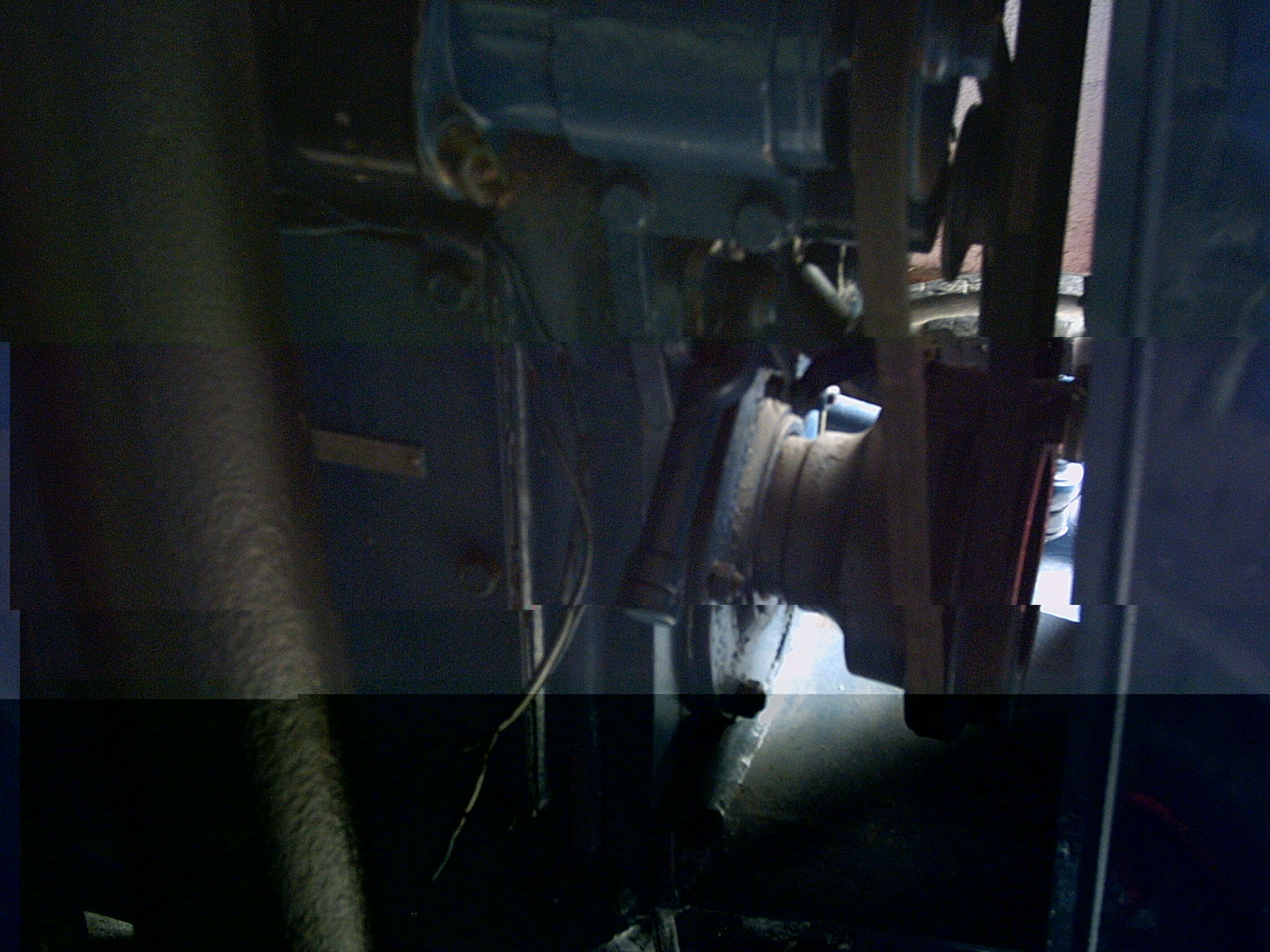

Leider habe ich mich falsch ausgedrückt mit dem Hebel den Du mir gezeigt hast . Im Anhang habe ich einige Bilder zum beseren Verständnis . Da der Motor kräftig übermalt wurde , kann man keine Schilder mehr lesen .

Hallo Emil,
der Hebel auf deinen Fotos ist genau der, der in der Anleitung von NormagNG15 beschrieben ist.
Das ist der Vorpumphebel, mit dem gleichzeitig die Dekompression betätigt wird ;)

Hallo Uli !
Wie genau funktioniert dieser Hebel ?
Er hat in der Mitte eine Stellung , die etwas vertieft ist . An beiden Enden , also oben und unten ist er etwas höher .
Durch ziehen des Hebelinneren läst er sich nach oben oder unten bewegen .
Ich spüre aber keine Unterschiet. Auch geht ein Gestänge Quer vor dem Motor in Richtung Einspritzpumpe .
Ob dieser Hebel der Dekopressionshebel ist , bin ich mir nicht sicher ! Er liegt zu tief !

Doch ist er, bei der untersten Stellung dürfte der Motor keine Kompression haben. Wenn man den Hebel unten hält kann man den Motor Kompressionslos ankurbeln. Bei genügend Drehzahl den Hebel nach ganz oben gestellt und der Motor bekommt Kompression und geht an. Die mittlere Stellung (die vertieft zum einrasten ist) ist zum Abstellen des Motors da.
