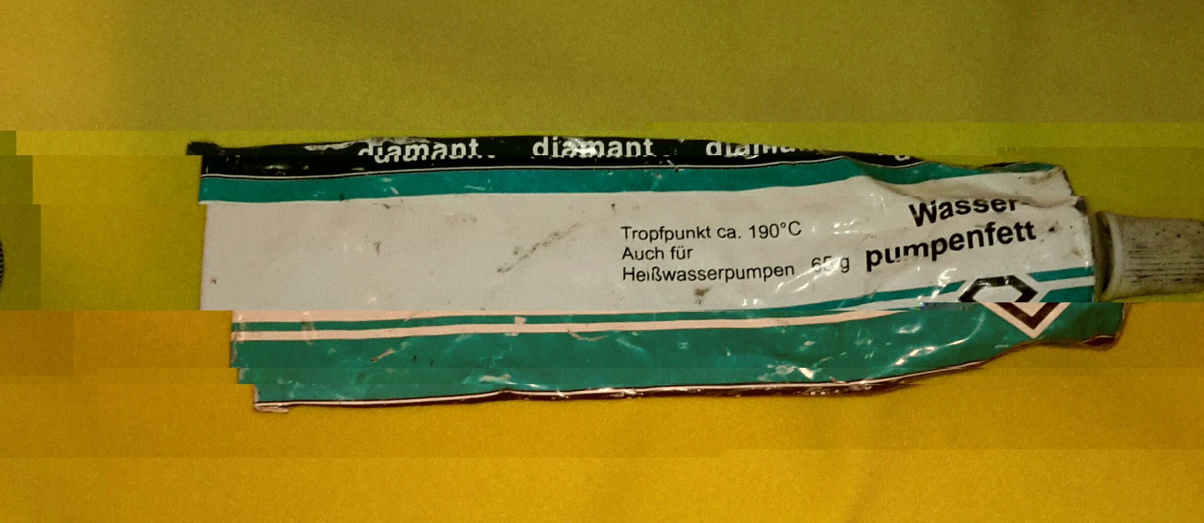

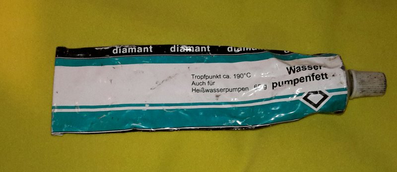

Ich benutze das hier.
Habe ich mir in 2016 mal gekauft. Ist Heisswasserfest bis 190°. Obwohl nur 65 Gramm Inhalt hats bis jetzt gereicht :D .
Die kleine Tube liegt bei mir immer im Normag Werkzeugkasten. Bei Bedarf fülle ich die Staufferbüchse an der WaPu damit auf und drehe vor jeder Benutzung eine vierte oder halbe Umdrehung weiter.
