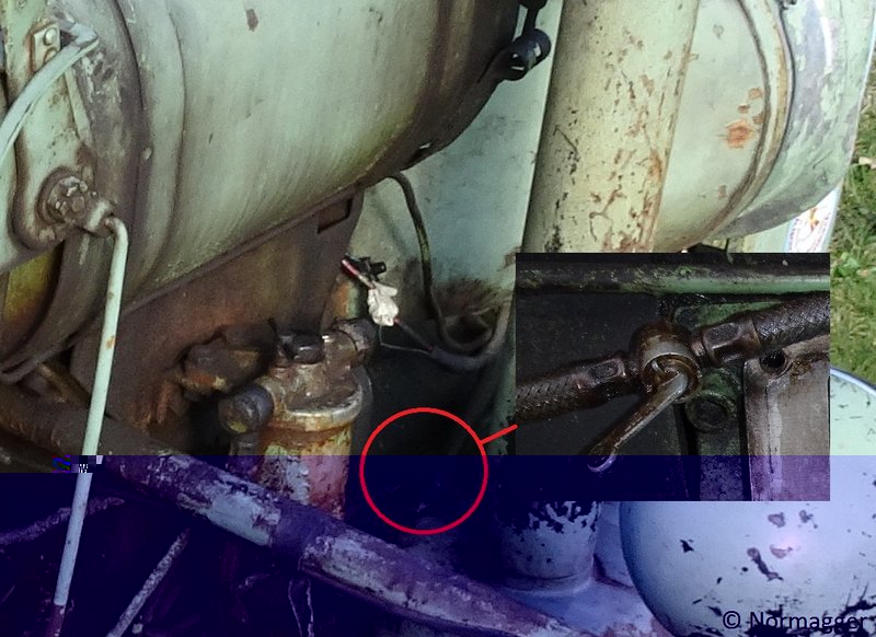

Hab mal nach Bildern geschaut wie es bei meinem F12b nach dem Tank aussieht.
In der ETL kann ich einen Filter nicht erkennen.
dieselfilter.JPG [ 322.89 KiB | 13263-mal betrachtet ]

Beitrag Re: Dieselfilter K12 a
Der F12b und der K12a haben auch nicht den gleichen Tank ;)
