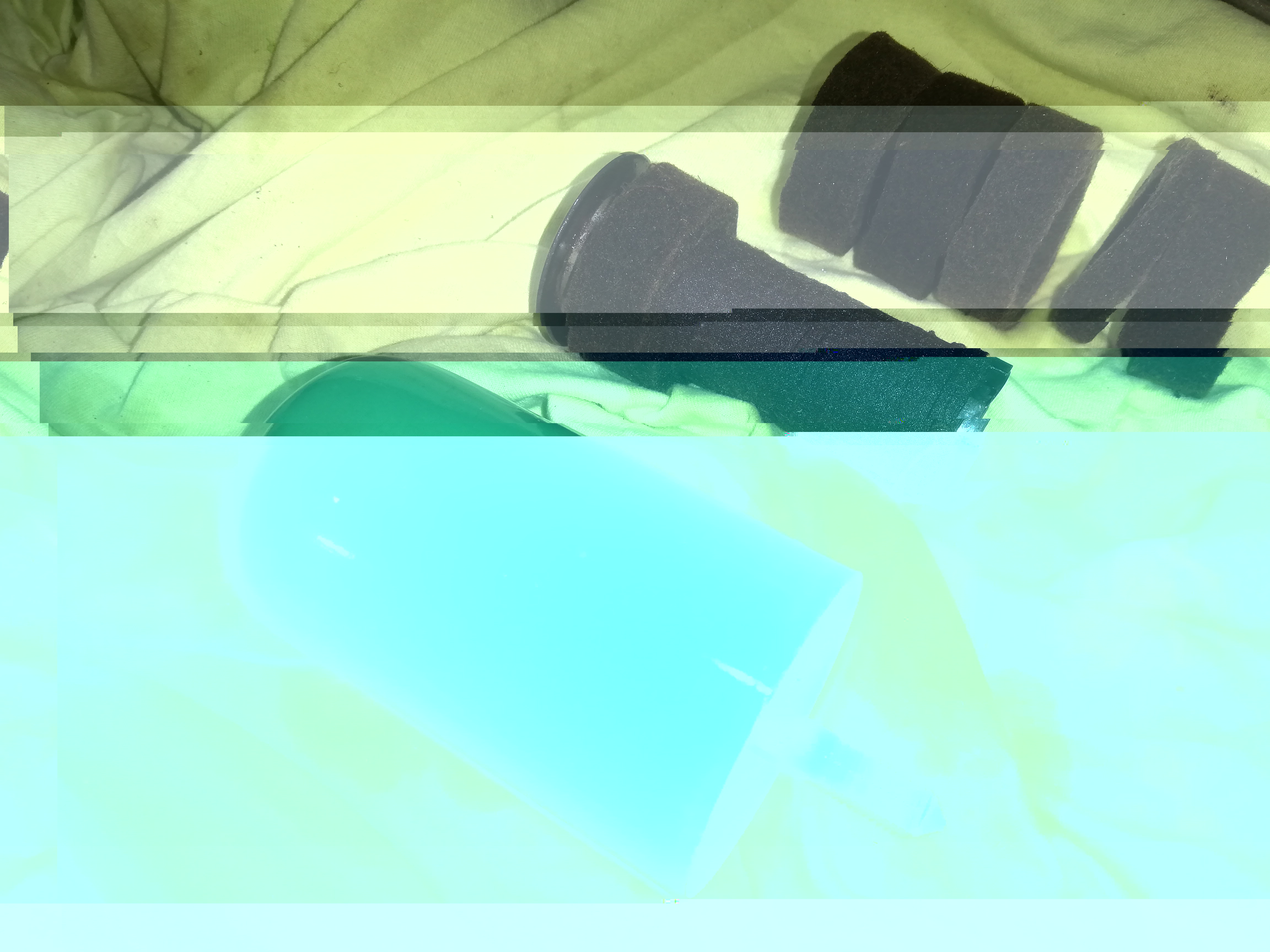

Hallo :) Wer von euch kann mir etwas über diesen dieselfilter sagen.
Der Filter hat Ihnen Durchmesser von 45 mm und eine Höhe von
85 mm.Der Filter ist aus mehreren ringen wie es aussieht aus Filz aufgesteckt. Kann mir da jemand vielleicht weiterhelfen? :cry: Gruß Hugo

Hallo Hugo,
unten findest du den Link zu MANN-Filter.
Statt eines Kraftstoff-Filtereinsatzes geht wohl auch ein entsprechend großer Ölfilter-Einsatz.
Markus hat da mal was zu gepostet:
viewtopic.php?f=28&t=3486&p=21210&hilit=mann#p21210
Bei MANN hat man zwischenzeitlich allerdings die WebSite umgebaut.
Deshalb hier der passende Link zur Suche nach Abmessungen:
https://catalog.mann-filter.com/EU/ger/dimensions

Hallo Ulli :) Danke für die schnelle Antwort. Aber im MAN Katalog gibt es keinen passenden Einsatz. Hat vielleicht kann mir jemand anderes einen Tipp geben,wo ich so einen Einsatz bekommen kann. Evtl.einen kompletten neuen Filter?? Schöne Grüße von der Mosel.

Schau dir mal diesen hier an:
https://catalog.mann-filter.com/EU/ger/ ... er/P%20609
und diesen Beitrag mit den Fotos:
viewtopic.php?f=28&t=4183

Danke Uli :D so werde ich das machen! DANKE nochmal und schönen Sonntag noch :P
