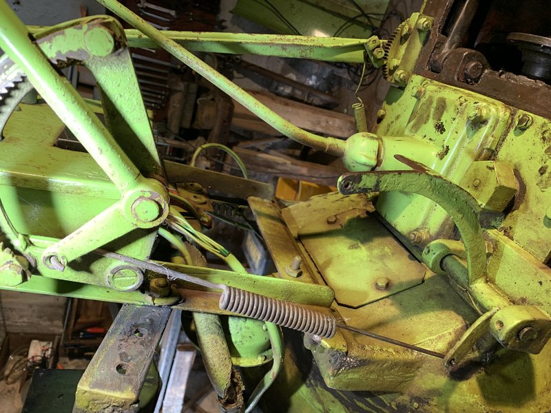

obwohl mein NG22 jetzt läuft plagt mich noch ein Problem und zwar das Gestänge bzw die komplette Betätigung des Handgas. Ich hab den Stellhebel schon etliche Male von links nach rechts am Halter umgeschraubt die Feder verändert statt Feder eine starre Verbindung etc alles was mir so eingefallen ist um das Gaspedal in Einklang mit dem Hebel und den anderen Teilen in Einklang zu bringen. Irgendwie schein ich da nicht durch die Regeln der Mechanik durchzublicken bzw habe immer den gleichen Denkfehler. Meine Frage wäre, ob jemand eine Anleitung oder irgendwas woraus die Zusammenhänge klar werden. Das Bild ist zur Verdeutlichung was ich meine und nicht von meinem Traktor
MfG
Ludger

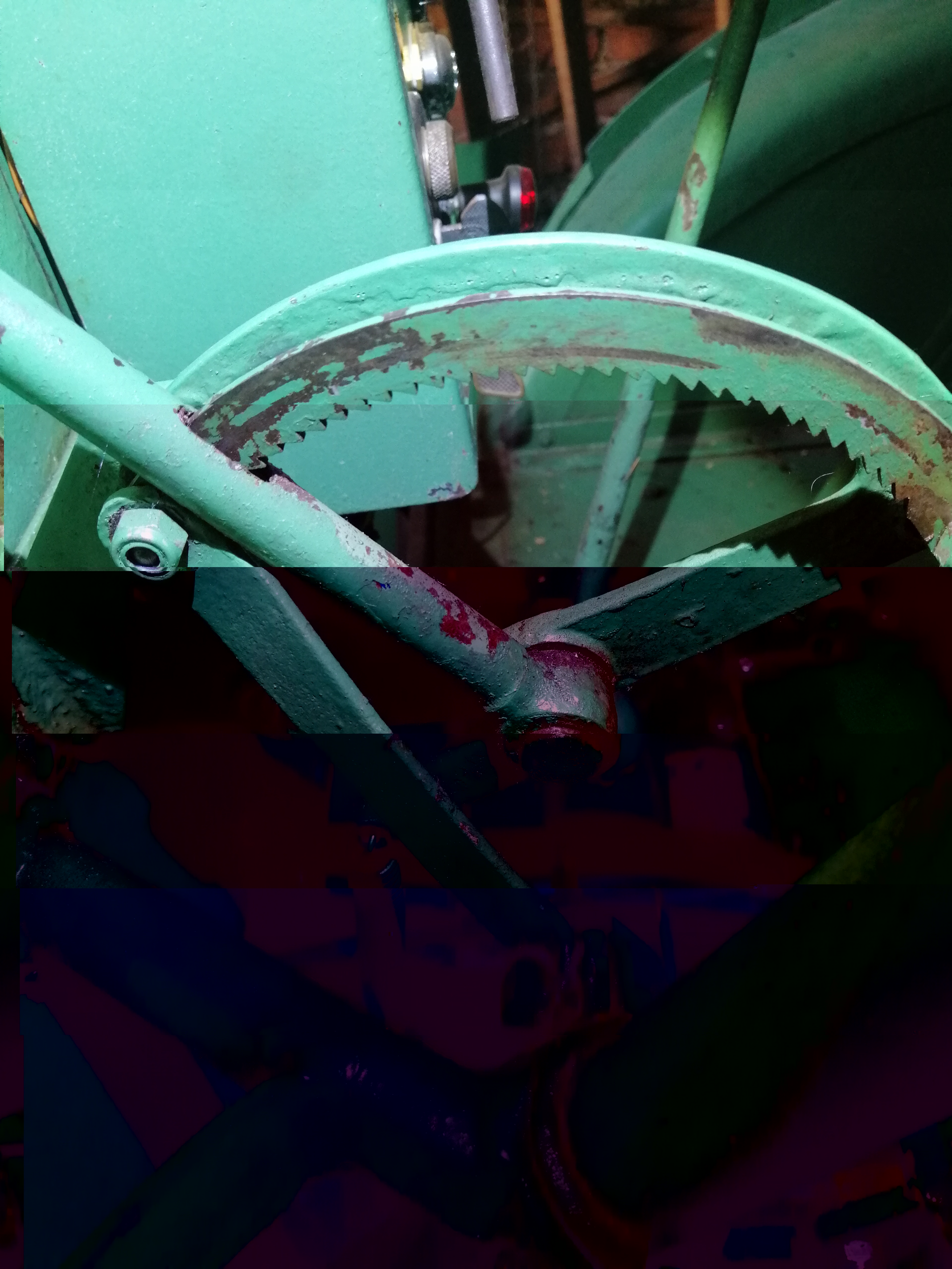

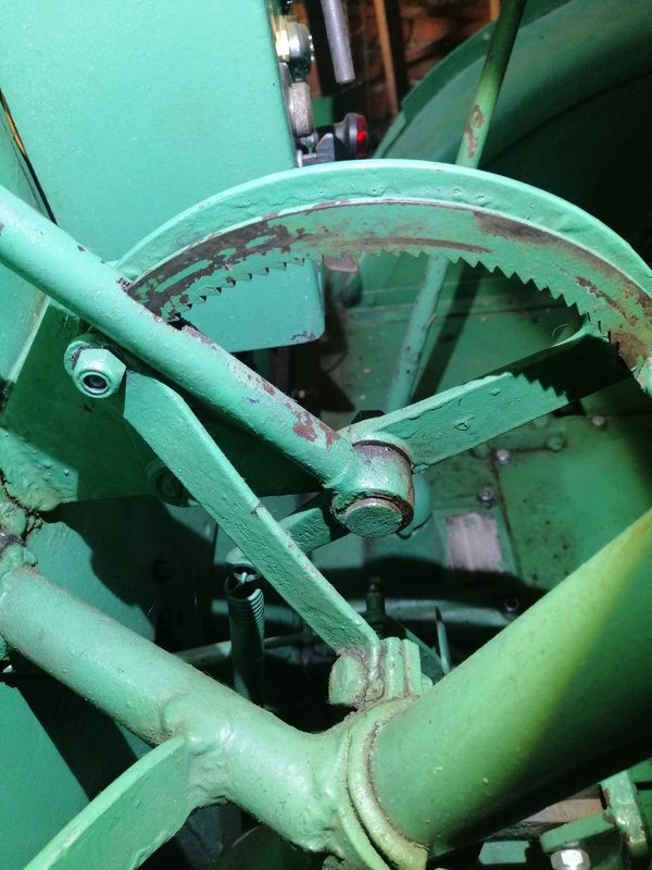

Hallo Ludger,
das hab ich auf die Schnelle gefunden.
IMG_9586.jpg [ 1.1 MiB | 16025-mal betrachtet ]
IMG_9587.jpg [ 835.55 KiB | 16025-mal betrachtet ]
Und so sah es bei mir vor dem Auseinanderbauen aus.

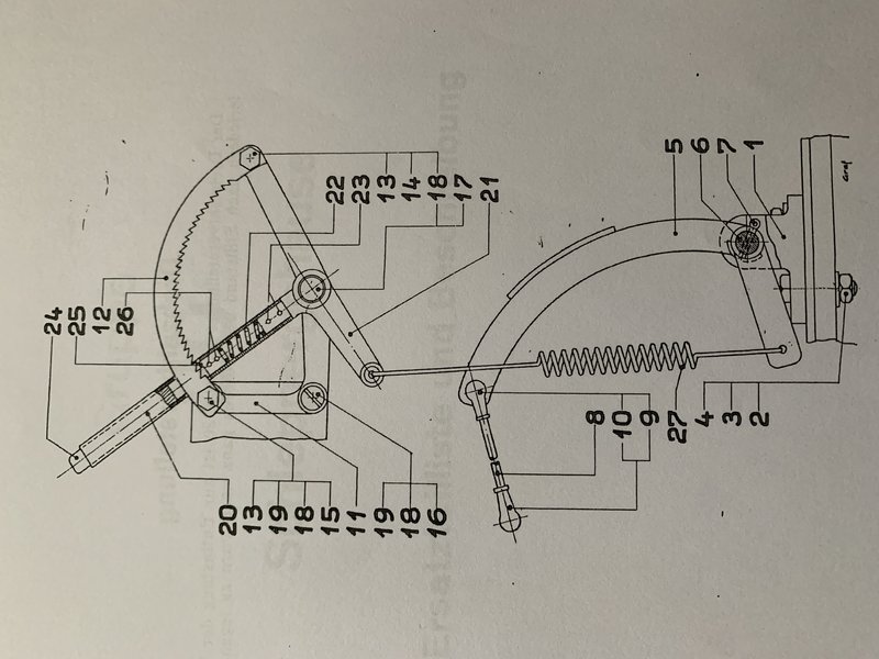

Hallo Ludger,
hier siehst du die innere Drehzahlverstellung, also quasi das, was dieser Gebel bewegt.
Vielleicht hilft dir das weiter...
