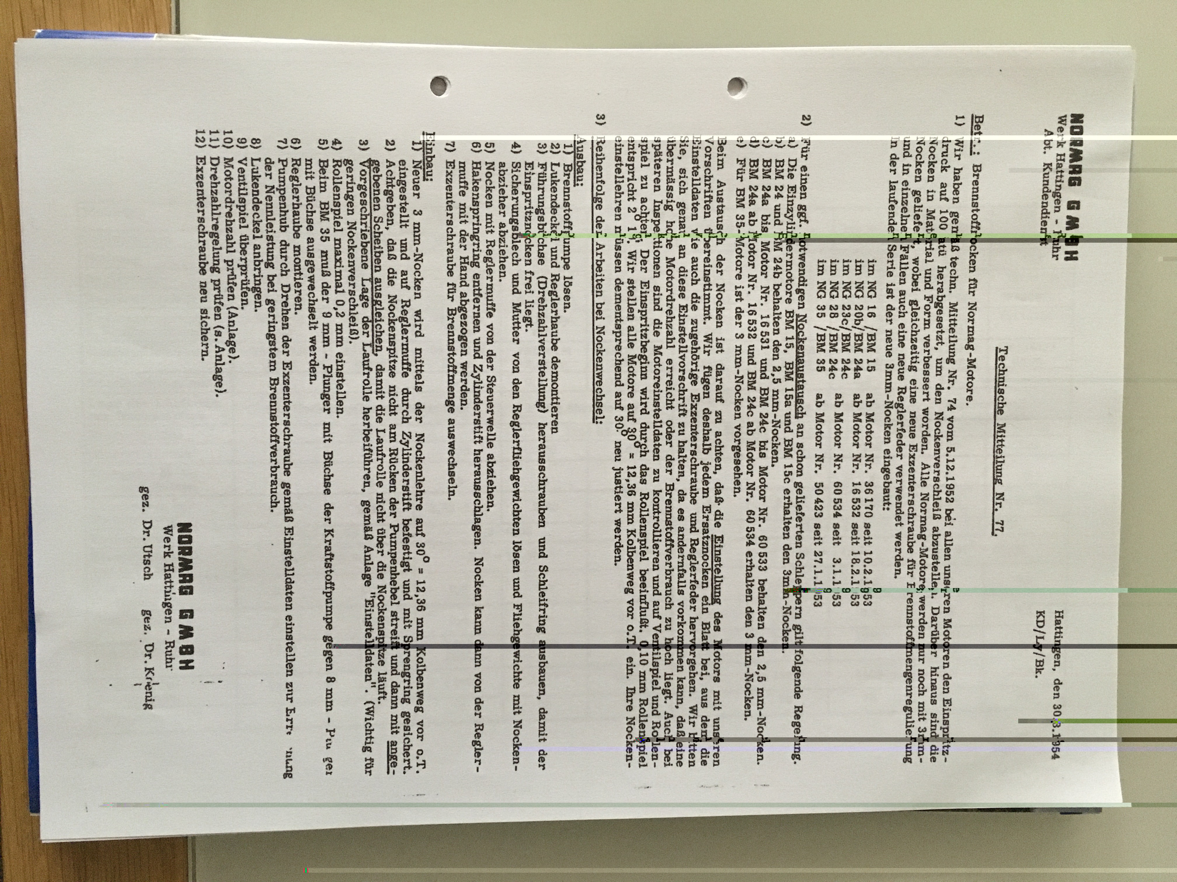

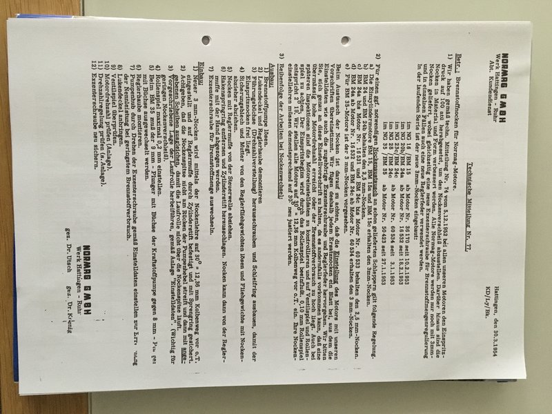

Ich habe dir die technische Änderung Nr. 77 mal angehängt. Da steht alles drin.
Übrigens sind die in der BA angegebenen 6 Liter Motoröl zuviel. Bei dieser Menge patscht die Kurbelwelle ins Öl und es entsteht möglicherweise Ölschaum. Und das ist nicht gut. Ich fülle beim Ölwechsel immer 5,5 Liter SAE 30 unlegiert ein. Das passt perfekt.
