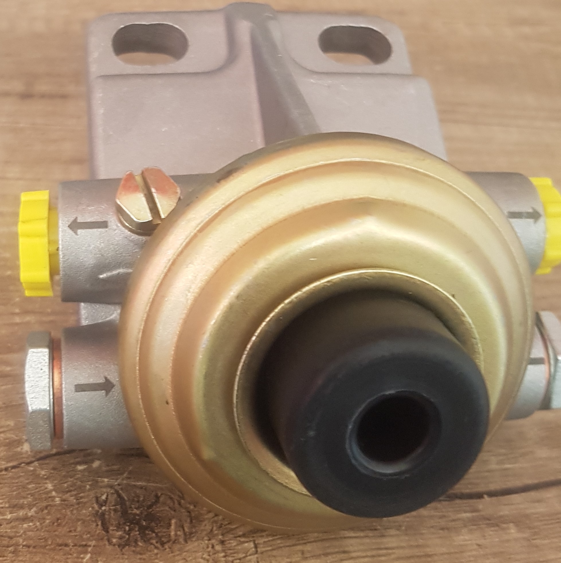

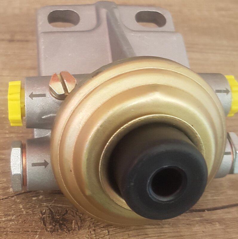

Nachdem es ja leider keine Filzplatten als Ersatz für den MANN BF155-25 Dieselfilter gibt,
habe ich beschlossen hier eine Umrüstung vorzunehmen.
Im Forum habe ich für mich nicht ausreichende Infos gefunden, deshalb habe ich mich auf die Suche gemacht und möchte berichten:
Wichtig war mir möglichst wenig umzubauen und ggfs. wieder auf Original rückbauen zu können.
Fündig wurde ich im www.db-24shop.de (den Kopf gibt es auch bei anderen Anbietern)
- Standard Universal-Filterkopf mit Druckpumpe für horizontale Befestigung,Artikel: DP-14845
- SCT Dieselfilterpatrone ST316
Hier gibt es auch Hohlschrauben, Einschraubtülle, Schlauchschelle etc. - habe ich mitbestellt, aber nicht benötigt, juhu.

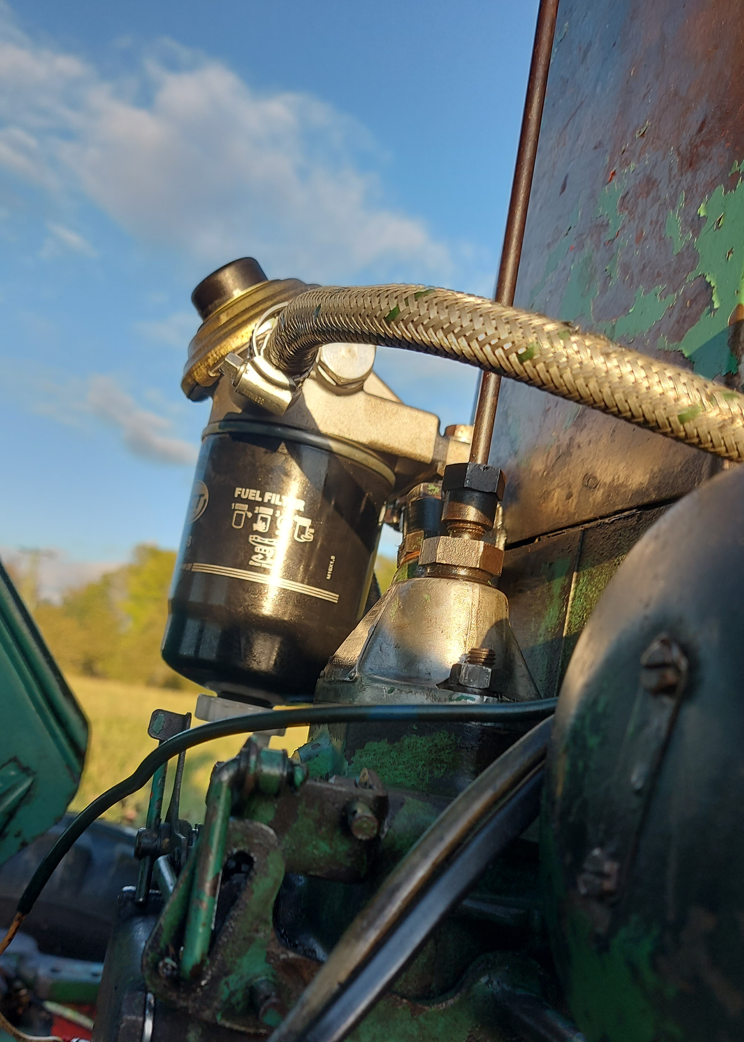

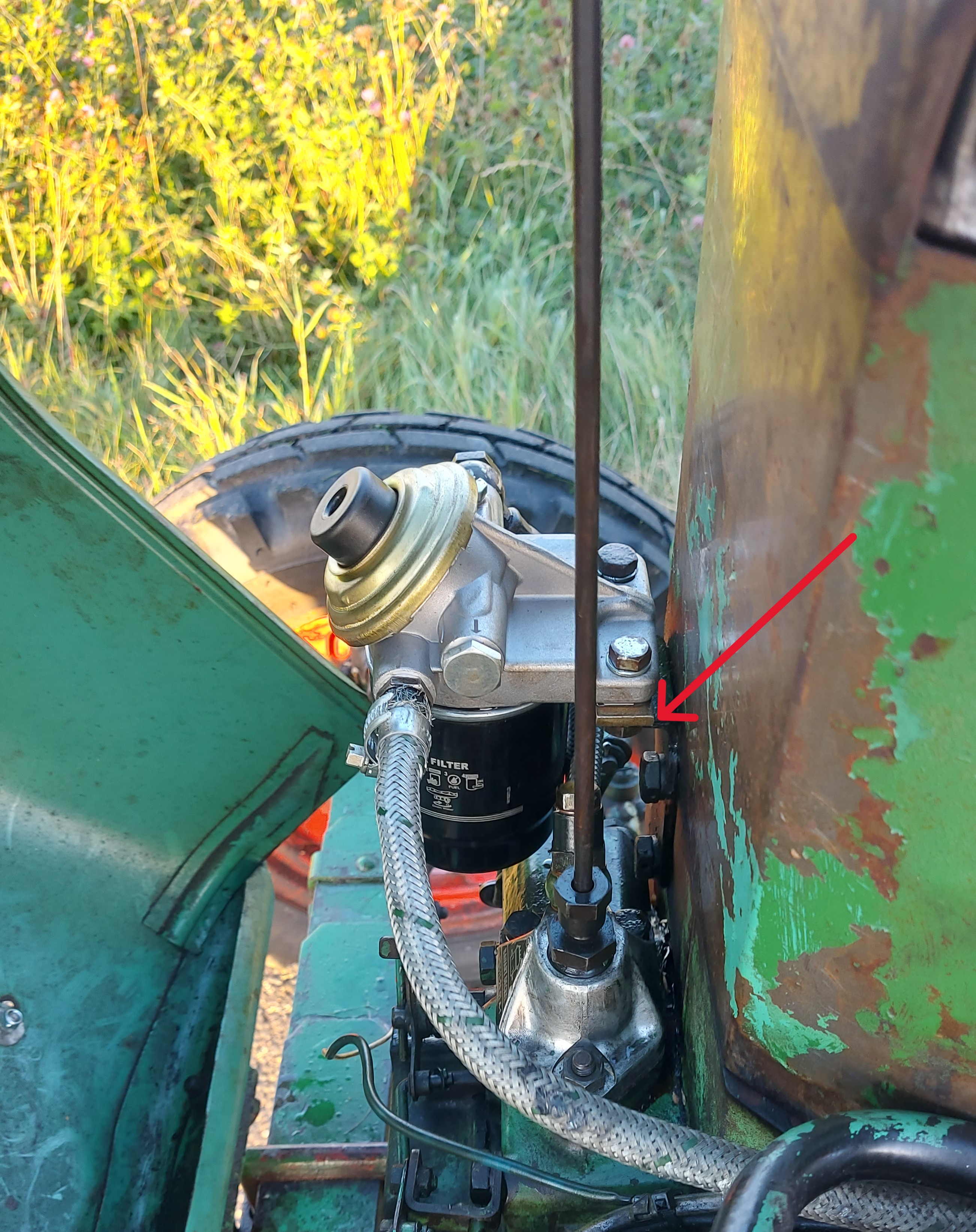

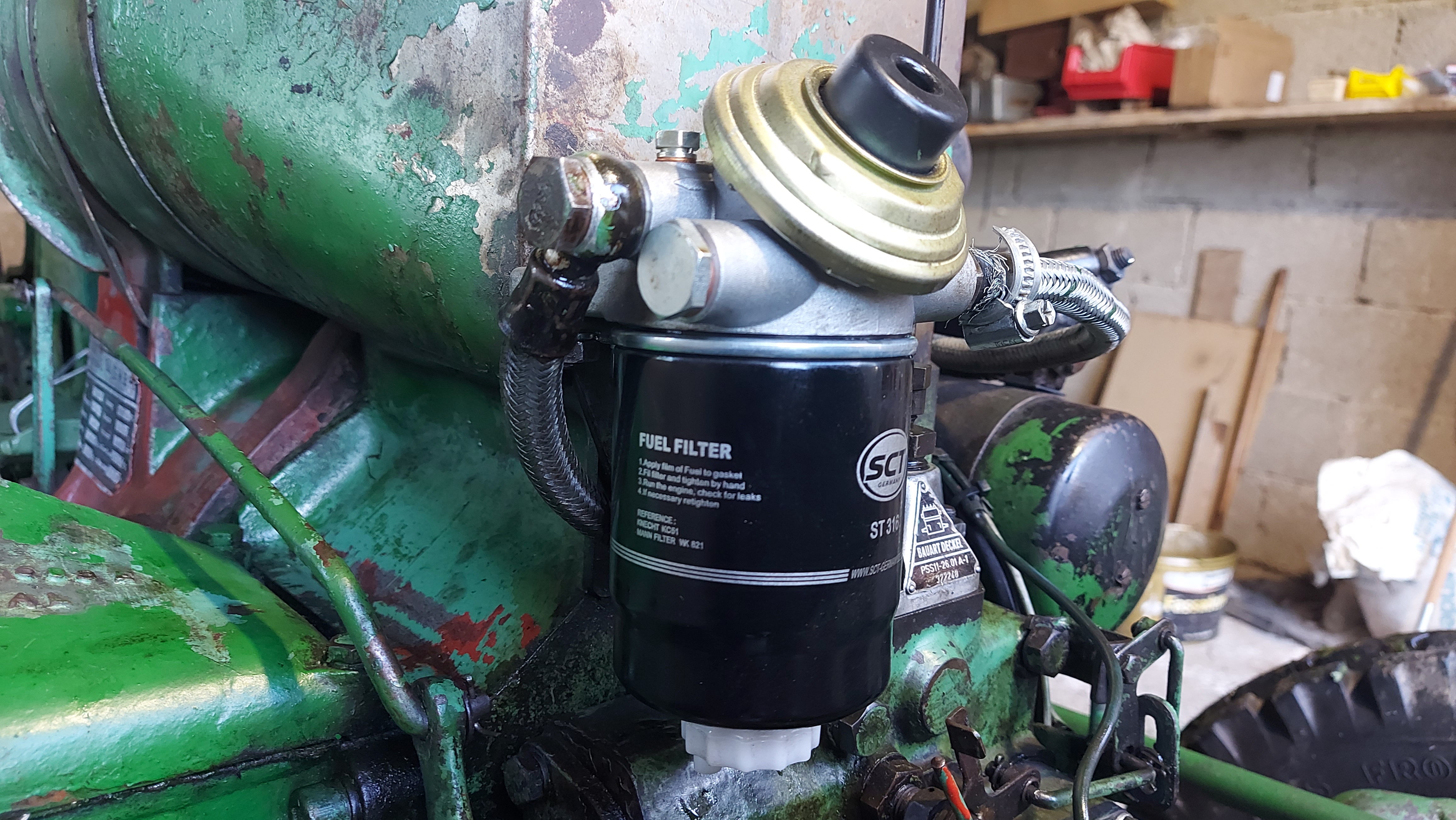

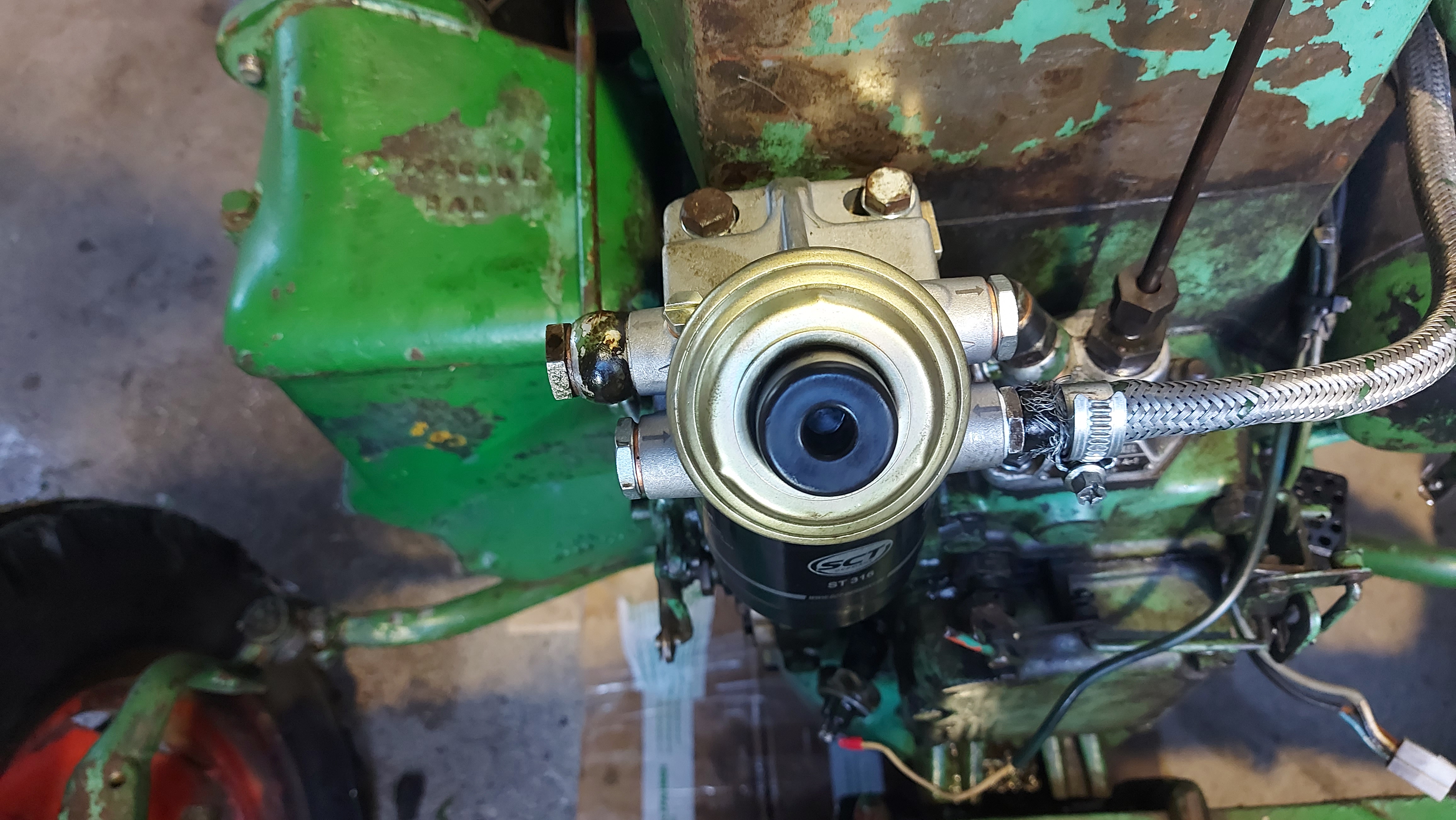

Auf den alten Montagewinkel habe ich ein 4mm Blech montiert um den neuen Filterkopf installieren zu können. In meinem Fall habe ich ausser neuen Dichtungen nichts weiter verändert, Entlüftung mit dem Druckkopf war einfach, alles ist weiterhin gut zugänglich.

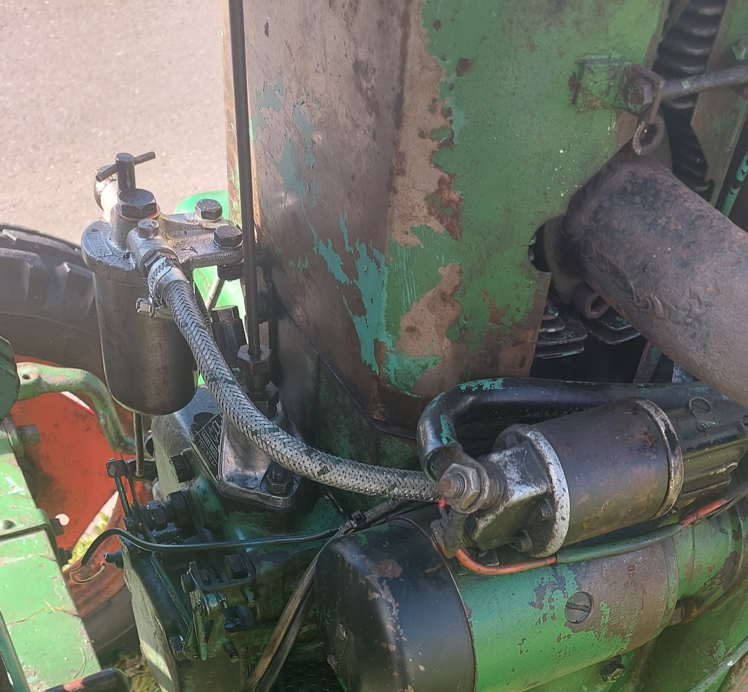

alte Filterinstallation k13a.jpg [ 958.59 KiB | 30591-mal betrachtet ]

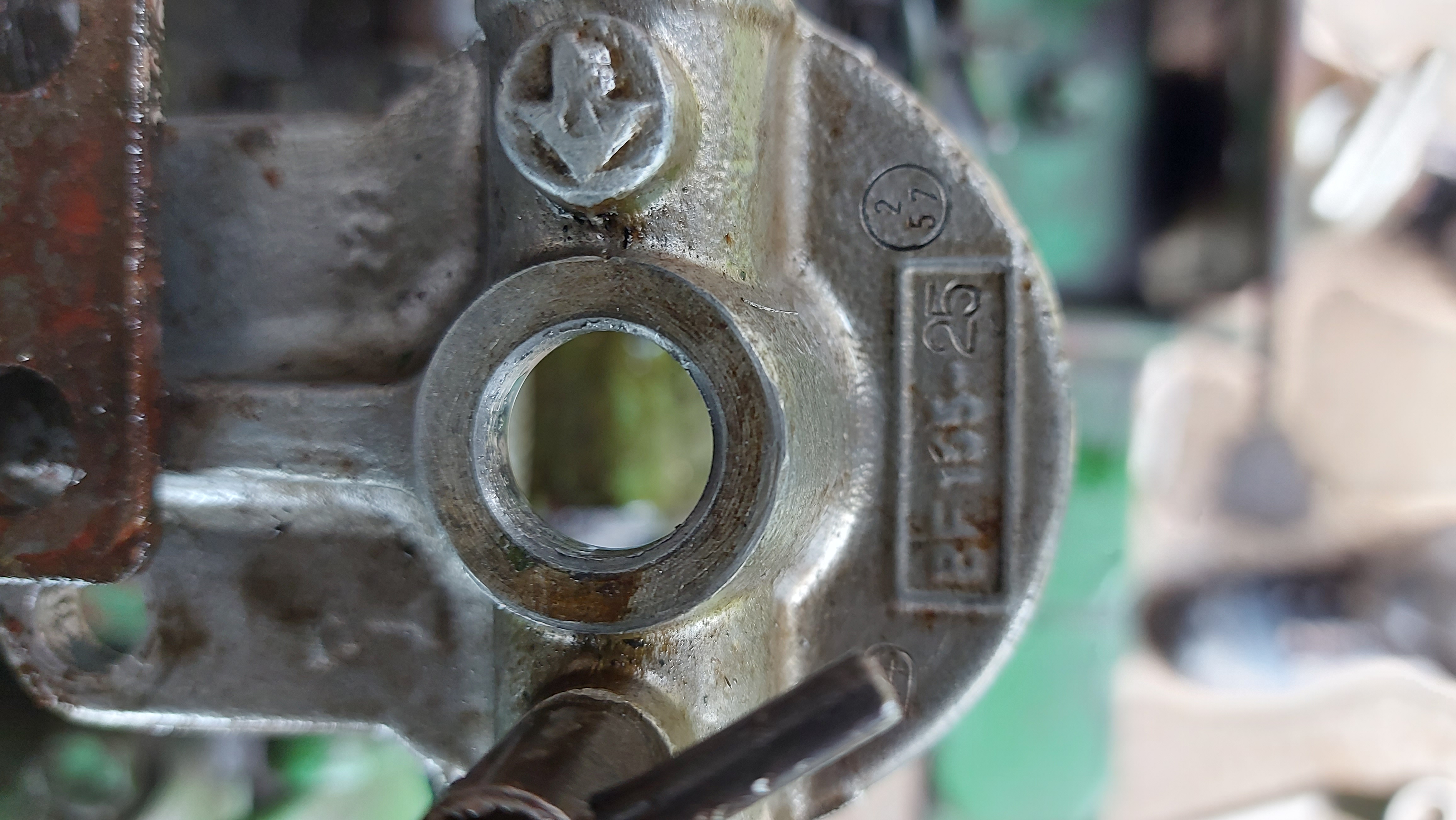

MANN BF155-25.jpg [ 2.46 MiB | 30591-mal betrachtet ]
Standard-Diesel-Filterkopf.jpg [ 561.02 KiB | 30591-mal betrachtet ]
neue Filter Installation 1.jpg [ 6.02 MiB | 30591-mal betrachtet ]
neue Filter Installation 2.jpg [ 6.7 MiB | 30591-mal betrachtet ]
neue Filter Installation 3.jpg [ 1.22 MiB | 30591-mal betrachtet ]
neu Filter Installation mit Montageblech.jpg [ 1.53 MiB | 30591-mal betrachtet ]
