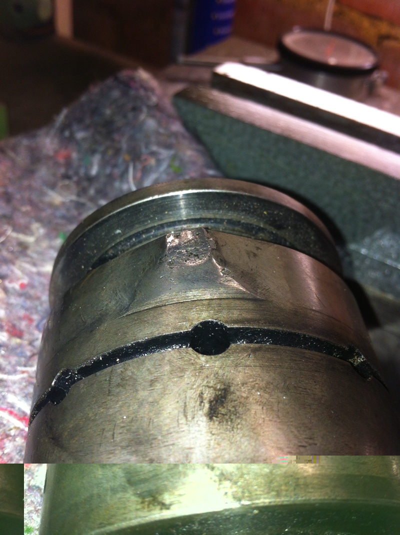

schaut Euch mal den Einspritznocken von meinem NG16 BM15A an. Wie würdet Ihr den Verschleiss einstufen? Habe leider keine Vergleichsmöglichkeiten.
Den Nocken habe ich ausgebaut, um eigentlich nur den Einspritzzeitpunkt durch verdrehen nach hinten zuverlegen. Ich hoffte damit, daß die Schwarzqualmentwicklung, die bereits bei Teillast einsetzt, zurück geht. Jetzt könnte ich mir aber auch vorstellen, daß der Nocken Mitverursacher ist.

Das halt ich allerdings auch für möglich - so lässt sich der Förderbeginn ja gar nicht richtig einstellen bzw. die Pumpe fördert nicht bis zum Schluß

Der Nocken ist an sich noch ok. Versuch erstmal ein verdrehen. Du kannst auch mal die Rädchen im Durchmesser messen und hier posten.
Du wirst wahrscheinlich ein neues Loch bohren müssen wenn du verdrehst da das nächste Loch wohl zu weit weg liegt.
Wenn das alles nichts mehr bringt, kannst ihn immer noch schleifen lassen. Dann benötigst du allerdings größere Rädchen.

wie sieht denn nach Deiner Erfahrung ein richtig verschlissener Nocken aus? Hatte mich schon innerlich darauf eingestellt, daß hier wieder ein Invest notwendig ist, sofern verfügbar.
In der Schlepperpost macht derzeit ein Aufschweisser ( mittels Laserschweissen) des öfteren Werbung. Dies könnte auch ne Möglichkeit darstellen, falls ein Neuteil nicht mehr verfügbar ist.
Den Rollendurchmesser muß nächstes Wochenende mal messen. Gab es da verschiedene Varianten beim BM15?

Das runterschleifen ist meist besser, neue Roller brauchst du sowieso.
Beim aufschweißen muß anschließend gehärtet werden, wenn deiner durchgehärtet ist, braucht er nur geschliffen werden.
Das hier ist ein Nocken den ich als defekt bezeichne und selbst der Motor lief noch.

Gerne! Interessant wäre für mich auch mal eine Erklärung / Gesamtbild, wie das ganze dann funktioniert :? Ich kenne mich bei Viertaktern (allgemein - Normag im Besonderen) überhaupt nicht aus - bin halt 2-Takt-Fachidiot :lol:
Markus, ist der Nocken auf deinem Bild schon mal aufgeschweißt worden, das sieht so porig aus :?

Der Brennstoffnocken wird von der Nockenwelle mitgenommen und kann zur Laständerung durch den Regler axial verschoben werden.
Auf dem Brennstoffnocken laufen je nach Zylinder, ein bis zwei Rollen.
Beim Zweizylinder sind auf dem Nocken zwei Bahnen mit zwei Spitzen/Bergen.
Läuft die Rolle nun den Berg hoch beginnt der Förderbeginn, denn die Rolle betätigt über einen Stößel die ESP.
Nun hat die Rolle einen variablen Raum um über den Berg zu laufen, denn der Berg hat seitlich eine Rampe.
-höchste Stelle == Vollast
Zum laufen des Motors reicht meistens ein Nocken auch im verschlissenen Zustand. Allerdings resultieren durch die "breitgelaufenen" und eingelaufenen Rampen keine zuverlässigen Zeitpunkte mehr.
