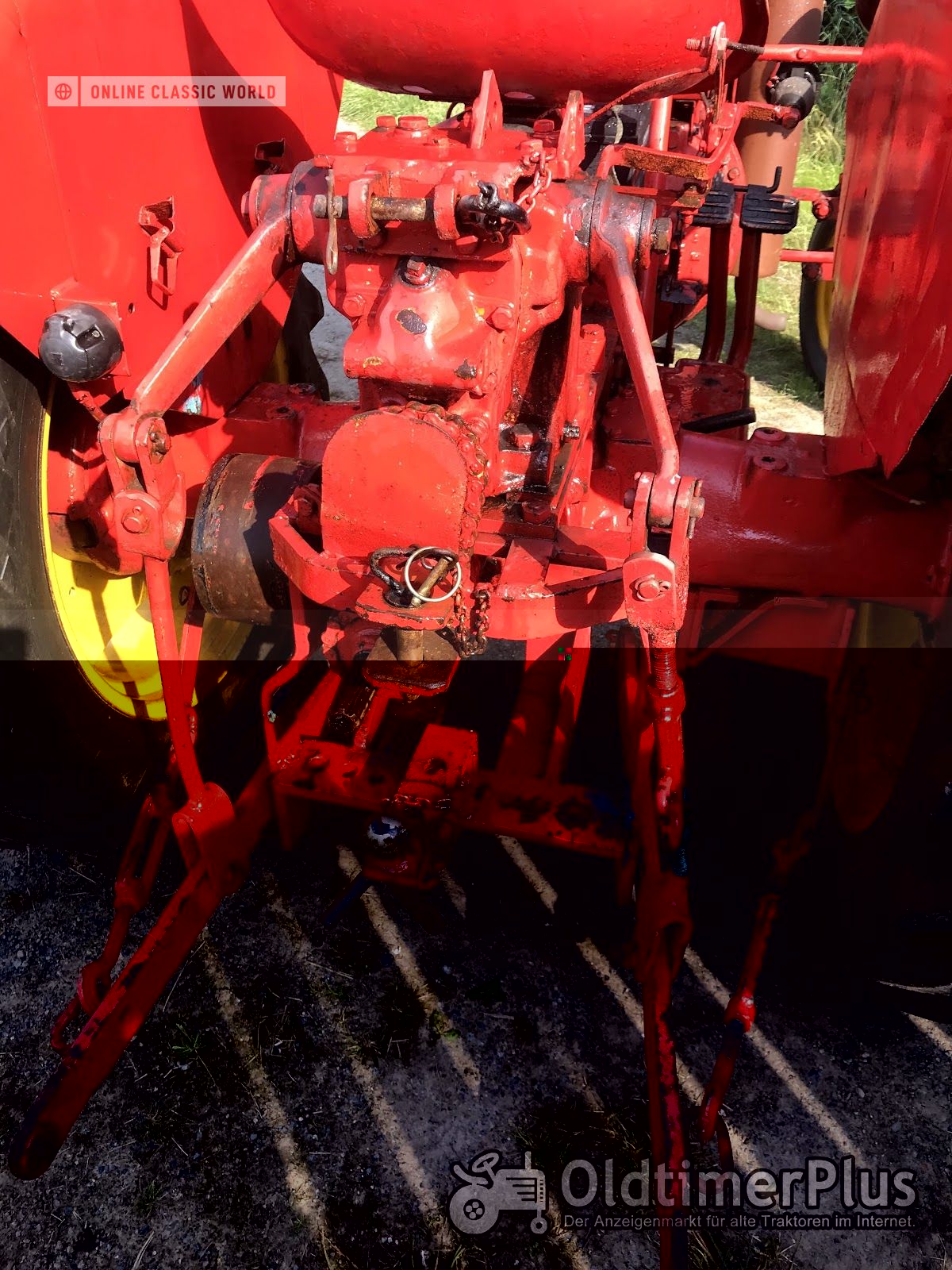

ich habe mal gehört dass man bei Normag auch eine Zeit lang mit einer Zapfwellenbetrieben Hydraulik experimentiert hat, aber wohl nicht für gut befunden hat und daher wohl nicht viel da von gebaut wurde. Ich habe da auch nie was von gesehen.
Jetzt ist in Begien ein NG20B zu verkuafen mit einer Zapfwellenhydraulik. Mag das vielleicht eine solche originale sein? Oder doch eher was selbst- oder umgebautes?

ich kenne die Zapfwellenhydraulik bislang nur vom K16b und K12a.
An meinen NG20 und NG20b sind jeweils "normale" vom Motor angetriebene Hydrauliken verbaut (gewesen).
In den mir vorliegenden Ersatzteillisten ist eine derartige Hydraulik am NG20b nicht ersichtlich, was nicht bedeutet, dass dies ab Werk so nicht lieferbar war.
Möglicherweise ist aber in den letzten 68 Jahren auch etwas umgebaut worden ;)

Das was ich meinte, ist eigentlich keine Hydraulik, sondern ein mechanischer Kraftheber, der von der Zapfwelle angetrieben wird.
Auf dem Foto des NG20b kann man das nicht genau erkennen, aber ich glaube dass es sich tatsächlich um eine von der Zapfwelle angetriebene Hydraulikpumpe handelt.
