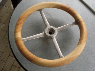

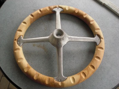

hab da mal in eigenarbeit alu lenkräder nachgegossen und mit holzkranz versehen außen 43cm durchmesser lenkkranz 40mm also sehr griffig konus oder zylindrische bohrung wird je nach wunsch gebohrt bei bedarf einfach melden preislich ab 230€ wer selber bohren schleifen holz einölen will wirds billiger ;) ...gruß christian und noch schöne feiertage

Hallo Christian,
das Lenkrad ist ja der Hammer, wunderschön. Leider für meinen Normag nicht passend :D :( . Aber wirklich tolle Arbeit.
Marcus

ja aber Hallo Christian.........die sehen wirklich klasse aus :D
Für meinen K12a unpassend , aber ich überlege vieleicht eins fürs Auto :lol:
ne mal Spaß beiseite,hätte ich das passende Gefährt, würde ich sofort zuschlagen!

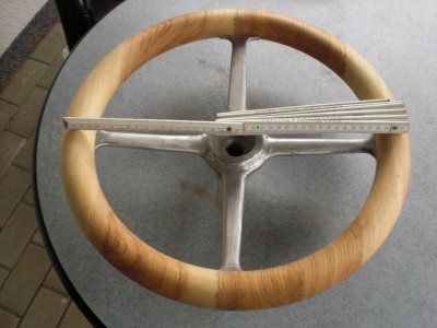

Holzart Esche?

Sieht für mich nach Esche aus.

natürlich esche ist das einzige holz was man dafür nehmen kann hat mir der tischler erklärt!

Bin auch Schreiner. Ich wüsste nicht, warum nicht z.B. auch Eiche möglich wäre. Wichtige Eigenschaften des Holzes bei der Verwendung als Lenkrad sind denke ich eine gewisse Härte und begrenzte Wetterbeständigkeit (deshalb wäre Ahorn und Buche z.B. eher ungeeignet).

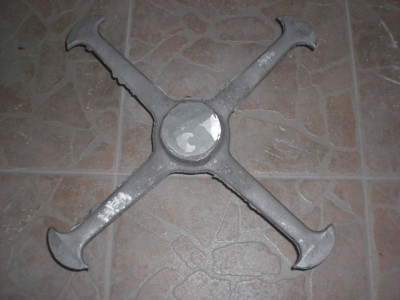

ich wollte keine holzdisskusion in gang bringen aber wenn hier tischler sind die alleine basteln wollen den stern gibs auch einzeln ;)

Was möchtest du für den gebohrten Stern mit Konisch und Keilnut den haben?

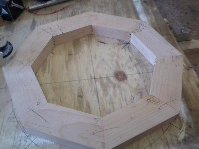

So ein Holzkranzrohling habe ich noch bei mir rumliegen, brauche noch den passenden Fräser für die Oberfräse.
Als Holzart habe ich Buche ungedämft genommen. Solange Der Schlepper nur als Hobby bewegt wird, wird es auch damit gehen.
