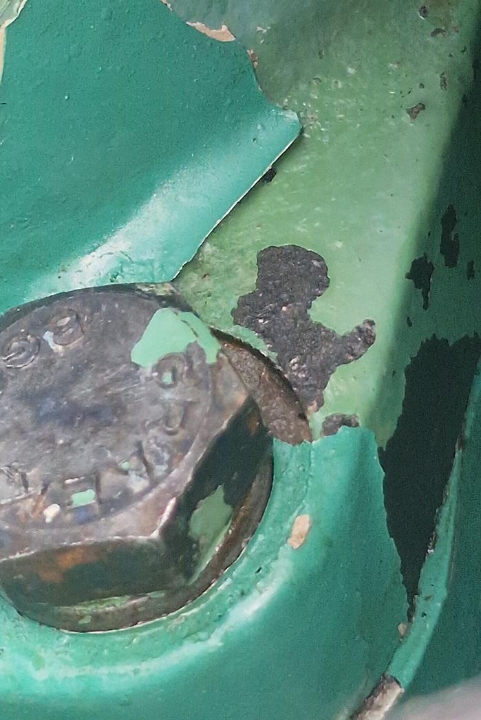

Ich habe heute eine Stelle gefunden, an der ich den original Farbton, ich vermute Normag-Grün, und den der Nachlackierung sehe.
Auf der rechten Bildseite ist die original Lackierung und links die Nachlackierung.
Angeblich soll RAL 6002, Laubgrün, dem Normag-Grün sehr nahe kommen, könnte das hier so sein? Für mich wirkt der Farbton der Nachlackierung eher etwas türkiser.
Hat jemand Erfahrung mit den Lacktönen und kann einschätzen ob der neue Lack in Richtung RAL 6002 geht?
Ergänzung: Eben gefunden, dass es wohl eher Richtung RAL 6033 ist. Werde mir ein "Probelack" bestellen.

Der originale Lack war meistens resedagrün RAL 6011, aber bei Normag hat man das lackiert, was gerade lieferbar war. 8-)
Die Nachlackierung sieht aus wie RAL 6000 patinagrün

RAL 6002 ist es ganz sicher nicht.
Mein K12a steht noch im Originalkleid da. Es ist aber auch kein Resedagrün 6011, sondern sticht durchaus etwas in türkise. Aber auch wieder nicht so wie das gezeigte Muster. Ich bin schon mit der Farbtonkarte drumrumgelaufen und zu keinem Schluss gekommen. Als ich mal mit dem Zapfwellenschutz beim Baumarkt war klappte das Scannen des Farbtons nicht - nehmen nur flache Teile. Der Schutz lag all die Jahre im Werkzeugkasten und ist daher nicht sehr ausgebleicht.

ich hab mit 6011 nachlackiert. Sieht schon sehr ähnlich der vorhandenen Farbe aus. Ich bin zufrieden. :)

Vielen Leuten ist resedagrün zu hell, das wird erst stimmig mit den feuerten Felgen RAL 3000
Servus Uli,
hast du ein Foto mit 6011 und Felgen in 3000?
Ich bin ja eigentlich für Patina zu haben aber bei mir ist mit einem ganz üblen Türkis drüber gejaucht worden....

Das ist zwar ein NG16, trifft's aber ganz gut.
Die Felgen waren übrigens ursprünglich auf der Innenseite auch in Schlepperfarbe, und nicht in rot 8-)
