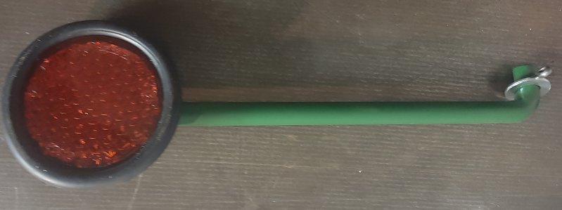

So ihr lieben, die Replikate sind fertig.

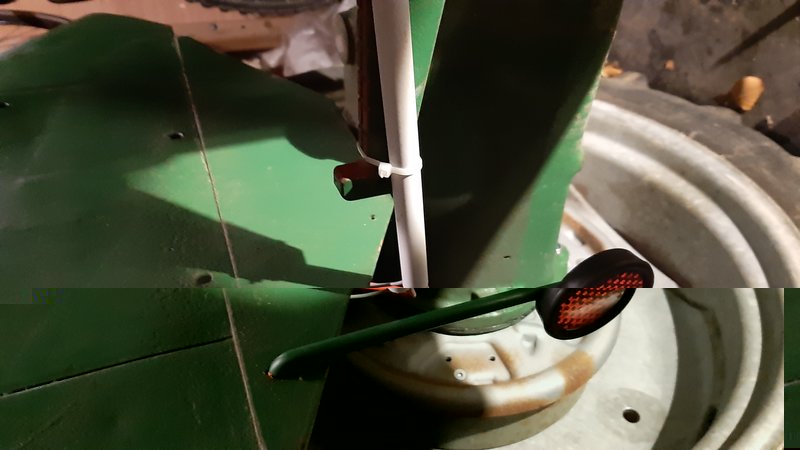

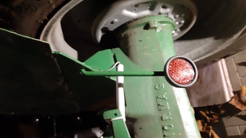

So fertig montiert

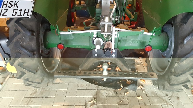

So ihr lieben, hier nochmal eine Gesamtansicht zum Abschluss

Du willst doch wohl deinen NG 16 nicht etwa mit einem H Kennzeichen anmelden? So steht’s momentan auf deinem Nummernschild.
Dann würdest du ja mehr als doppelt soviel Steuer zahlen wie bei einer normalen Anmeldung. Ich zahle für meinen NG 16 gerade mal 90€ Im Jahr. Mit einem H Kennzeichen würde man 191,73€ zahlen.
Stempel und TÜV Plakette hast du ja noch nicht drauf. Also kannst du dir das noch überlegen
