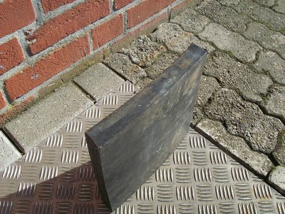

Hallo zusammen, wie lang und breit muß das Gummi sein? Du kannst es mit einer Schürfleiste vom Schnee Schild versuchen das ist ein sehr Stabiles Gummi.

Beitrag Re: Motorlagerung MIAG LD20
Maße weiß ich leider noch nicht.
Ich schätze mal so 5 cm x 6cm x 10 cm
Kommst du an ein Solches Gummi ran?
Ich habe solch ein Gummi da muß ich Morgen mal nachmessen ich melde mich dann.
Hallo Hawk
Das Gummi ist nicht dick genug es hat nur 30mm. 30mm x250mm x250mm
Hier ein Bild. Gruß Wolfgang
