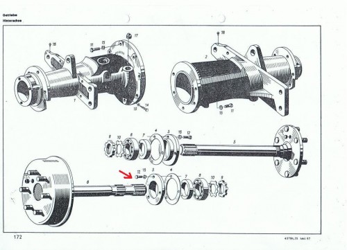

Habe jetzt nochmal mit ein paar Leuten gesprochen die sich etwas besser auskennen. Die meinen vielleicht, dass das Ritzel etwas abgenutzt ist, und dadurch nicht leicht abzuziehen geht, da dies ja durch die Diff. sperre durchgezogen werden muss. Dies wäre sehr schlecht, da ich ja dann das ganze Getriebe aufmachen muss.
Habe mal im Anhang ein Bild aus der Ersatzteilliste beigefügt wo man dies besser sieht. Da habe ich mir wieder was angetan. Naja vielleicht ist ja auch irgendein Trick dabei. Die rechte Achse jedenfalls ging absolut problemlos abzuziehen. Nur links halt nicht. Hier muss dies ja an der Diff.sperre irgendwie liegen.
