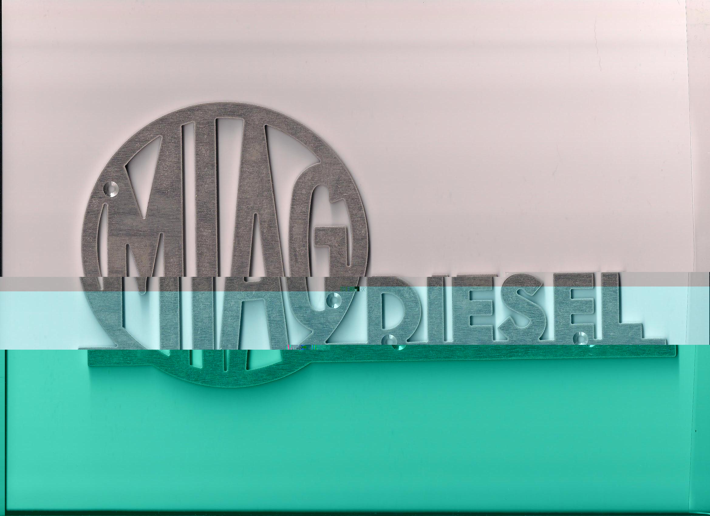

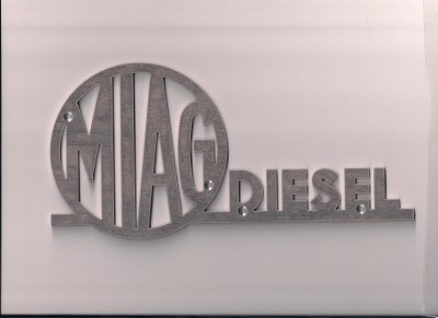

Habe mir vor Jahren den MIAG-Diesel Schriftzug nach Vorlage vom Original,
beim Bekannten mit einem Wasserstrahlschneider machen lassen.
Habe den Schriftzug so gut weg gelegt :oops: :roll: wenn ich ihn finde
folgen Bilder.
MIAG JD 33
Die Straßenzugmaschine
mit dem geringen Verbrauch
und der großen Zugkraft

Hab sie gefunden, :D
Materialstärke 4mm
schriftzug 1.jpg [ 317.87 KiB | 21297-mal betrachtet ]
MIAG JD 33

Hallo Miag,
aus welchem Material wurde es denn hergestellt?
Gruß Lutz

Hast du keinen Emblem montiert oder ist das dein Ersatz?

@C10
Ich meine Niro, müsste mich nochmal erkundigen.
@Hawk
Solange wie ich meine Maschine kenne,war kein Emblem verbaut.
Ein Bekannter hatte von seiner ID20 das Emblem auf Millimeterpapier abgezeichnet,
damit wir es einscannen konnten.
MIAG JD 33

Achso, Dachte echt bei dir wäre das Emblem dran gewesen :oops:
Ok, habe ich mich geirrt
Nun mach aber mal hin und montiere es mal ;)
Hi Miag, Magnet dranhalten reicht schon ;) .
Das Teil sieht auf jeden Fall gut aus!
Gruß Lutz
