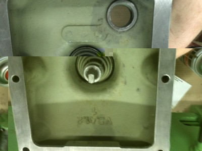

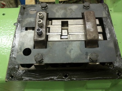

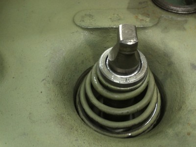

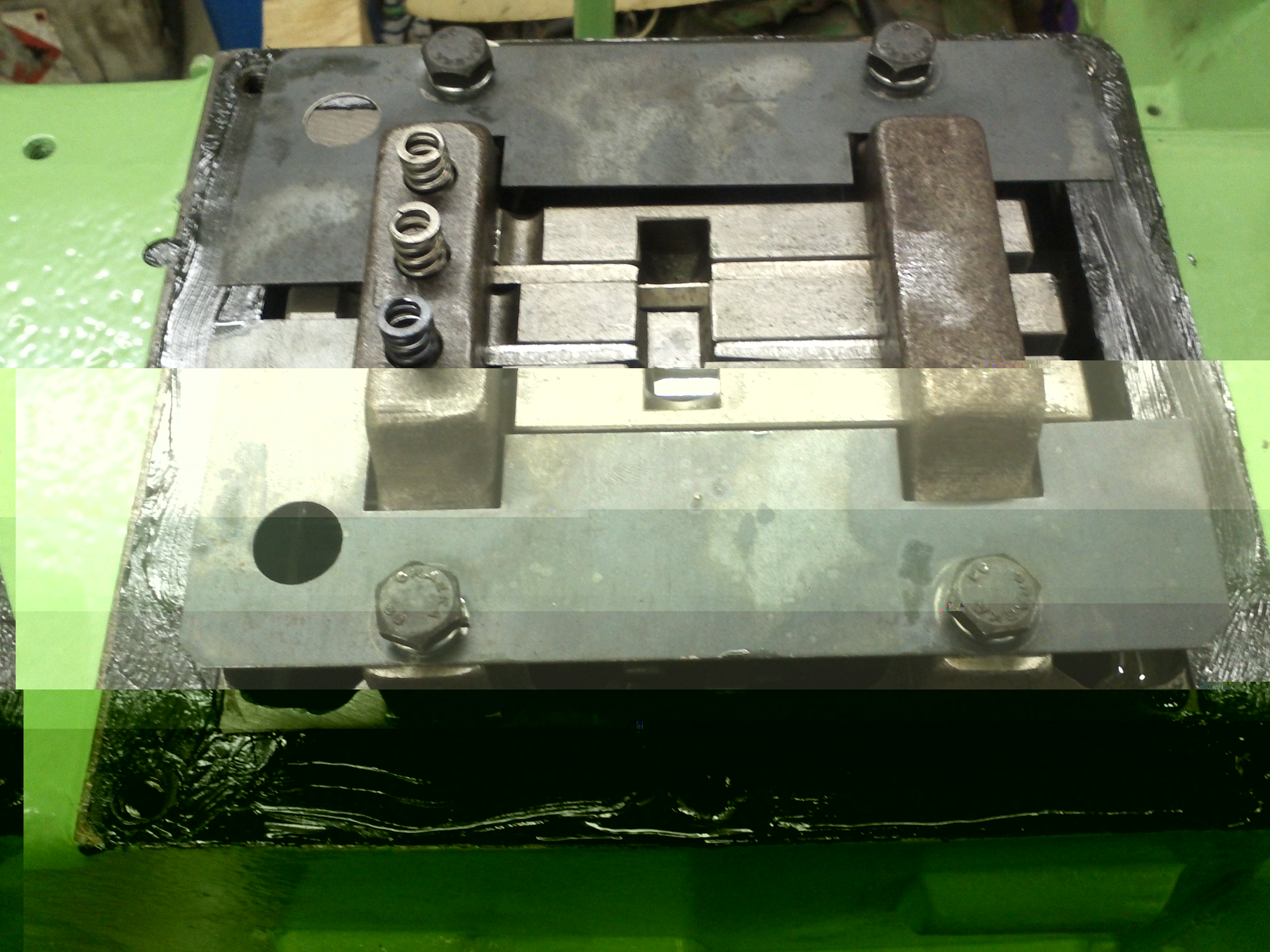

Beitrag Re: ZF A9
So sieht es bei unserem Getriebe aus ( Normag F16 ZF a9)
Thomas
IMG029.jpg [ 924.77 KiB | 10363-mal betrachtet ]
IMG022.jpg [ 1.09 MiB | 10363-mal betrachtet ]
IMG027.jpg [ 1007.27 KiB | 10363-mal betrachtet ]
IMG002.jpg [ 1.25 MiB | 10363-mal betrachtet ]
