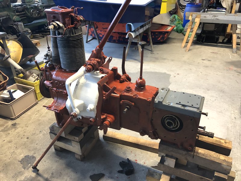

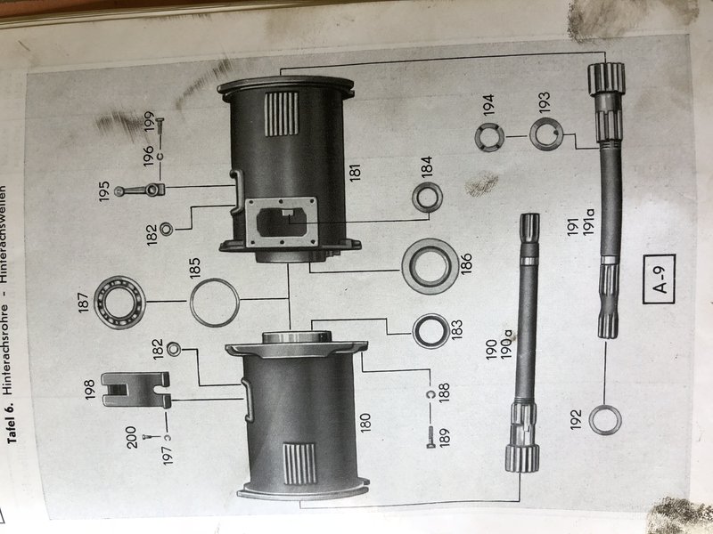

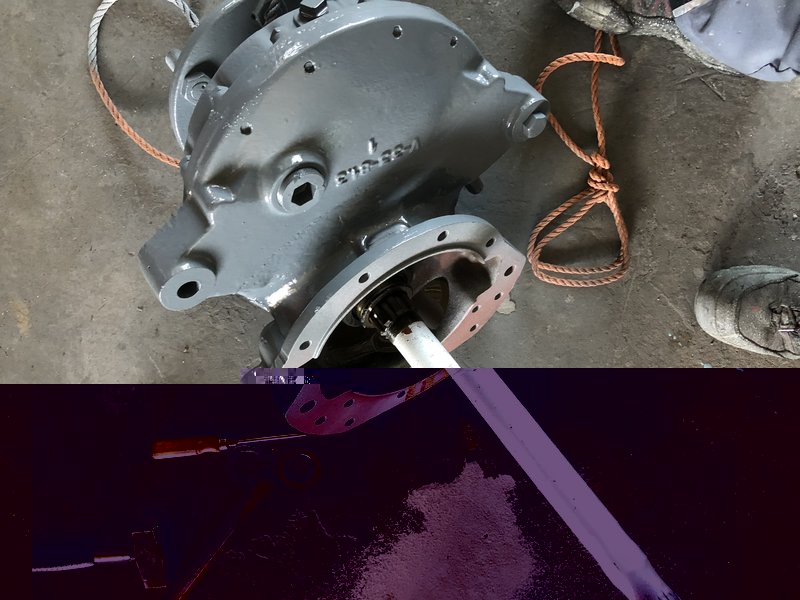

Hy, na klar, hoffe das klappt mit den Bildern:
B4DD7749-427D-4695-9C2F-D46901028315.jpeg [ 3.4 MiB | 14079-mal betrachtet ]
B56150AC-AA1A-4175-BB46-541FAC5CAF74.jpeg [ 4.45 MiB | 14079-mal betrachtet ]
5BF691D4-06CE-4A35-B3E5-CA312C5C0B9A.jpeg [ 3.3 MiB | 14079-mal betrachtet ]

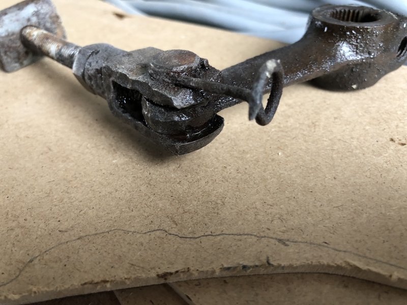

Hier mein grösster Kummer, das Bremsgestänge, ein Stück der Feder hängt noch dran. Aber wo die dann eingehängt war, ist mir ein Rätsel.

Beitrag Re: Bekommt auch ein Eicherfahrer hier Hilfe für ZF A9
Hallo Alex,
grundsätzlich helfen wir hier jedem 8-)
SAE 90 ist, wie Josef schon geschrieben hat, genau das richtige.
Allerdings solltest du kein GL4 oder GL5 nehmen, sondern höchstens GL3, da in den moderneren Ölen Bestandteile enthalten sind, die unseren alten Getrieben schaden können!!
Das ZF A9 ist im wesentlichen baugleich mit dem A8, lediglich für mehr Leistung ausgelegt.
In den Normags wurden nur die Schaltwellen und Rädersätze von ZF verbaut - daher unterscheiden sich die von ZF gelieferten so genannten Triebwerke erheblich.
Das was ZF als "A8- bzw. A9-Triebwerk" bezeichnete, beinhaltet das eigentliche Getriebe, Differential, die Achshälften, die Achsportale, die Bremsen, Kupplungsglocke und Lenkgetriebe.
Ich muss mich bei Gelegenheit mal in die ETL der Triebwerke A8 und A9 im Detail einlesen und bitte um etwas Geduld ;) ;)
