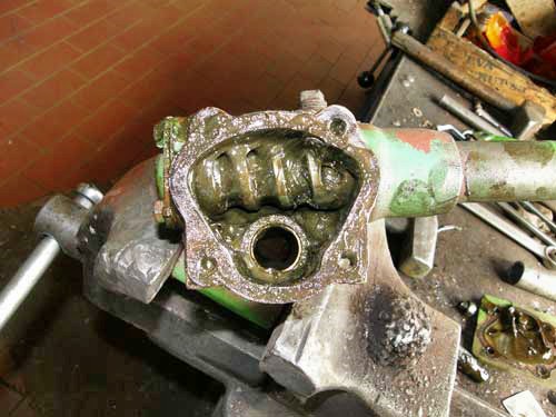

So, hier Fotos vom K12a-Lenkgetriebe meines Ersatzteilschleppers.
image_id: 4873
image_id: 4874
Auf dem Lenkgetriebe stehen die folgenden Nummern:
80029RL (eingeschlagen)
G68350 (eingeschlagen)
28|1055 (eingeschlagen
80Gd2 Firmenzeichen "ZF" (eingegossen)
80GH20 (eingegossen)
Gruß Frank :)

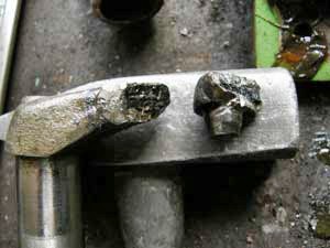

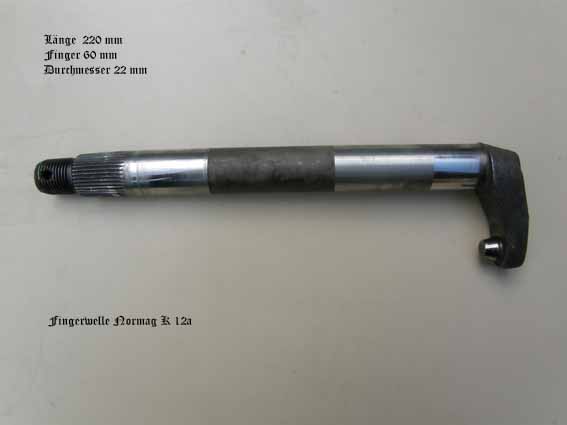

Er läuft wieder und ich tuckere durch die Lande.
Vielen Dank für Eure Tipps, besonders an Frank, der mit der Ersatzteillieferung die Reparatur möglich machte. Danke.
Für die, dies interessiert anbei ein Bild der intakten Fingerwelle und des Innenlebens des Gelenks sowie den defekten Finger.
Grüße von der Mosel
Hermann
