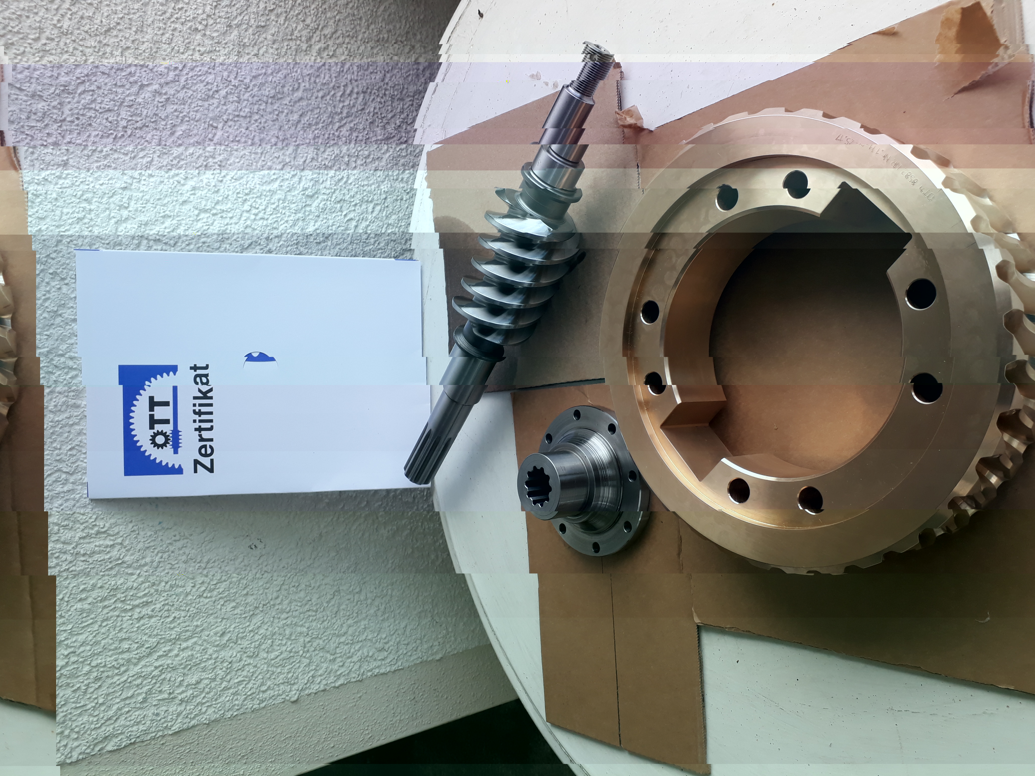

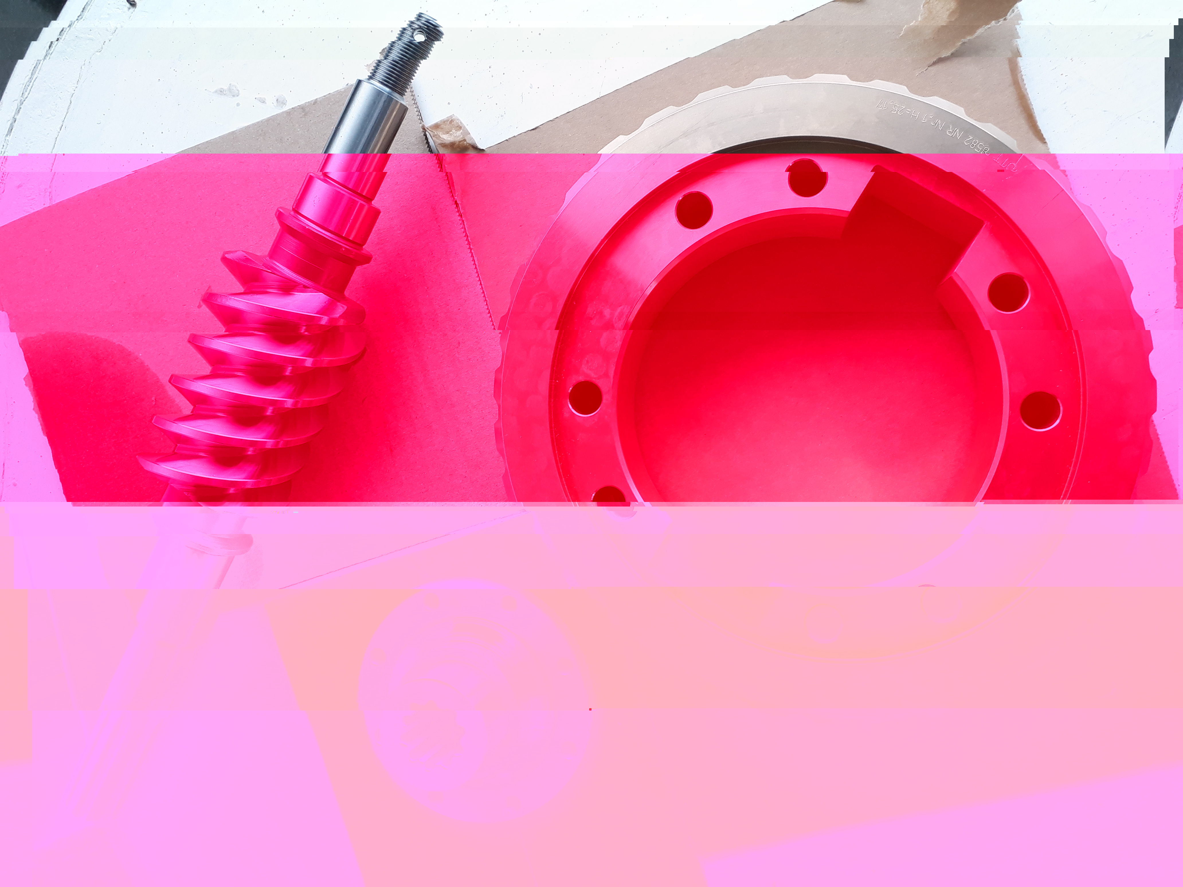

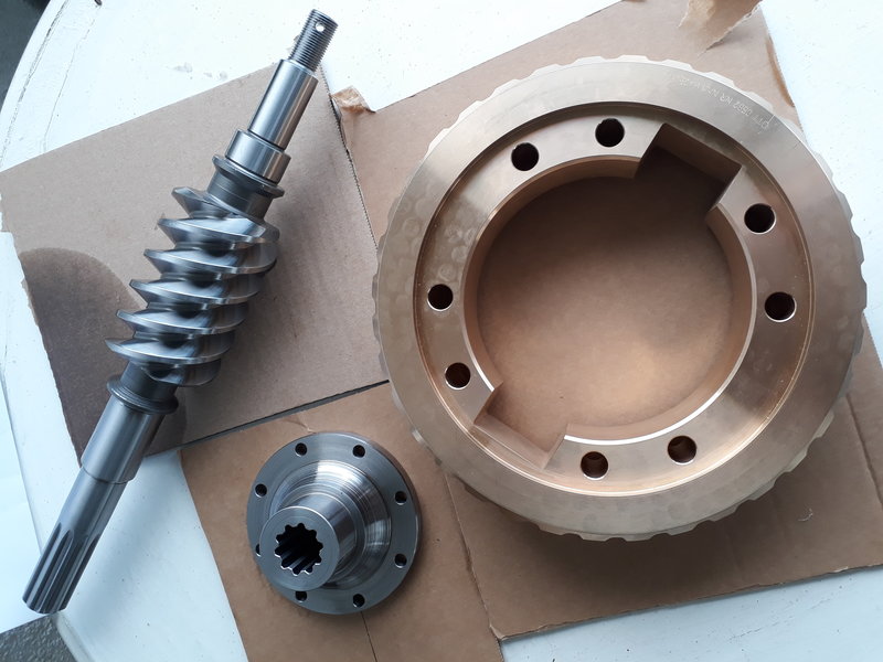

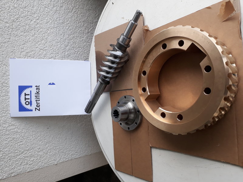

Heute habe ich den Schneckentrieb bei der Fa. OTT abgeholt.

Beitrag Re: NG 22 schneller machen
Hallo Sepp
Wenn das genauso gut passt und funktioniert wie es aussieht dann hast du alles richtig gemacht :D :P .
Super!!

Mit den Bildern klappt es noch nicht so richtig.
Der kleine Flansch musste auch neu angefertigt werden weil kein Werkzeug für die alte Verzahnung vorhanden war. Jetzt ist da ein genormtes Keilwellenprofil drauf.
Ja, die Teile sehen hervorragend aus, dazu gab es ein Zertifikat mit Messdaten und Tuschierbild (Tragbild) der Verzahnung.

An deinen Bildern ist doch nichts auszusetzen. Die sind doch prima.

Meine Herren! Glückwunsch bis hier hin! Das sieht optisch ja gut aus.
Ich wünsche dir das auch weiterhin alles passt ;)

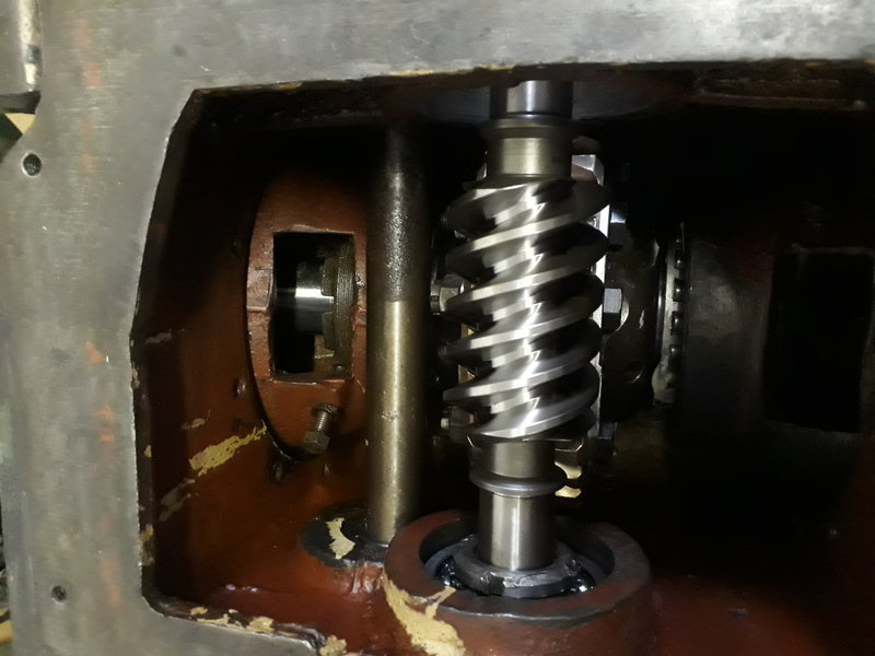

Die neuen Räder sind eingebaut, aber wie man sehen kann sind die Differenziallager noch nicht eingestellt. Aber es schaut so aus als würde alles passen. Morgen kommt noch das Axiallager dran.

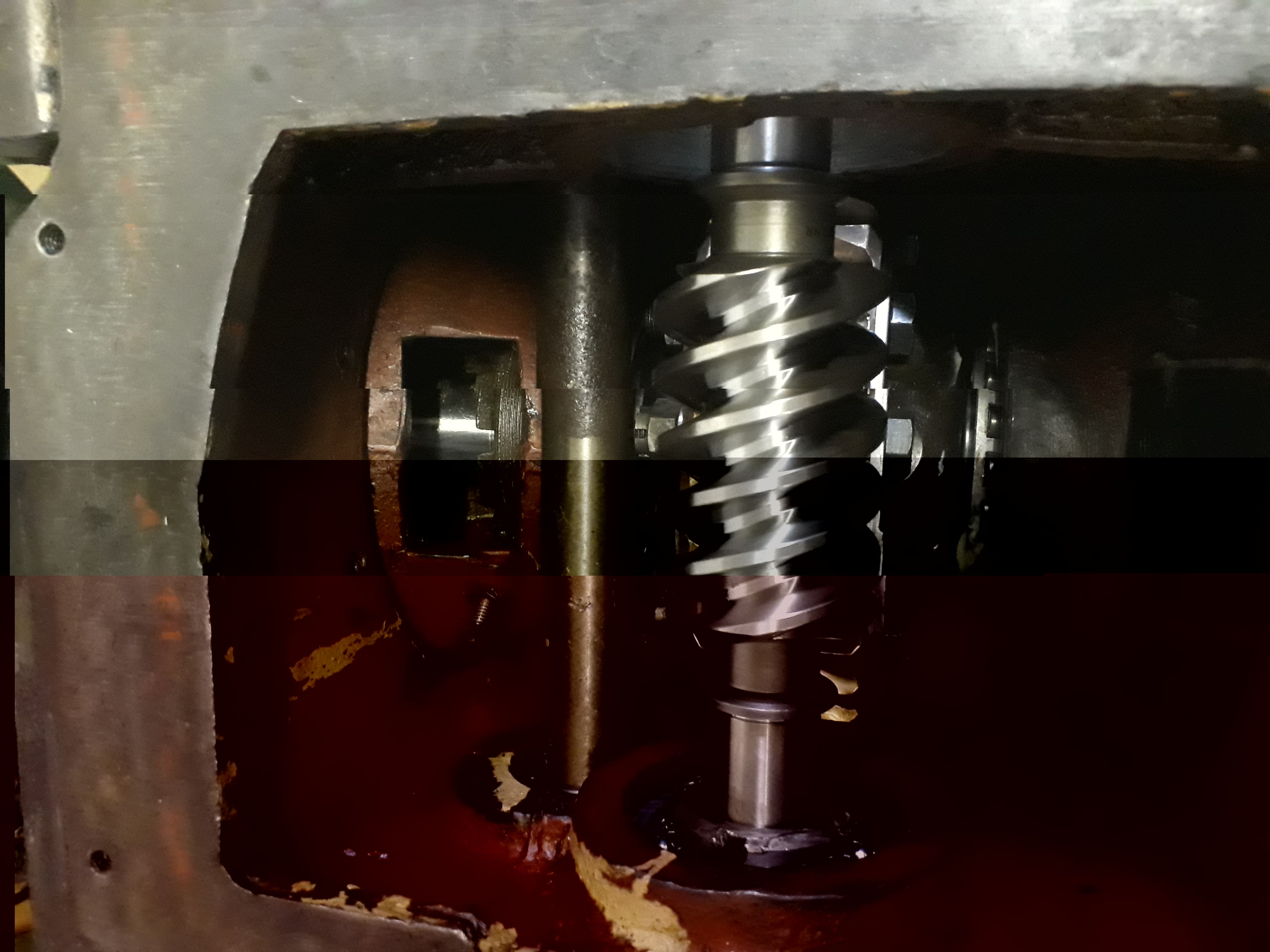

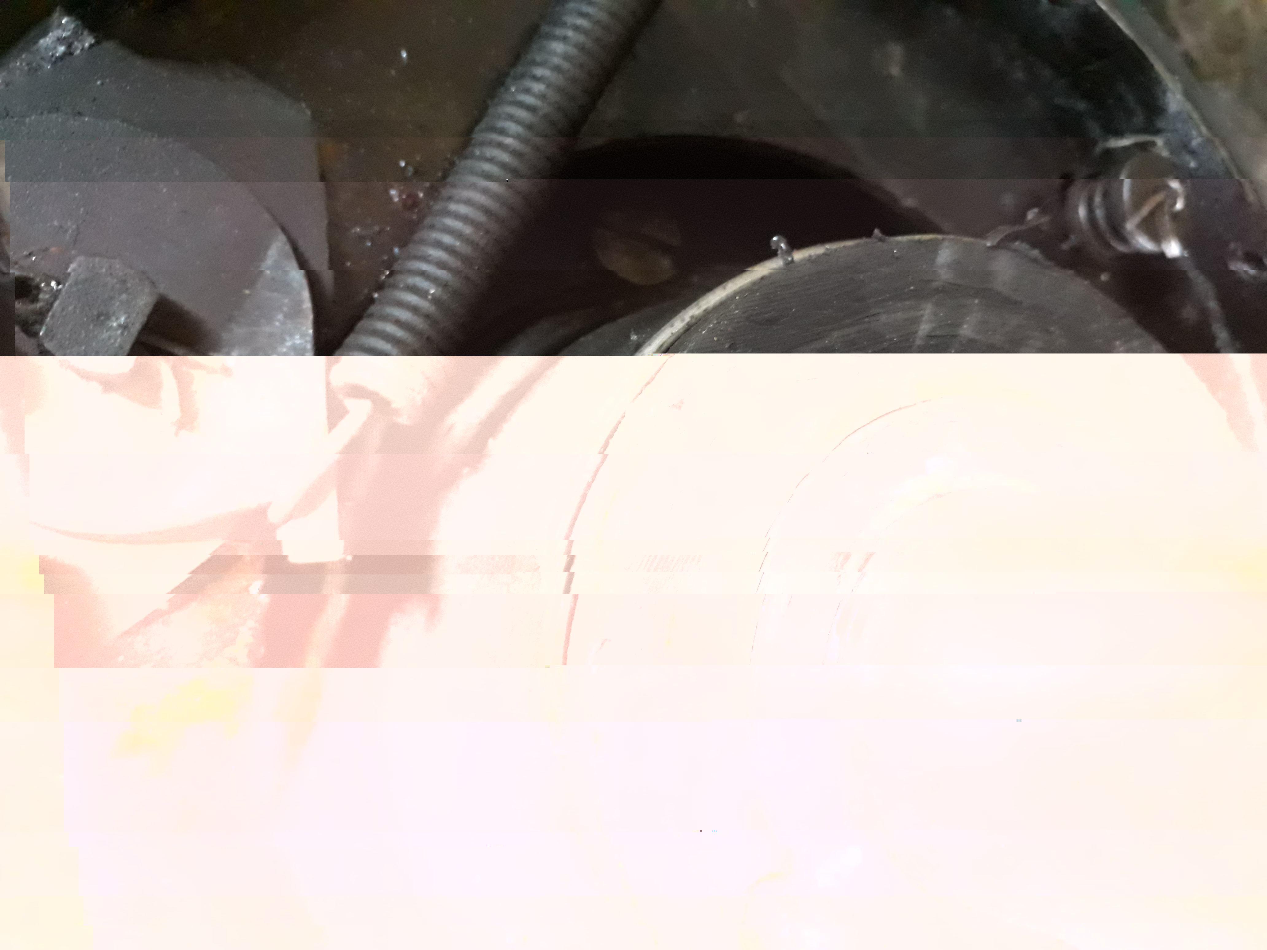

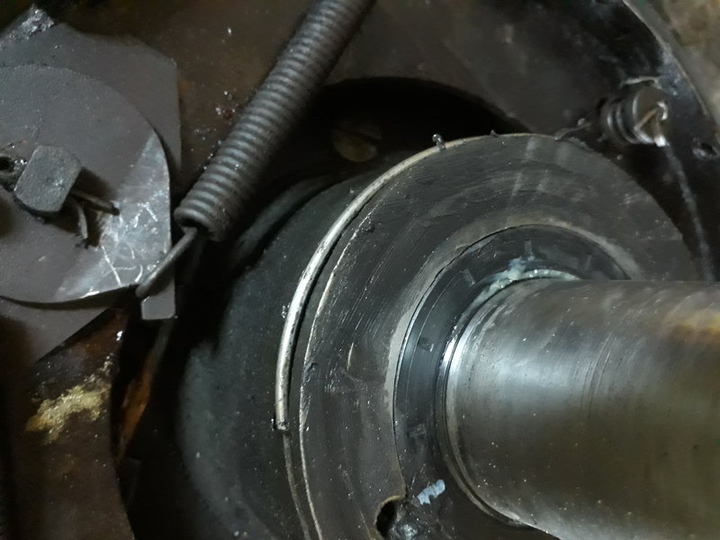

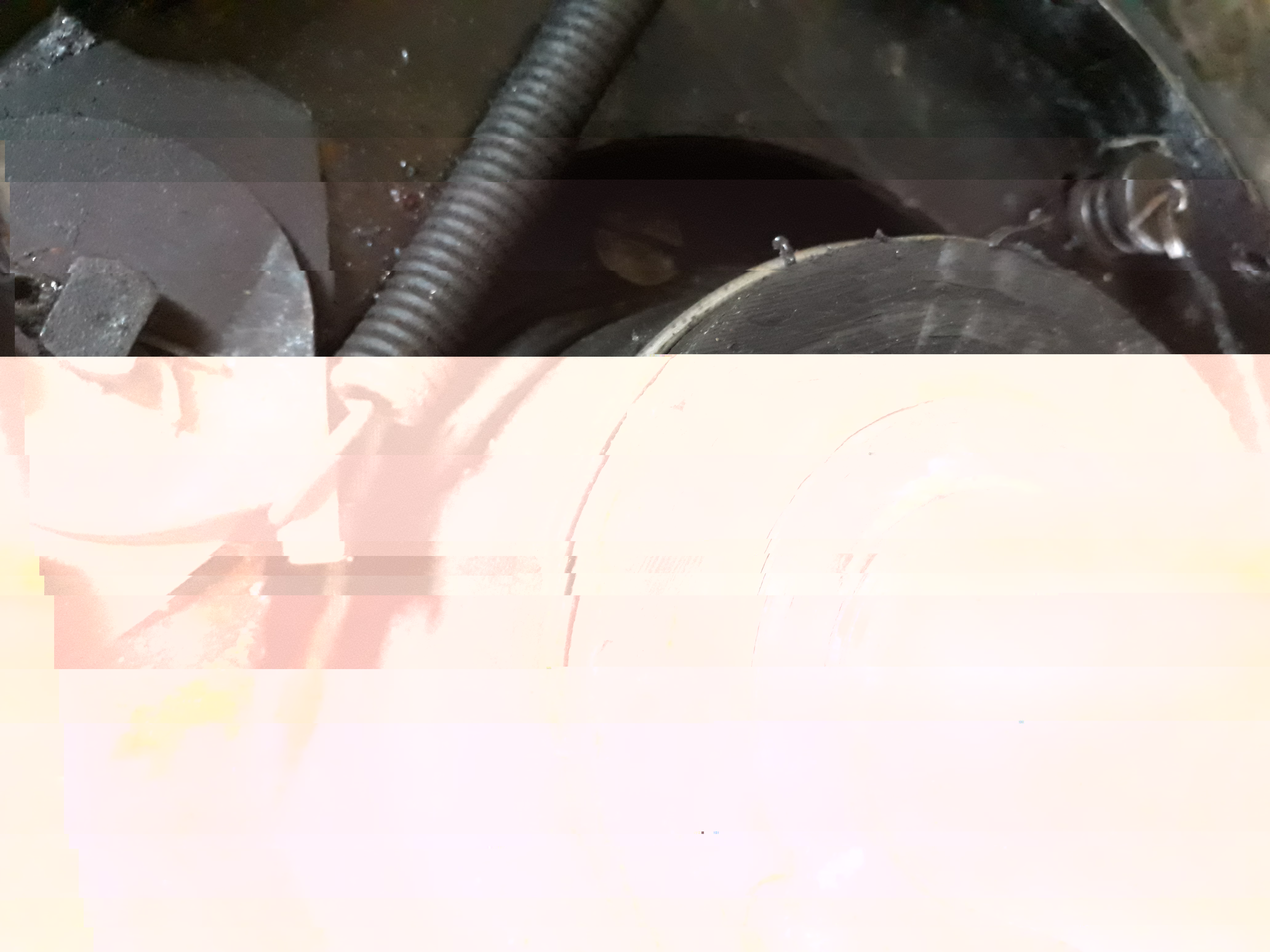

Die Differenziallager ausgerichtet und eingestellt. Der Schneckentrieb läuft nahezu spielfrei.
Bei den Steckachsen habe ich den Stellring im Gewinde mit Gehäusedichtung abgedichtet. Noch alles ohne Öl, habe ich den Motor gestartet um mal alles in Bewegung zu sehen. Schaut wie ich meine sehr gut aus. Leider habe ich versäumt rechtzeitig Getriebeöl zu bestellen, sonst hätte ich schon eine Probefahrt machen können.
MfG.
Denn bleibt es ja weiterhin spannend.
Ich habe die Stellringe auch gerade wieder neu eingesetzt. Jetzt mal mit Würth RTV Super, so wie es Markus "LanzFranz" auch getan hat, mal schauen wie es wird.
Ist das bei dir das selbe Zeug?
