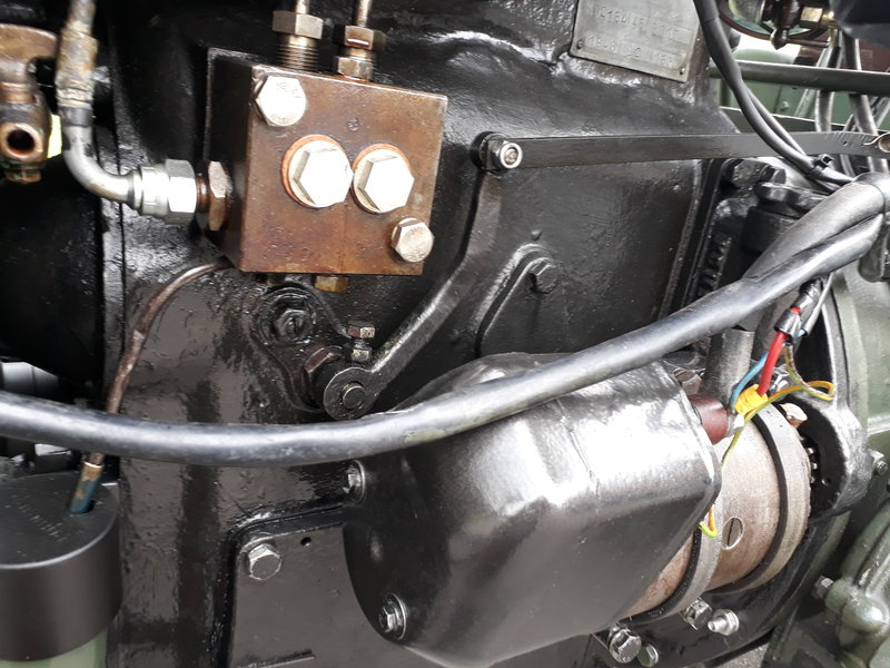

Die 35 km/h wurden aber nur durch die überhöhte Drehzahl erreicht. Bei einer stationären Drehzahlmessung konnte ich nach oben keine Drehzahlbegrenzung feststellen. Aber was war passiert? Der hatte doch zuvor immer bei 1500 U/min abgeriegelt. Motordeckel abgenommen, Fliehgewicht-Federn sind in Ordnung. Was könnte sonst noch für das Problem verantwortlich sein.
Leider kenne ich mich am Regler nicht so gut aus, ich wüsste auch nicht wie man die Höchstdrehzahl beeinflussen könnte.
Da gibt es beim KD 15 Z die zwei Exzenterschrauben womit man die untere und die obere Drehzahl einstellen kann.
Ich habe aber den KD 215 Z Motor verbaut und der hat nur eine Exzenterschraube und die ist für Standgas zuständig.
Wer kennt sich da besser aus und kann mir helfen?

So ist beim KD215 der Gashebel angebracht. Damit wird das Schleifsegment direkt geführt.

...Aber was war passiert? Der hatte doch zuvor immer bei 1500 U/min abgeriegelt. Motordeckel abgenommen, Fliehgewicht-Federn sind in Ordnung. Was könnte sonst noch für das Problem verantwortlich sein?
NG SEPP hat geschrieben:
Wir hatten über die Federn hier schon mal diskutiert. Ich habe die Originalen dicken Federn und die sogenannten Kugelschreiber-Federn. Mit den Dicken war das Standgas nicht stabil. Darauf habe ich die dünnen Federn eingebaut und alles war gut. Damit fahre ich schon zwei Jahre.
MfG
NG SEPP
Wenn er vorher immer korrekt abgeriegelt hat und jetzt nicht mehr muss sich doch am Motor irgend etwas verändert haben :?
Aber da hast du doch gar nichts dran gemacht, oder?
Ist auch alles leicht beweglich?
Nicht dass da irgend etwas hakt...
