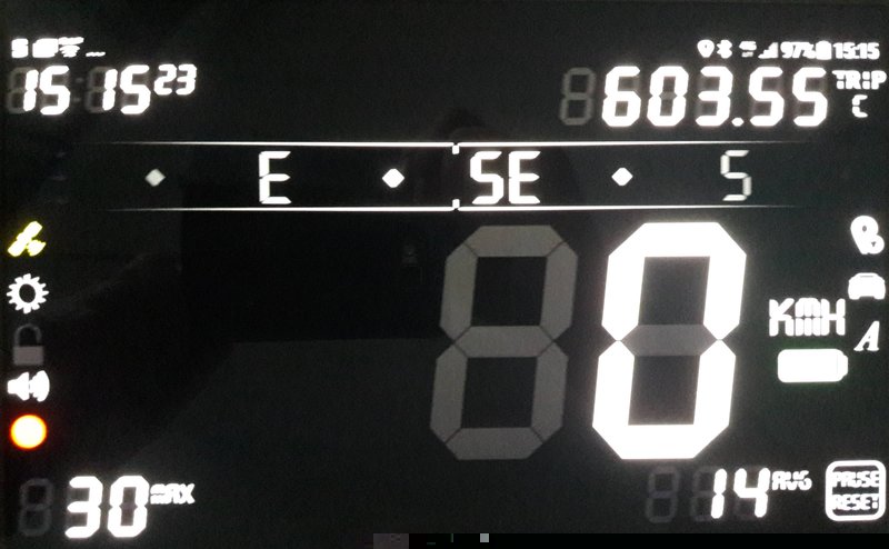

Ich nutze seit etwa 2 Jahren als Geschwindigkeitsmesser mein Smartphone mit einer kostenlosen App. Die zeigt mir unterwegs die momentane Geschwindigkeit, die Durchschnittsgeschwindigkeit, die insgesamt gefahrene Strecke und noch anderes an. So ist man immer im Bilde und hat mangels Betriebsstundenzähler über die gefahrenen Kilometer eine ungefähre Nutzungübersicht.
Als ich mal an einer Geschwindigkeits Messtafel vorbeigefahren bin hab ichs verglichen. Hat exakt gestimmt und ist dank GPS Steuerung super genau.

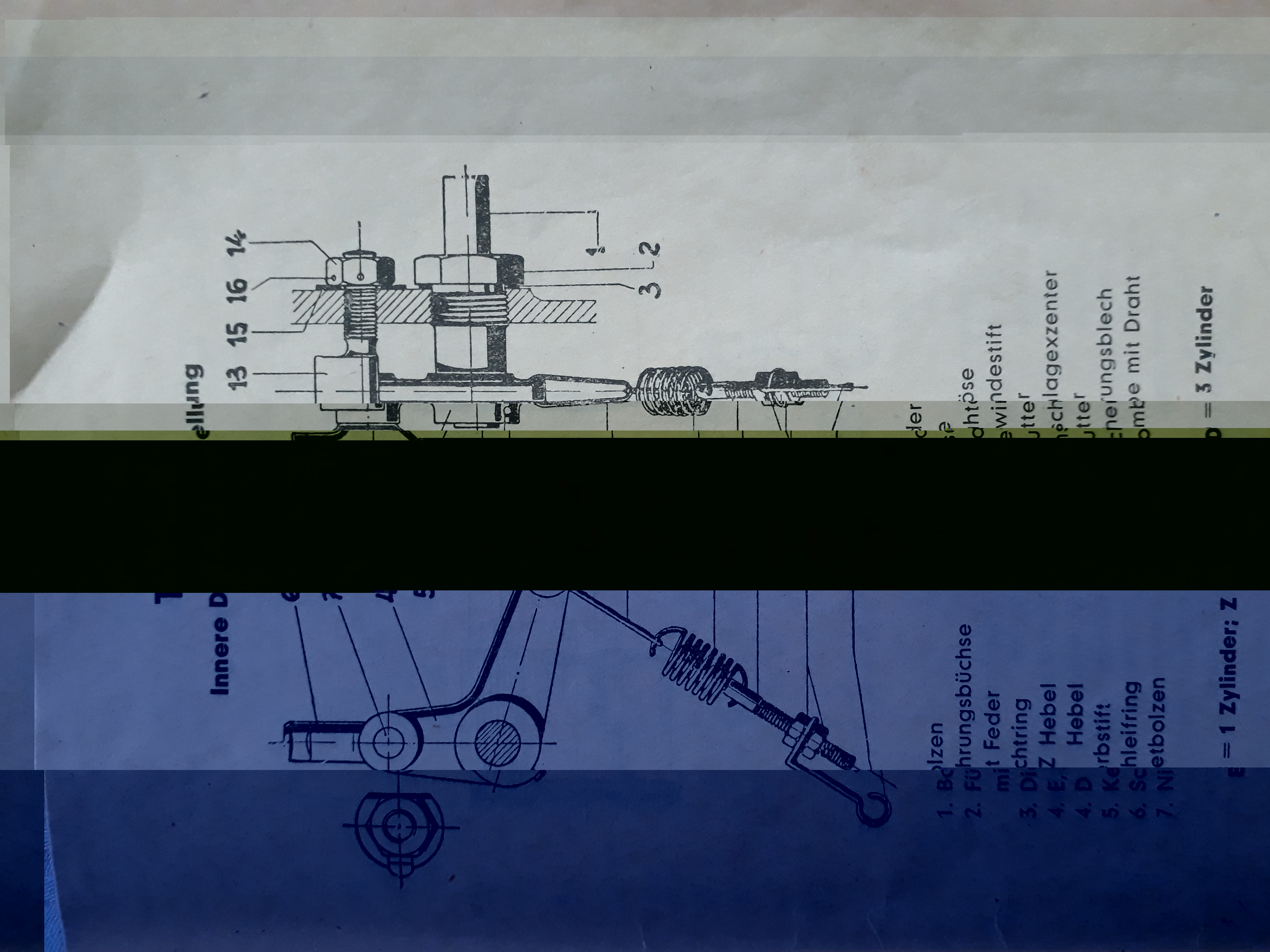

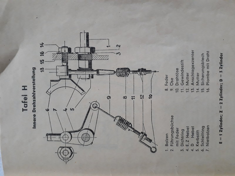

Den Motor beidseitig geöffnet und mit Handy-Bilder und Spiegel alle Winkel und Ecken auf mögliche Fehler oder Defekte untersucht und nichts gefunden. Einzig die Gashebelwelle mit der das Schleifsegment bewegt wird hatte viel Luft war ausgeleiert. Da habe ich die Büchse ausgedreht und eine neue Welle gedreht. Ist schon alles eingebaut, heute wird getestet ob sich was verändert hat. MWM so sehe ich das, stellt die Drehzahl nur über Anschläge am Gasgestänge ein. Dazu das Bild.

Nachdem jetzt im gesamten Gasgestänge und Wellenbereich alles nahezu Spielfrei funktioniert, konnte ich bei einer Probefahrt keine Veränderung bezüglich der Höchstdrehzahl feststellen.
Bei den Regler-Gewichten konnte ich an einem Schleifspuren sehen, da hat das Gewicht am Motorgehäuse gestreift. Wenn man Vollgas gibt gehen die Gewichte nach Außen.
Kann mir einer die Funktionsweise des Reglers erklären?
Ich hab das immer noch nicht begriffen.
