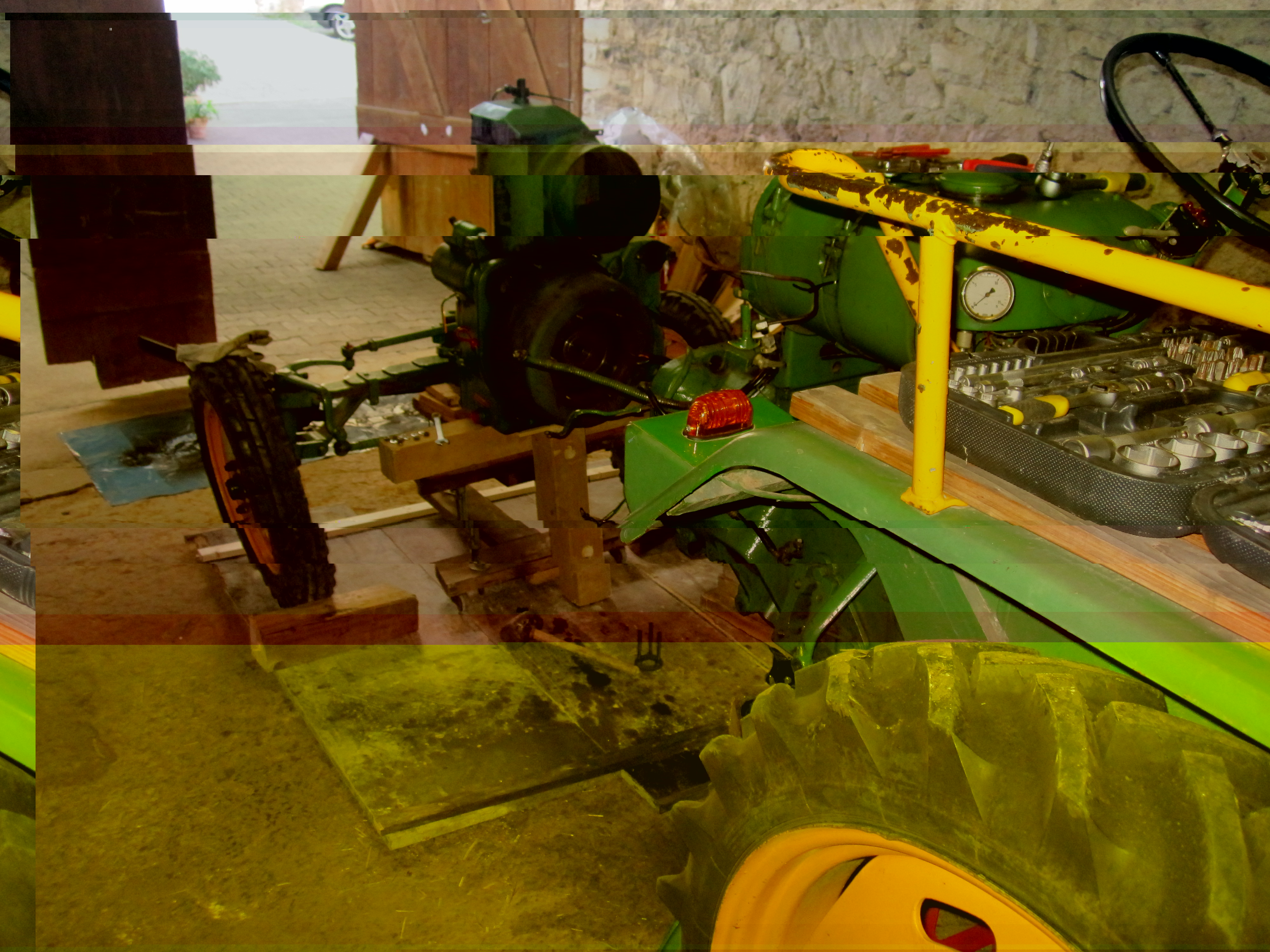

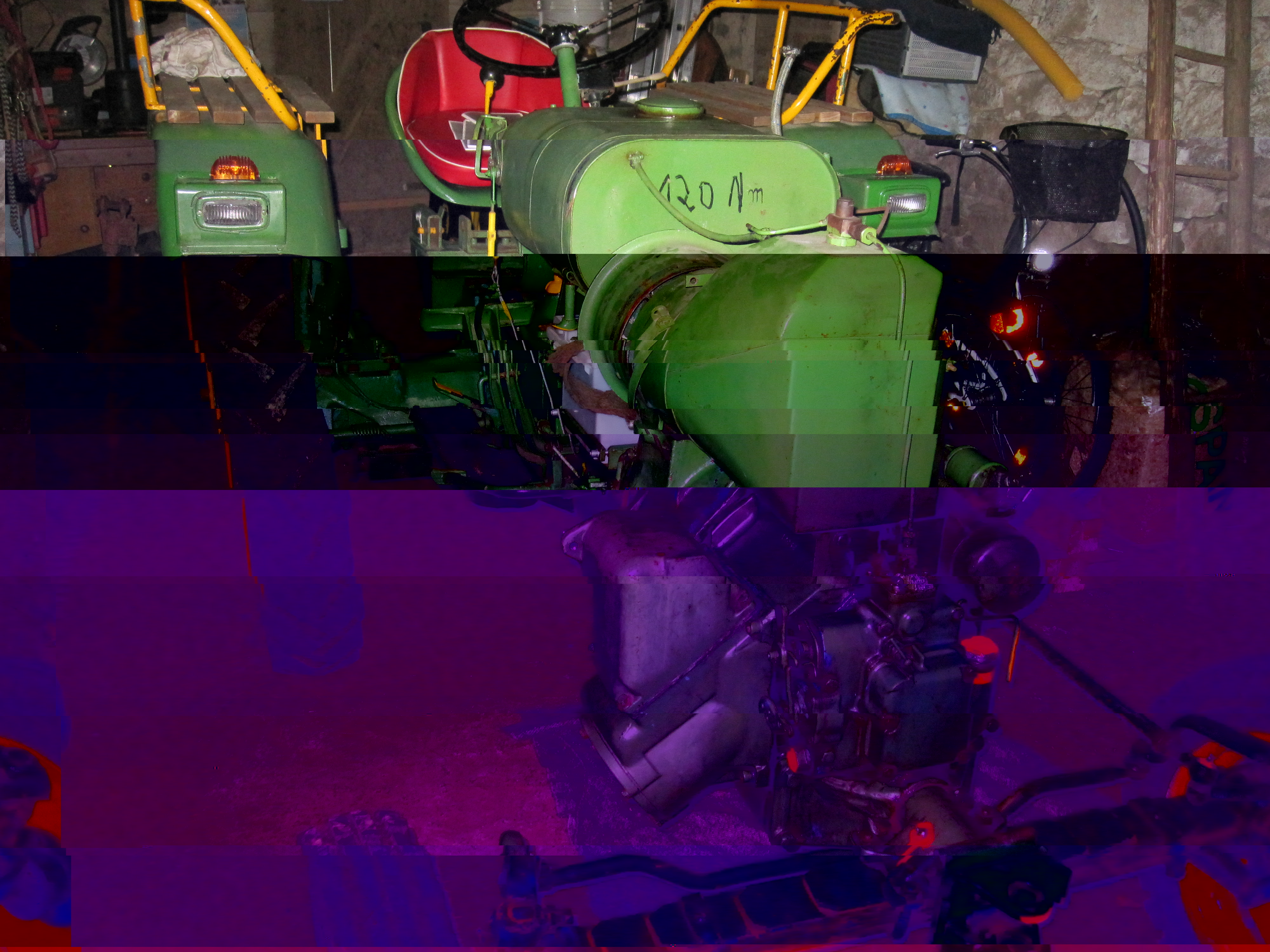

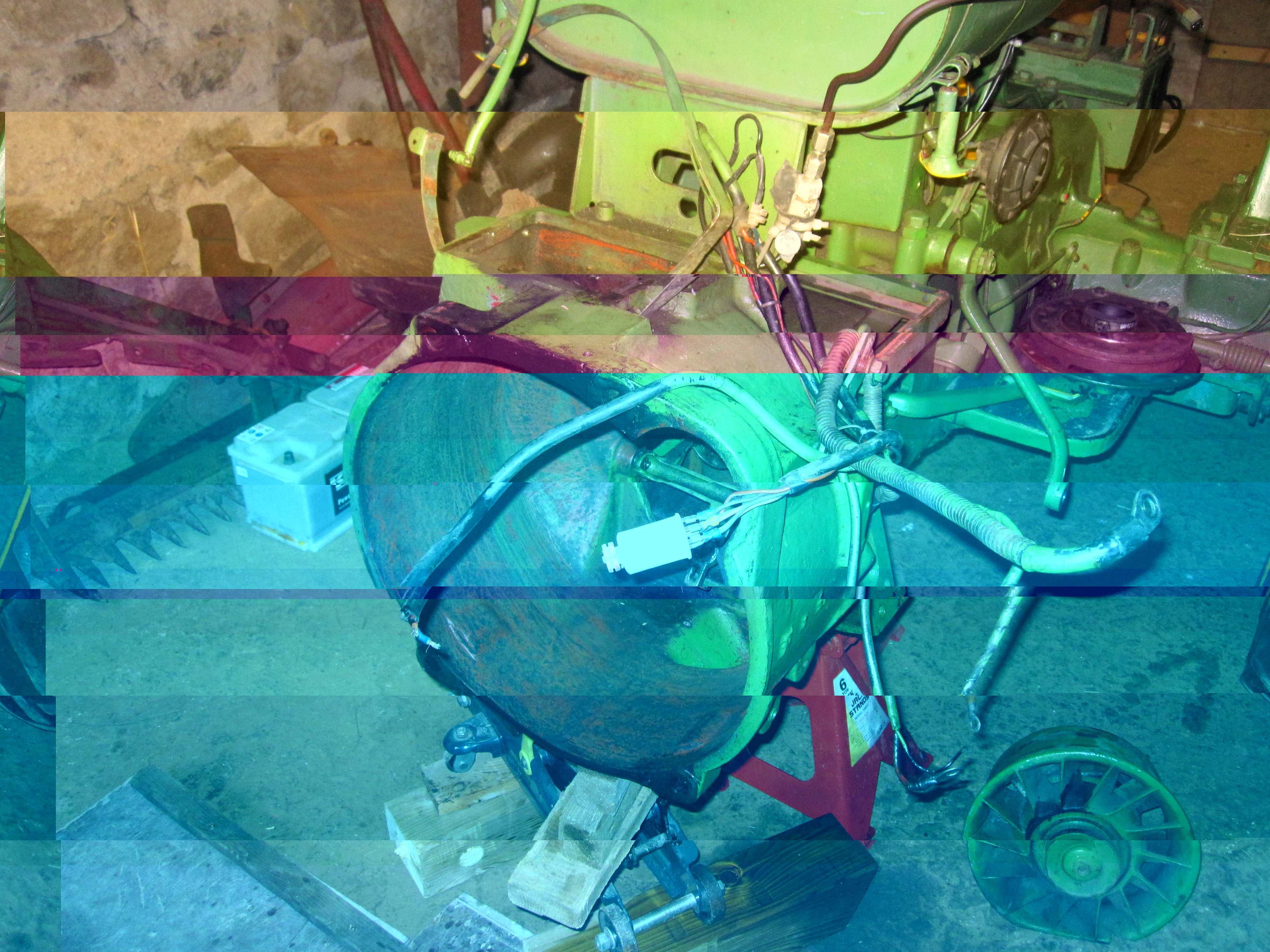

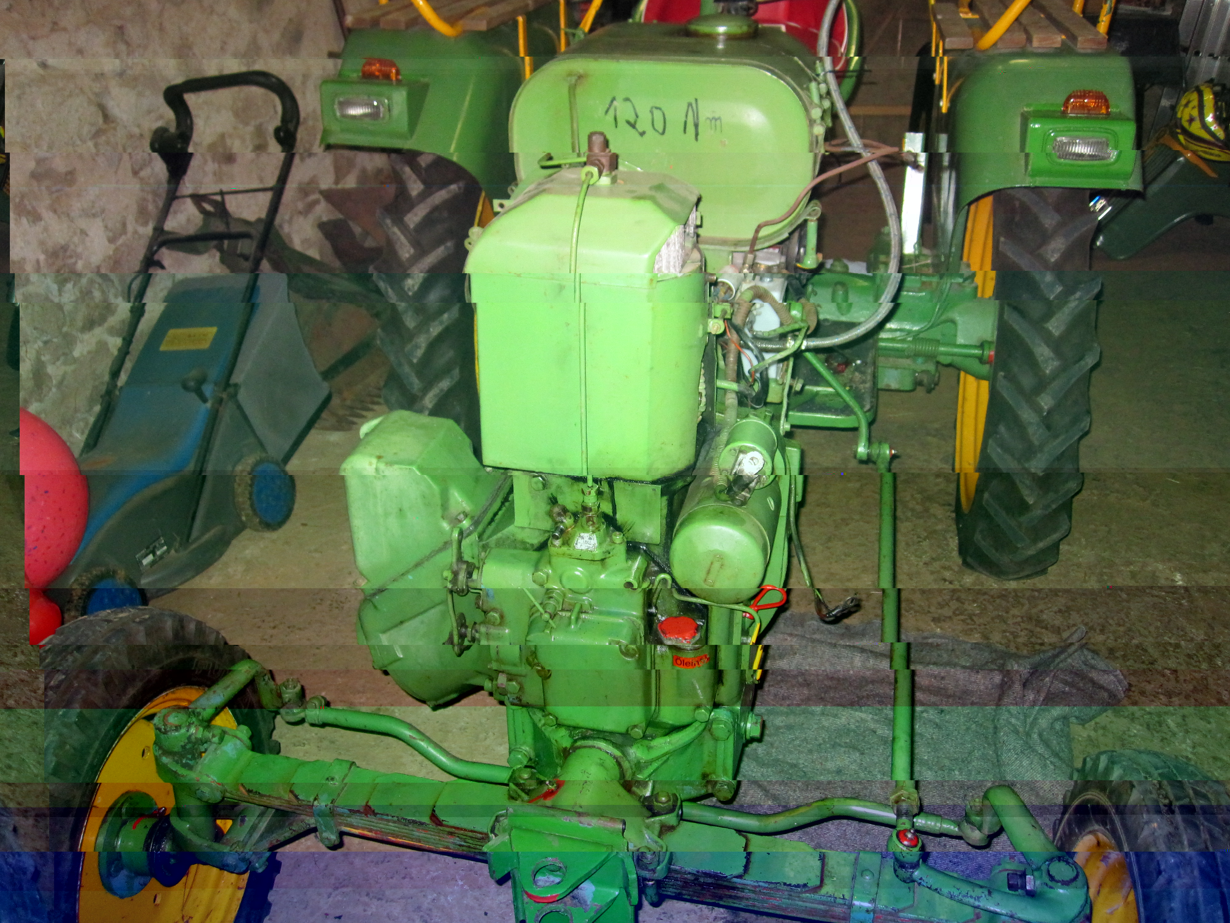

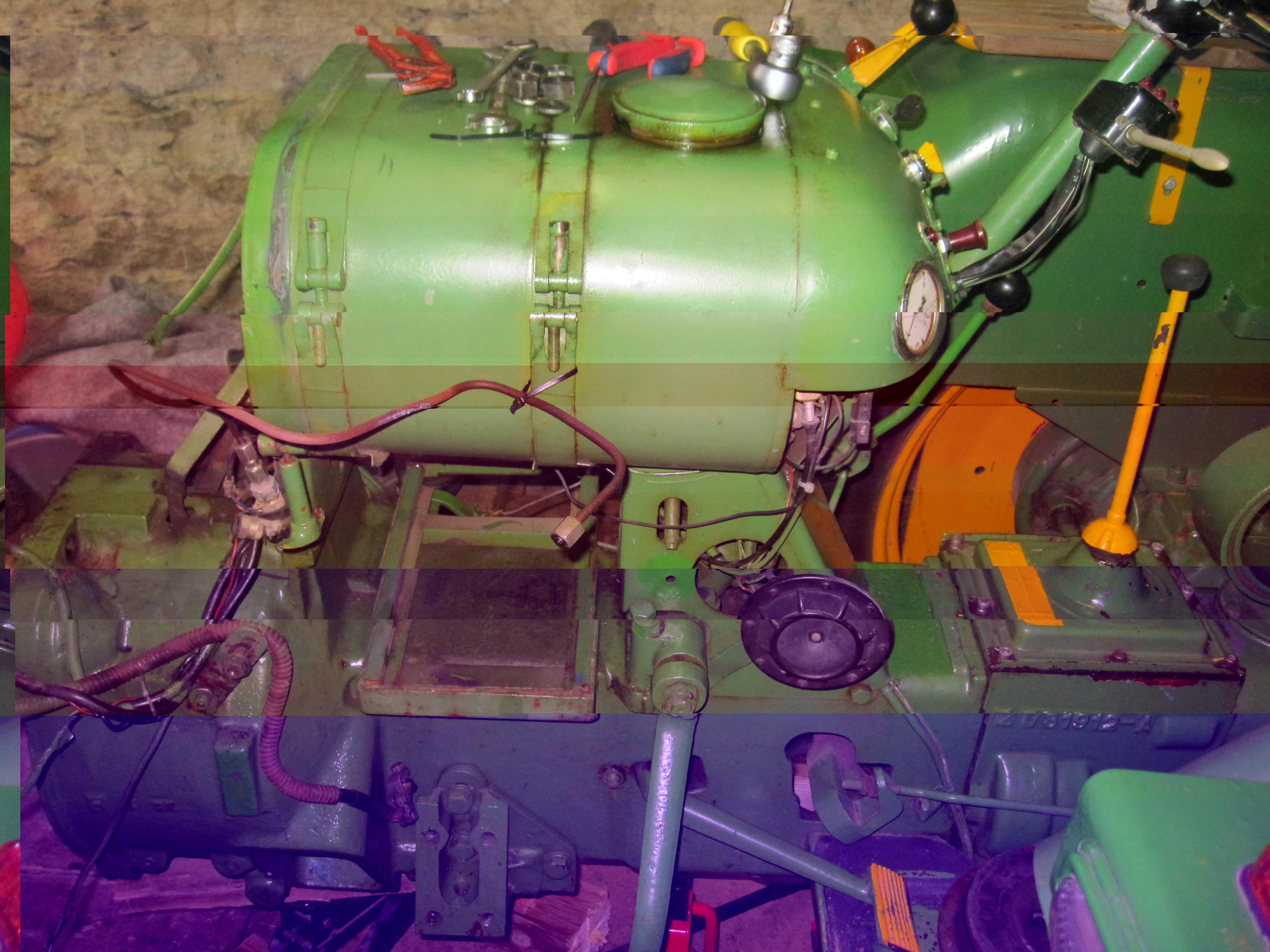

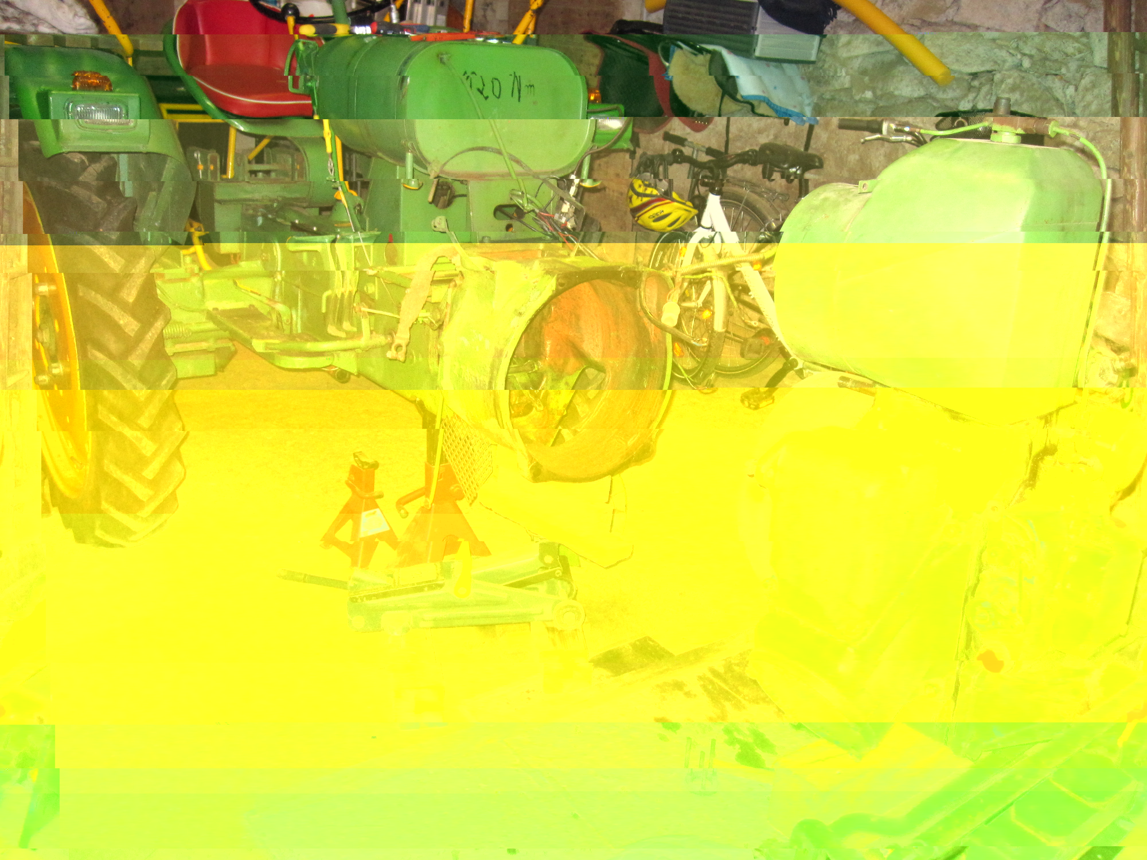

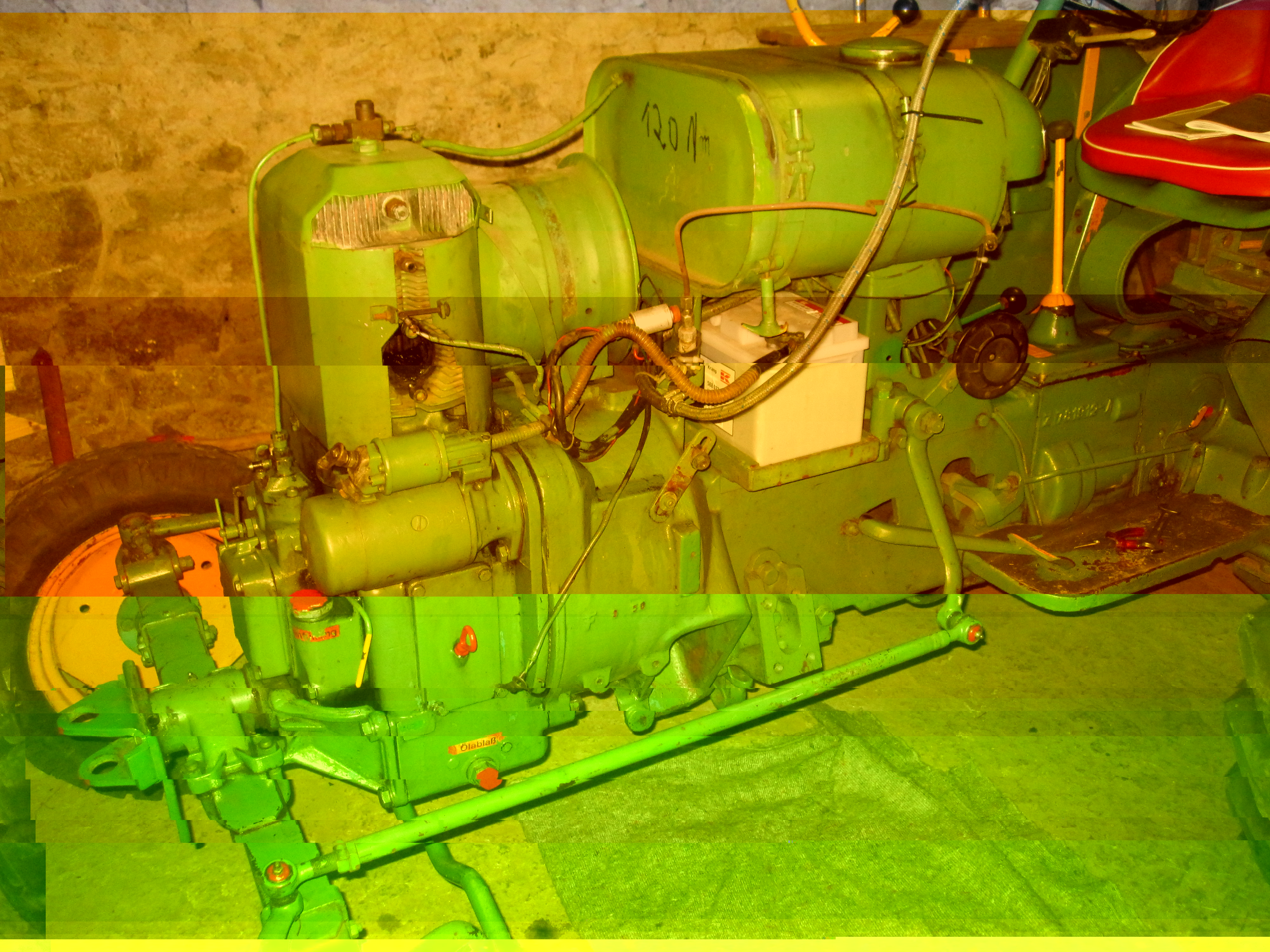

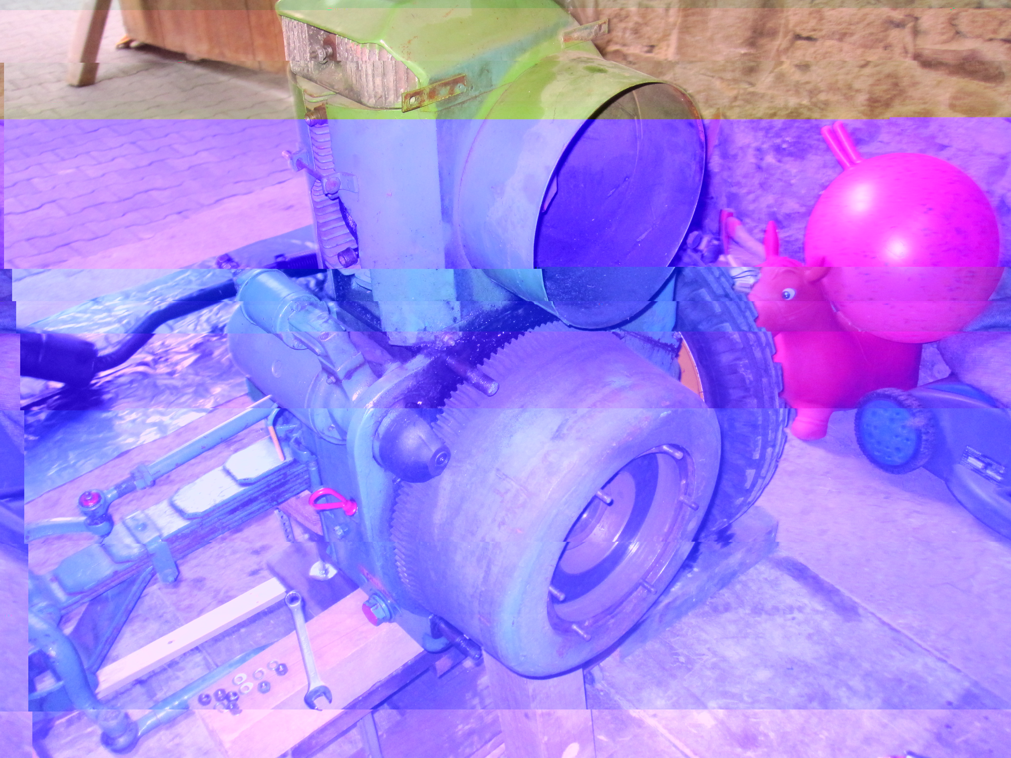

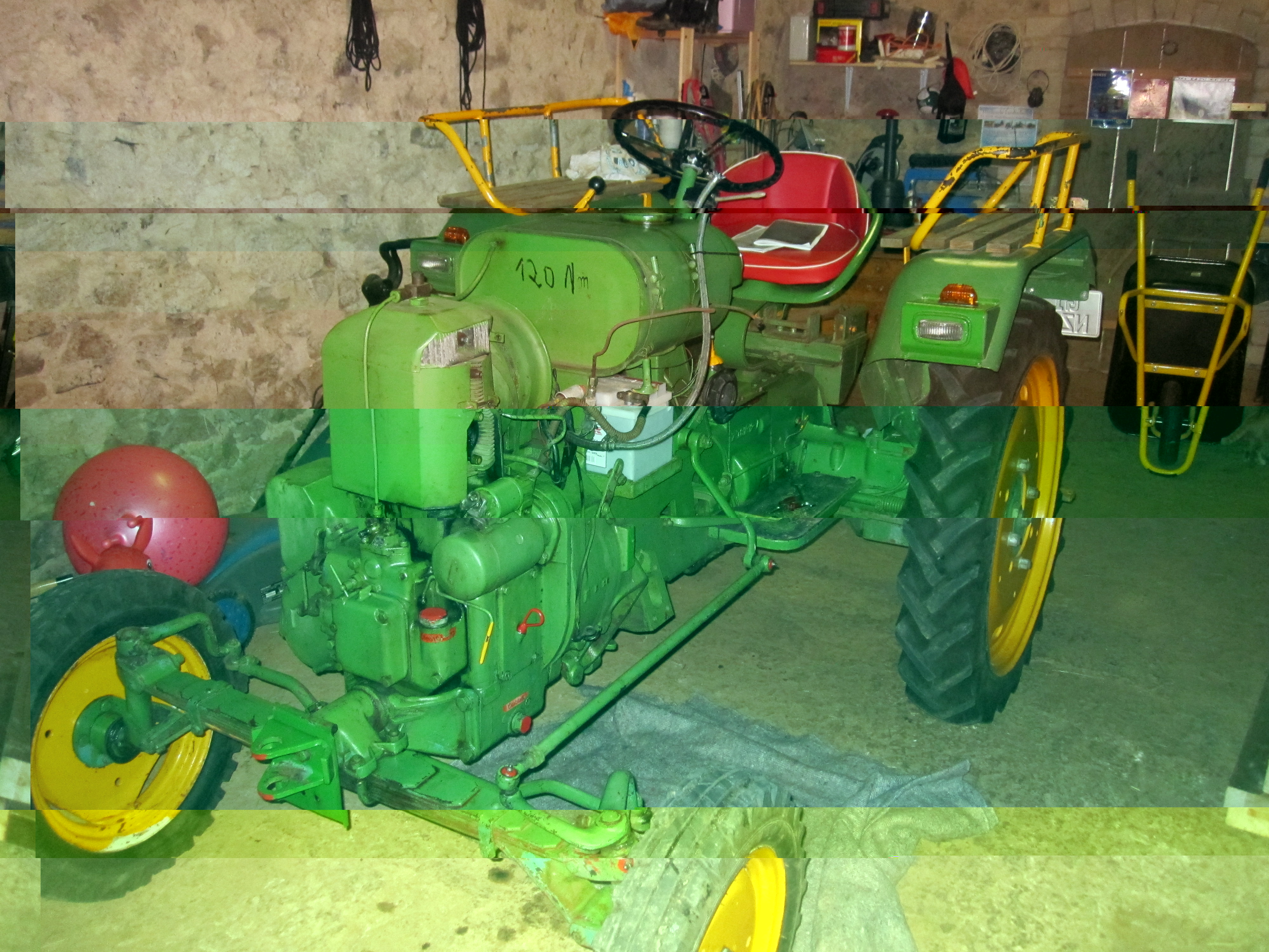

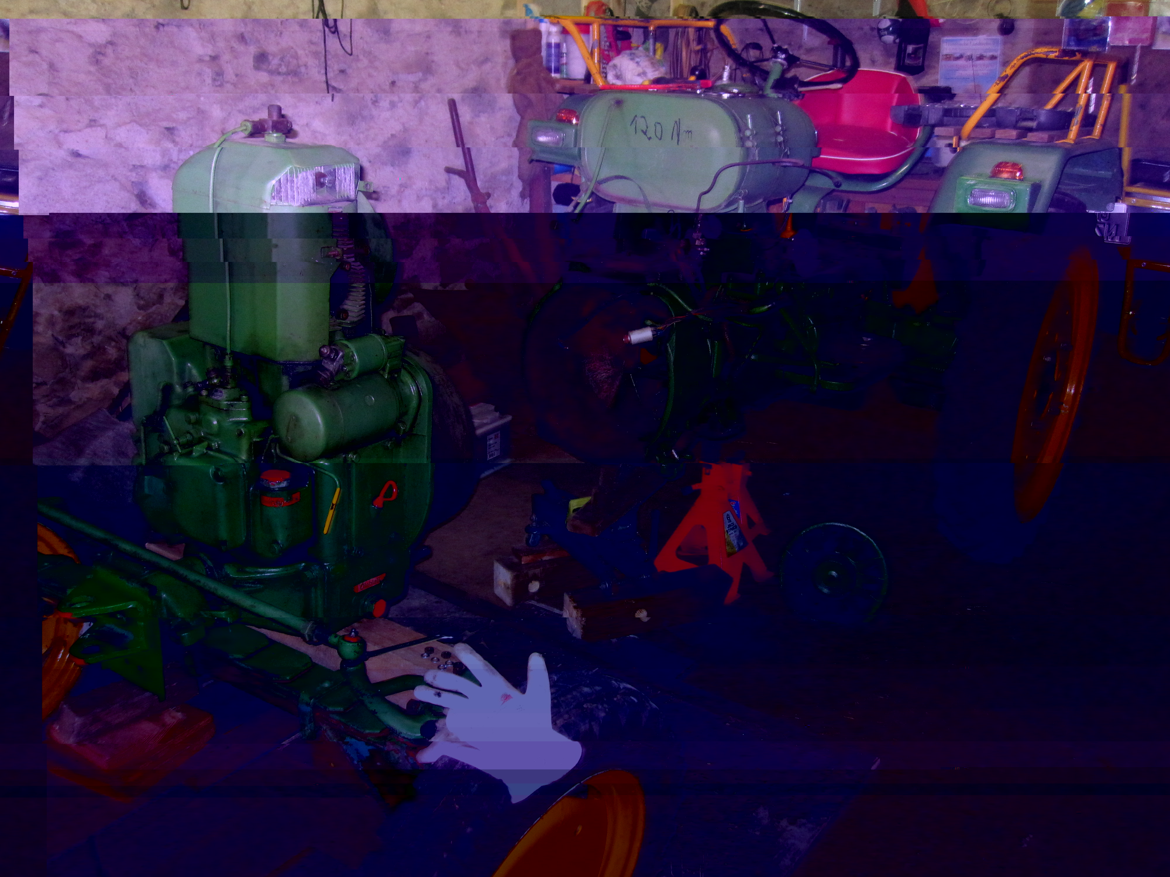

So .......... haben ihn erfolgreich getrennt und den Fehler gefunden !!!
Es ist nicht die Kupplung , die ist in einem super Zustand , es war die
Kupferhülse in der Glocke und die Antriebswelle !!!!
Die Kupferhülse die in der Glocke sitz , wo die Antriebswelle durchläuft , da hat es gefressen !!!!
Hülse wird fein abgedreht und Welle sauber geschliffen. Dann müßte es wieder funktionieren !!!
Morgen wird er wieder zusammengeschraubt !
Hier mal paar Bilder von der OP (Glocke und Hülse waren bei den Aufnahmen schon beim Fachmann) :
