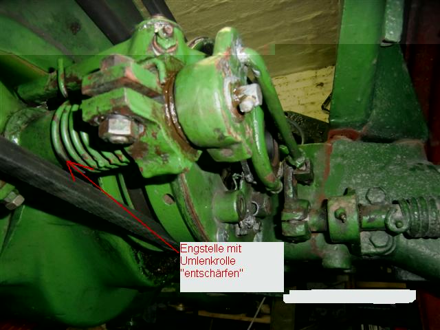

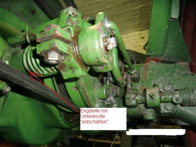

so einfach wird das mit der Riemenscheibe nicht werden. Es geht recht
eng unter der Riemen/Kupplungsverkleidung zu.
Wenn die Riemenscheibe kleiner wird, ist im Riemenlauf die Bremswelle
im Weg, die auch die Kupplungsbetätigungsmimik trägt.
Das Problem könnte man event. mit einer Umlenkrolle lösen.
Dateikommentar: Kupplung C10
Kupplung C10.JPG [ 57 KiB | 9948-mal betrachtet ]

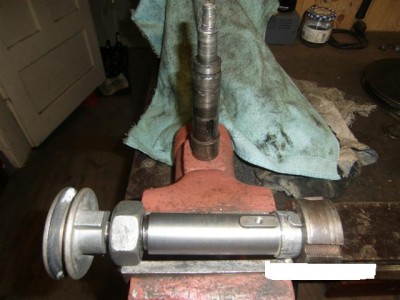

Bei meinem C10 hab ich eine Zwischenwelle eingebaut. Übersetzung ist
etwa 1:1,7. So kann man bei etwas mehr als Halbgas mit ca. 20 kmh unterwegs sein.
Dateikommentar: Vorgelegewelle
Vorgelegewelle.JPG [ 50.06 KiB | 9948-mal betrachtet ]
Gruß Lutz
