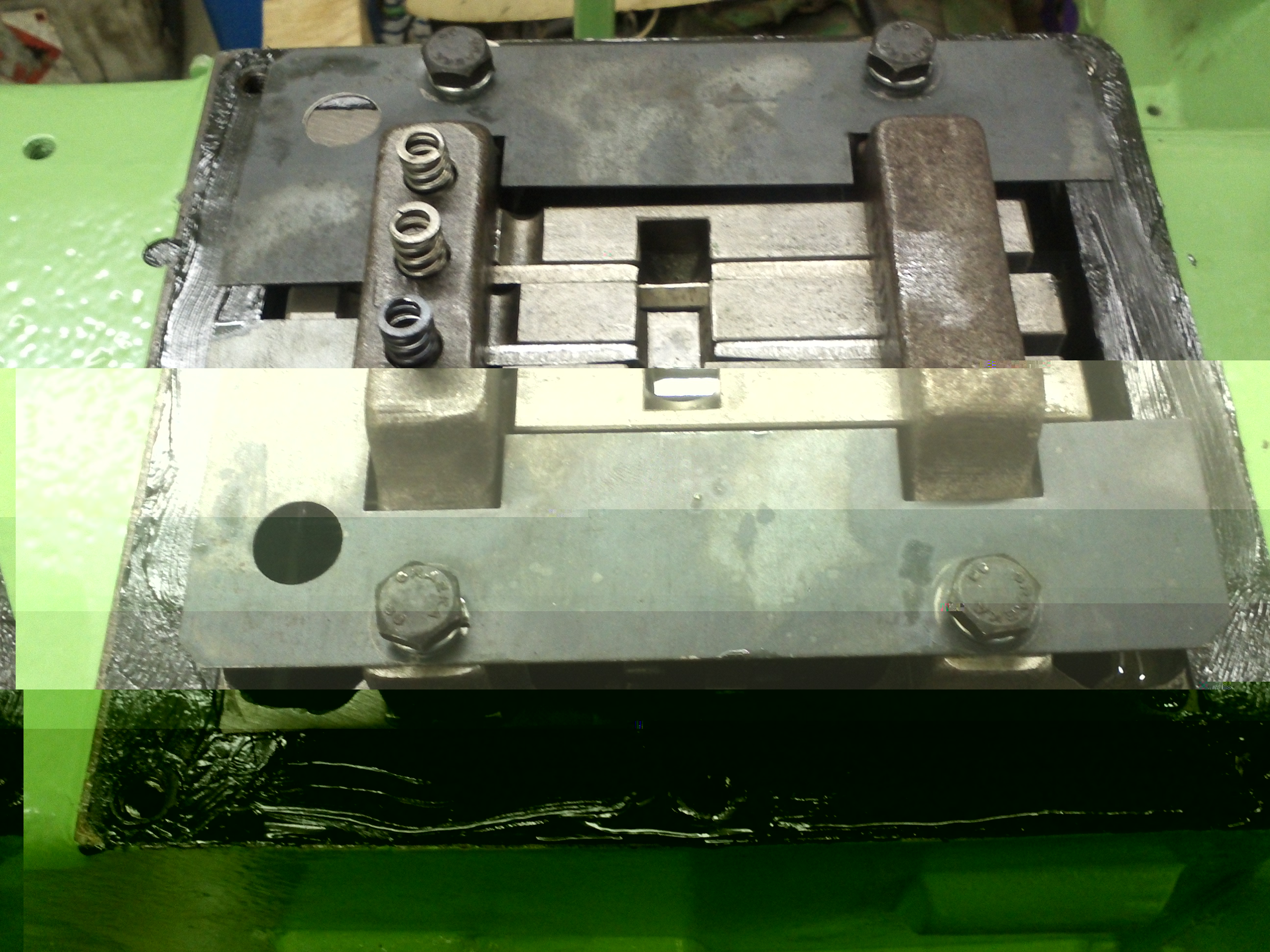

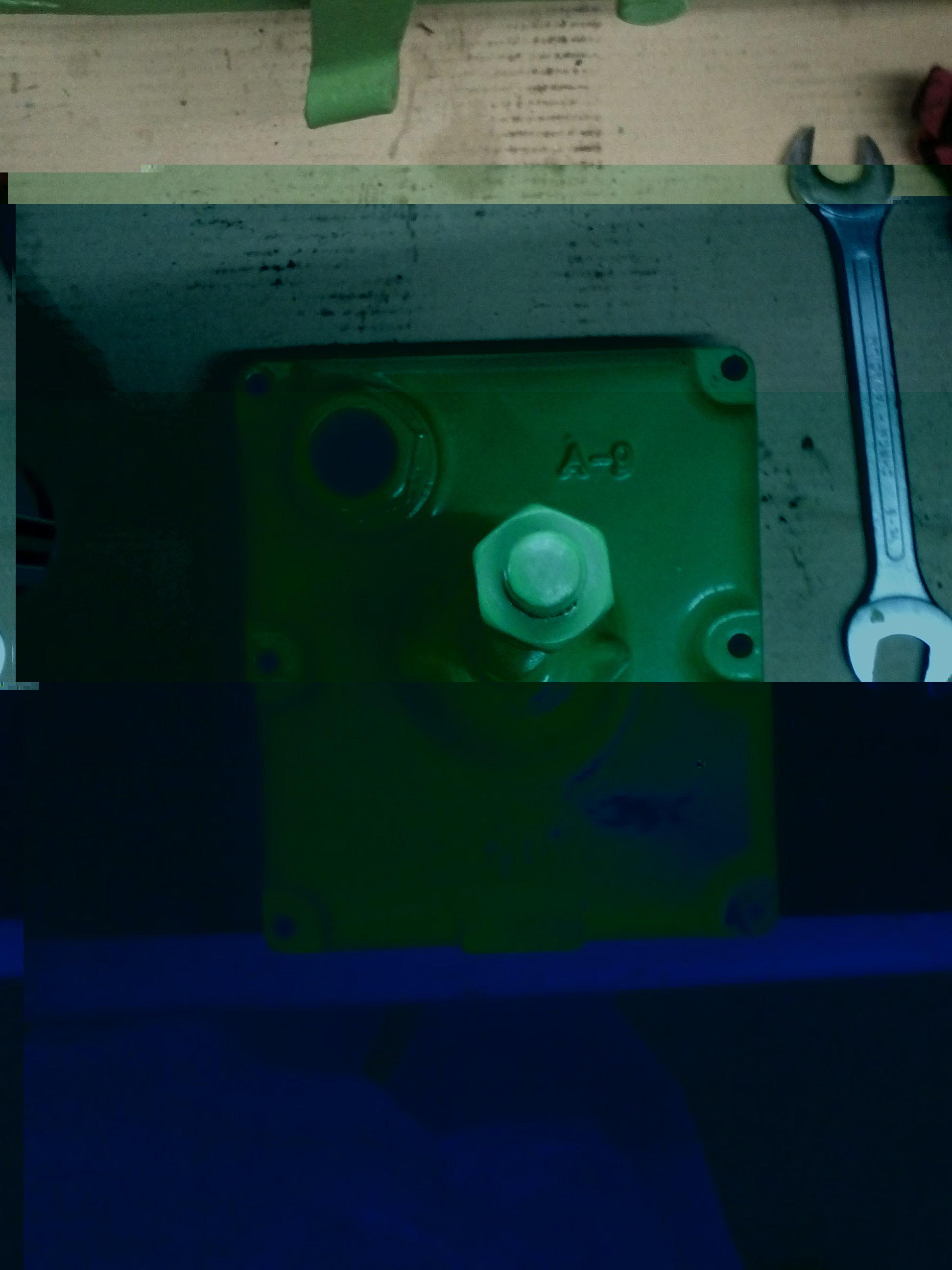

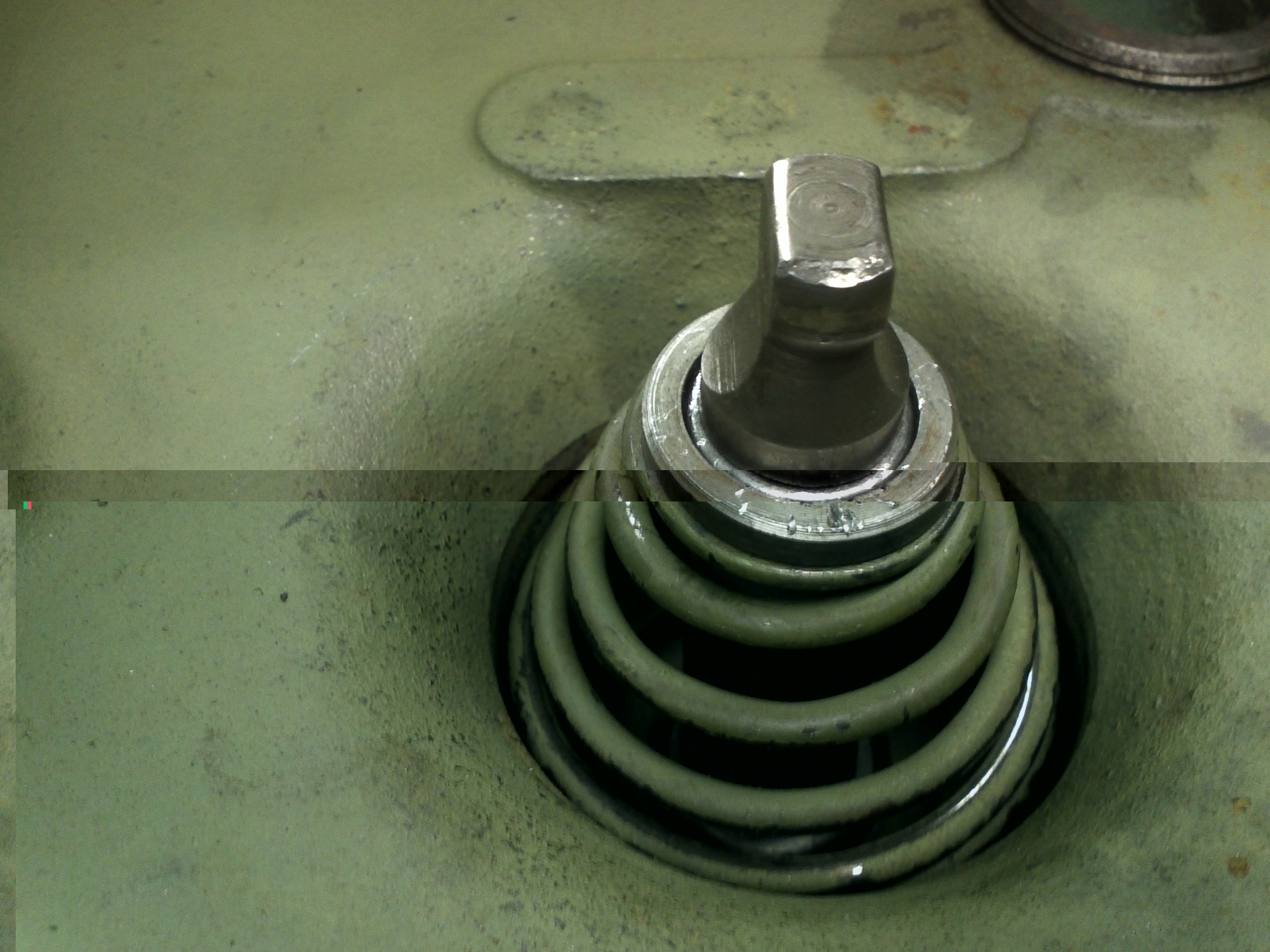

Beitrag Re: ZF A9
So sieht es bei unserem Getriebe aus ( Normag F16 ZF a9)
Thomas
