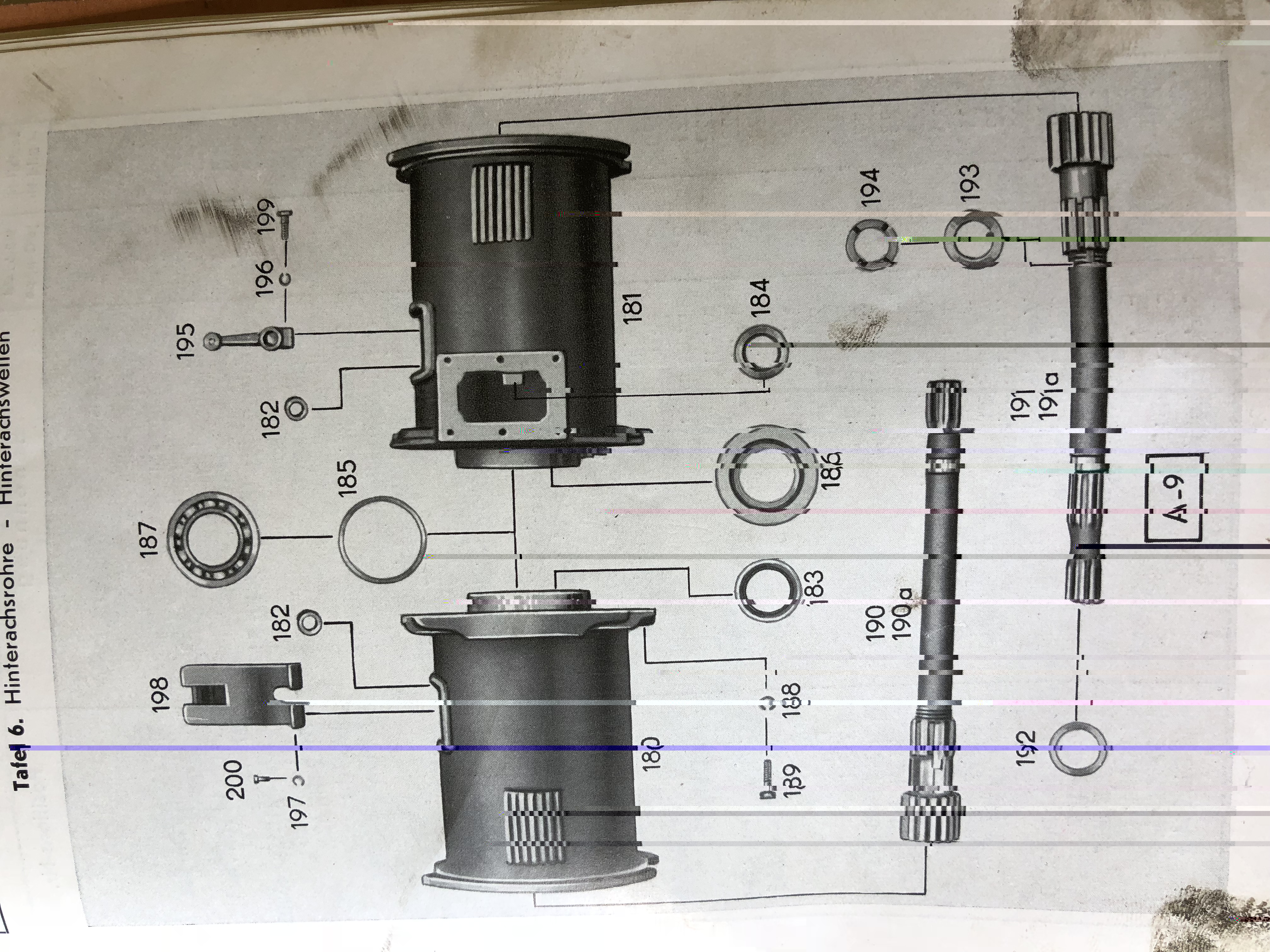

Hallo Zusammen, sorry das ich mich hier einfach so melde.
Leider komme ich bei Eicher nicht wirklich weiter. Mein EKL 15/1 wurde nur 300x gebaut, bevor man auf einen anderen Antrieb umgestiegen ist. Den nannte man dann EKL 15/2.
Es gibt bei Eicher keine Teile ect für das ZF A9. Kann man mir hier vielleicht ein wenig weiter helfen?
Anleitung mit Ersatzteilliste habe ich, nur wo bezieht man Teile?
Aktuell bin ich dabei die Dichtringe zu erneuern, die habe ich bei Agrolager.de geordert. Sorgen macht mir die Bremse, das Bremsgestänge vom Bremspedal und ist total hinüber, die Feder 360 im Achsrohr ist weggerostet und ich finde hier keinen Punkt wo diese befestigt war. Weiss jemand was die Nr. 350,349 ist? War bei meinem nicht vorhanden!
Welches Öl kommt in die Achsen/Vorgelege? Und welches Öl in das Verteilergetriebe/Zapfwelle?
oder vielleicht nur einen Tipp wo ich hilfe finde!!!
Danke, Gruß Alex

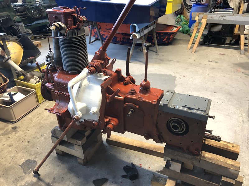

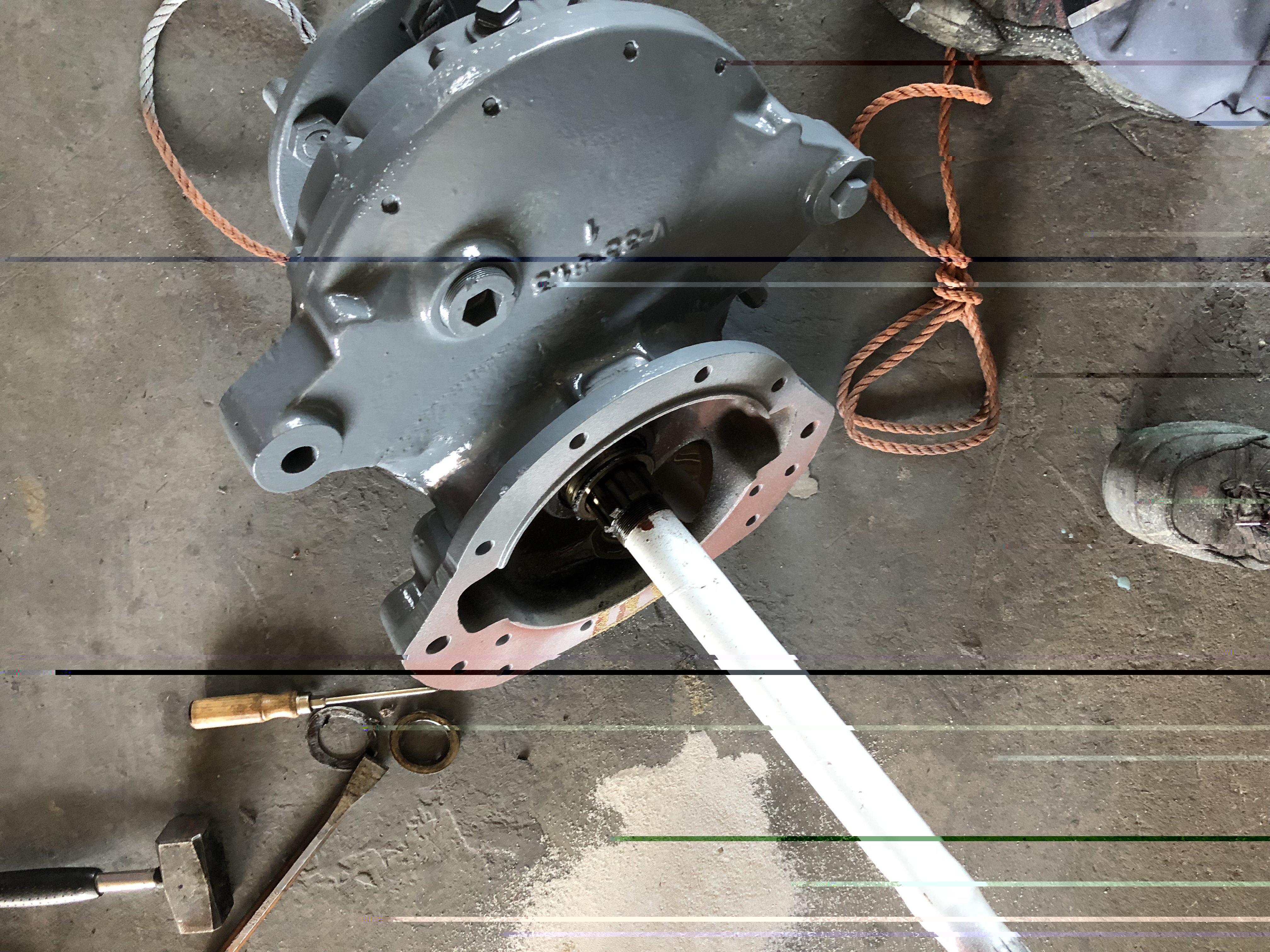

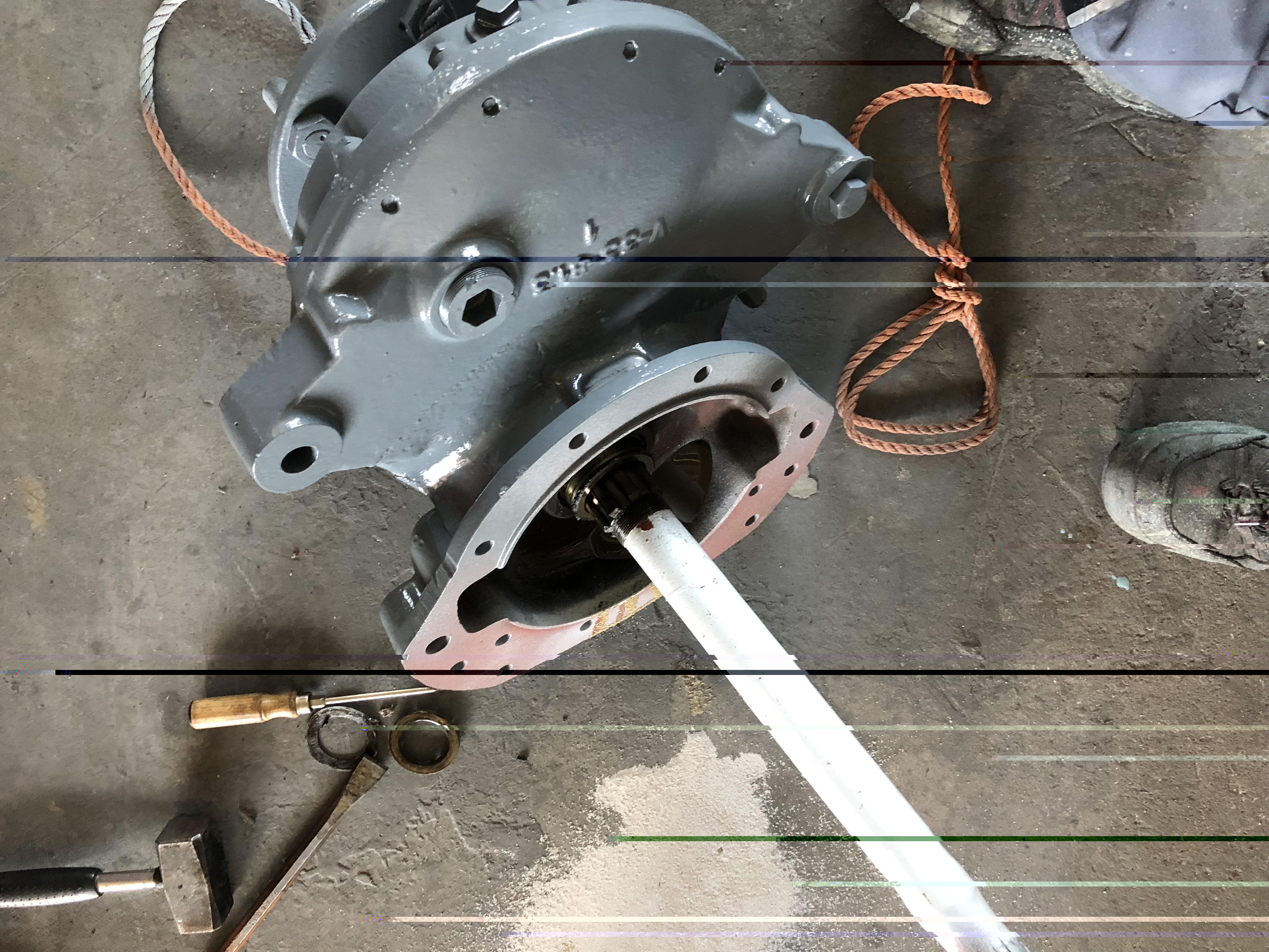

Beitrag Re: Bekommt auch ein Eicherfahrer hier Hilfe für ZF A9
Hy, na klar, hoffe das klappt mit den Bildern:
B4DD7749-427D-4695-9C2F-D46901028315.jpeg [ 3.4 MiB | 14294-mal betrachtet ]
B56150AC-AA1A-4175-BB46-541FAC5CAF74.jpeg [ 4.45 MiB | 14294-mal betrachtet ]
5BF691D4-06CE-4A35-B3E5-CA312C5C0B9A.jpeg [ 3.3 MiB | 14294-mal betrachtet ]

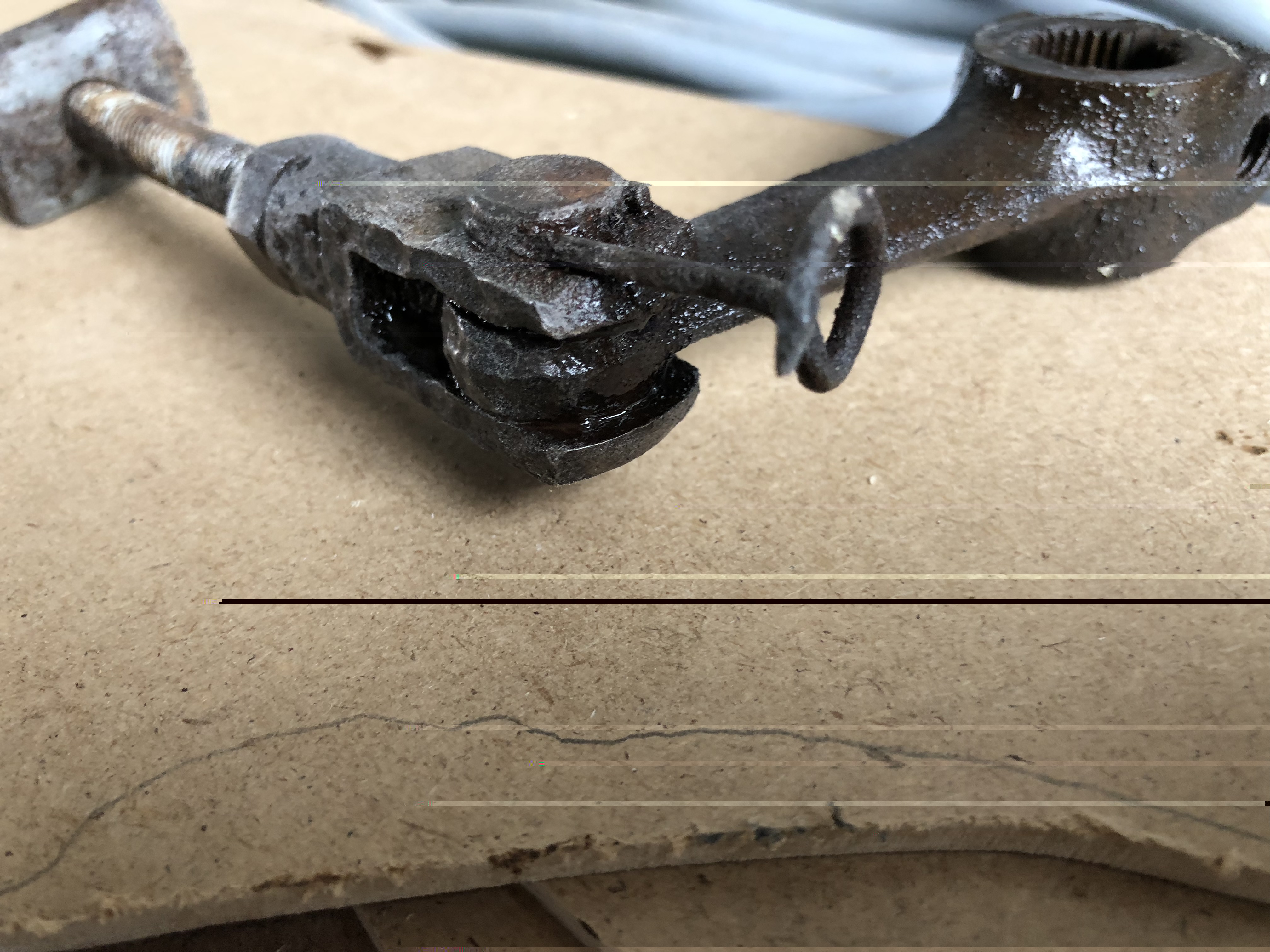

Hier mein grösster Kummer, das Bremsgestänge, ein Stück der Feder hängt noch dran. Aber wo die dann eingehängt war, ist mir ein Rätsel.
Hallo Alex,
grundsätzlich helfen wir hier jedem 8-)
SAE 90 ist, wie Josef schon geschrieben hat, genau das richtige.
Allerdings solltest du kein GL4 oder GL5 nehmen, sondern höchstens GL3, da in den moderneren Ölen Bestandteile enthalten sind, die unseren alten Getrieben schaden können!!
Das ZF A9 ist im wesentlichen baugleich mit dem A8, lediglich für mehr Leistung ausgelegt.
In den Normags wurden nur die Schaltwellen und Rädersätze von ZF verbaut - daher unterscheiden sich die von ZF gelieferten so genannten Triebwerke erheblich.
Das was ZF als "A8- bzw. A9-Triebwerk" bezeichnete, beinhaltet das eigentliche Getriebe, Differential, die Achshälften, die Achsportale, die Bremsen, Kupplungsglocke und Lenkgetriebe.
Ich muss mich bei Gelegenheit mal in die ETL der Triebwerke A8 und A9 im Detail einlesen und bitte um etwas Geduld ;) ;)
