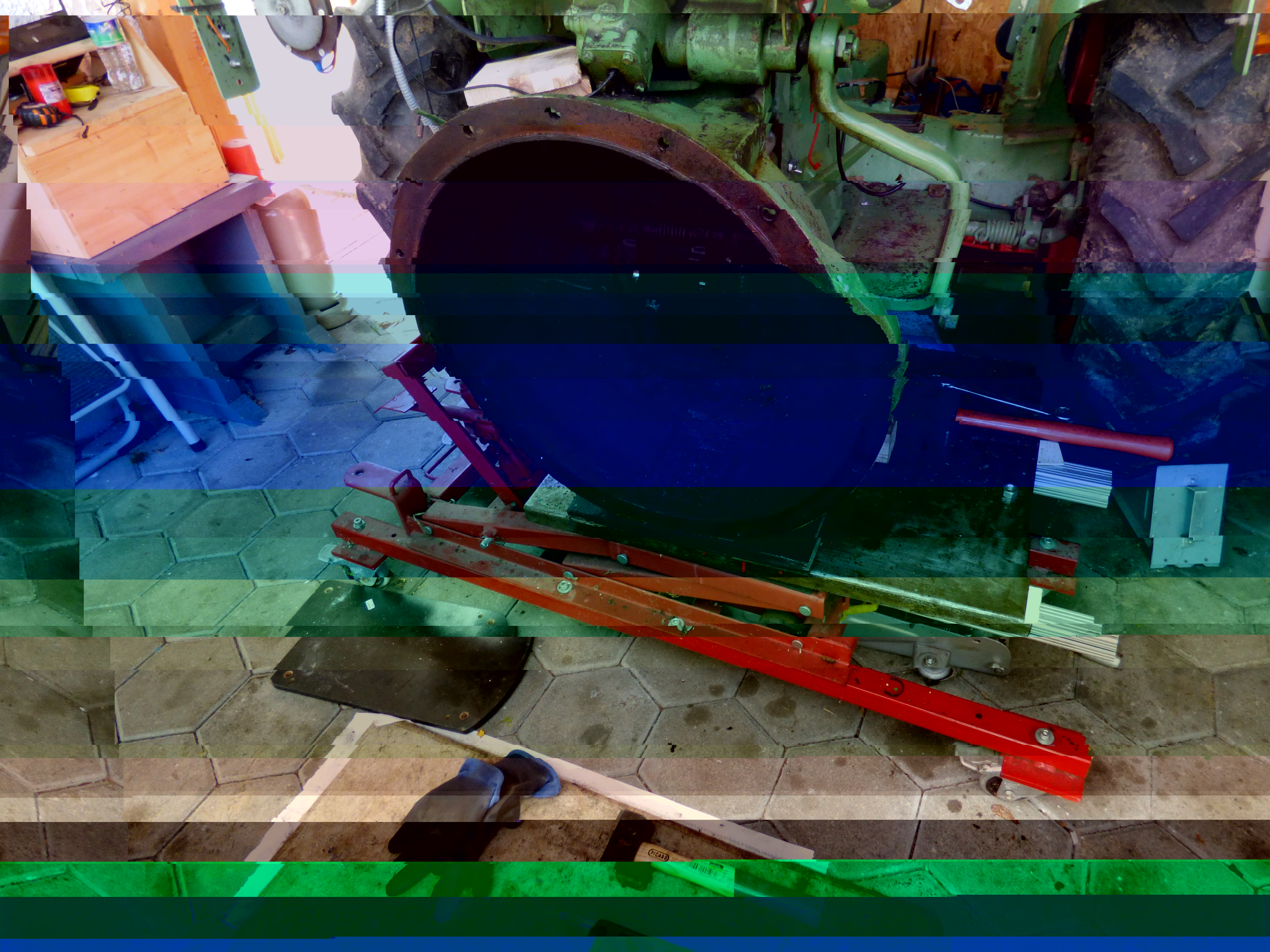

Nun habe ich mein Fahrzeug auseinandergerissen und die Kupplung ausgebaut.

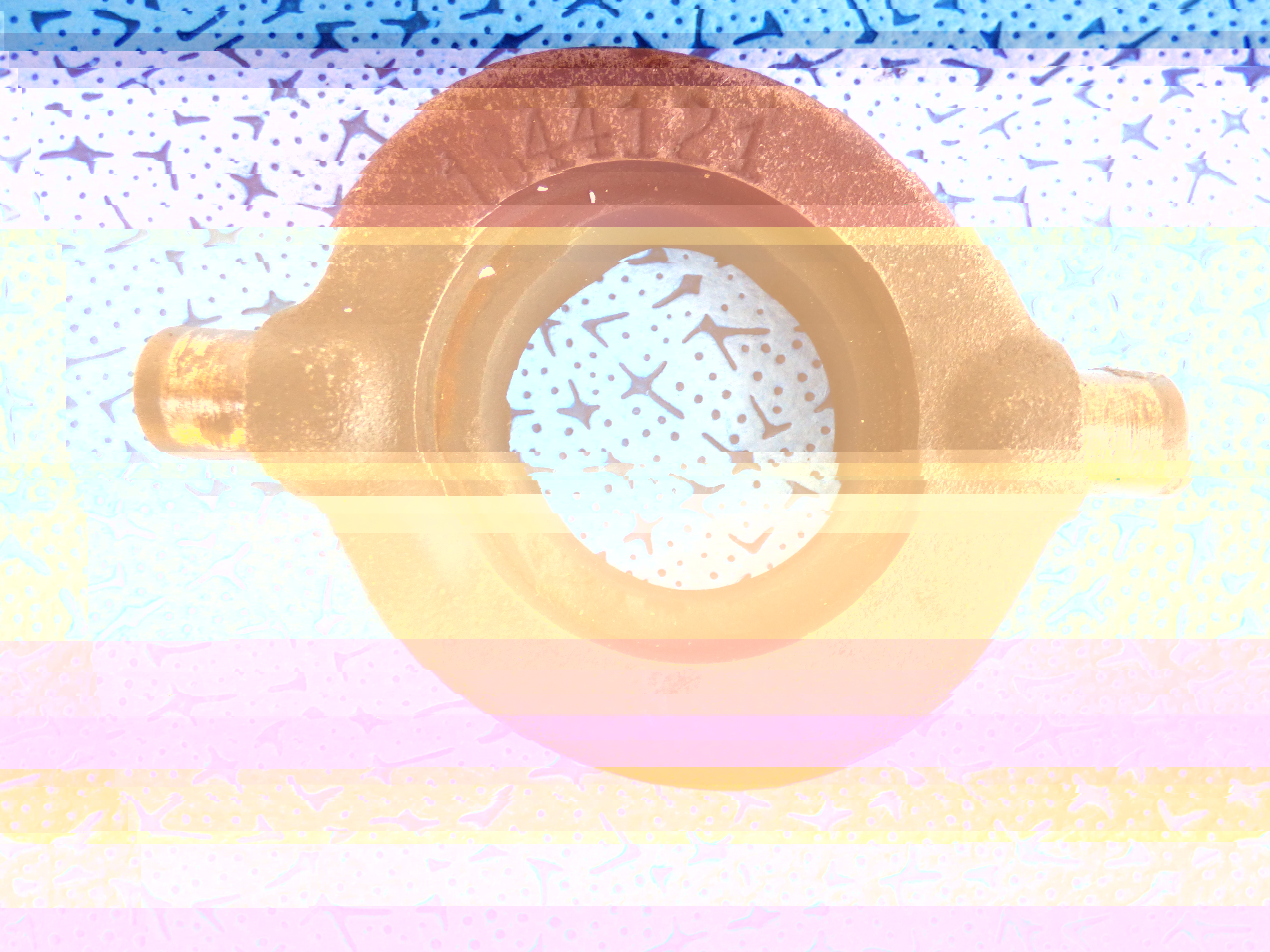

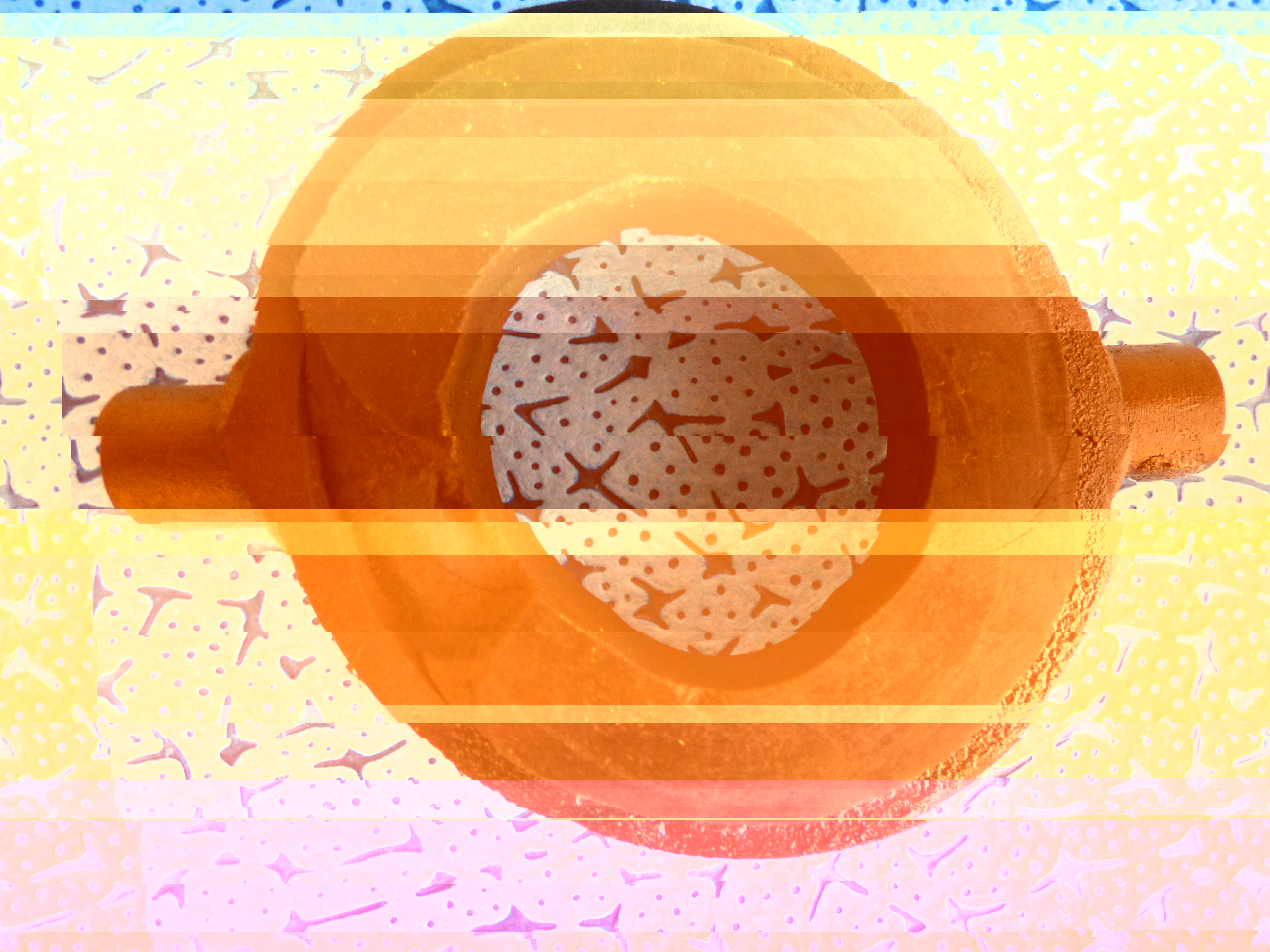

Im Ausrücklager ist ein Stück ausgebrochen und die Scheibe total abgeschliffen.
Jetzt suche ich einen kompletten Kupplungssatz (Druckplatte, Ausrücklager, Scheibe)!

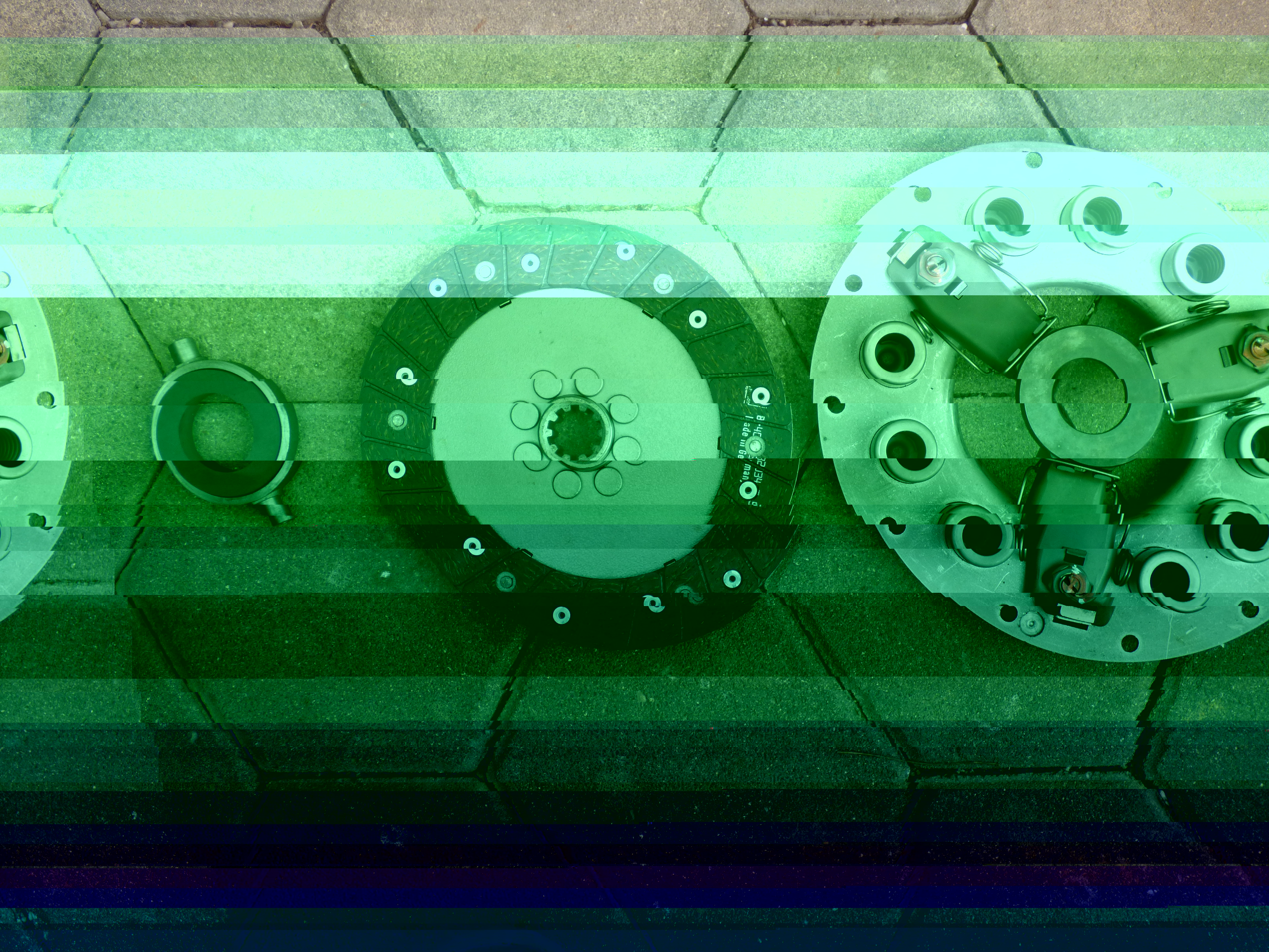

Folgende Info habe ich von den ausgebauten Teilen.
Druckplatte: F&S Schweinfurt; Type: K16; 11!51; Nr.: 1803270 9; d=230mm
Scheibe: 10 Zähne; DN; 11!51; d=230mm
Ausrücklager: Teilenummer 1844121

Bilder von den Kupplungsteilen und "Glocke"

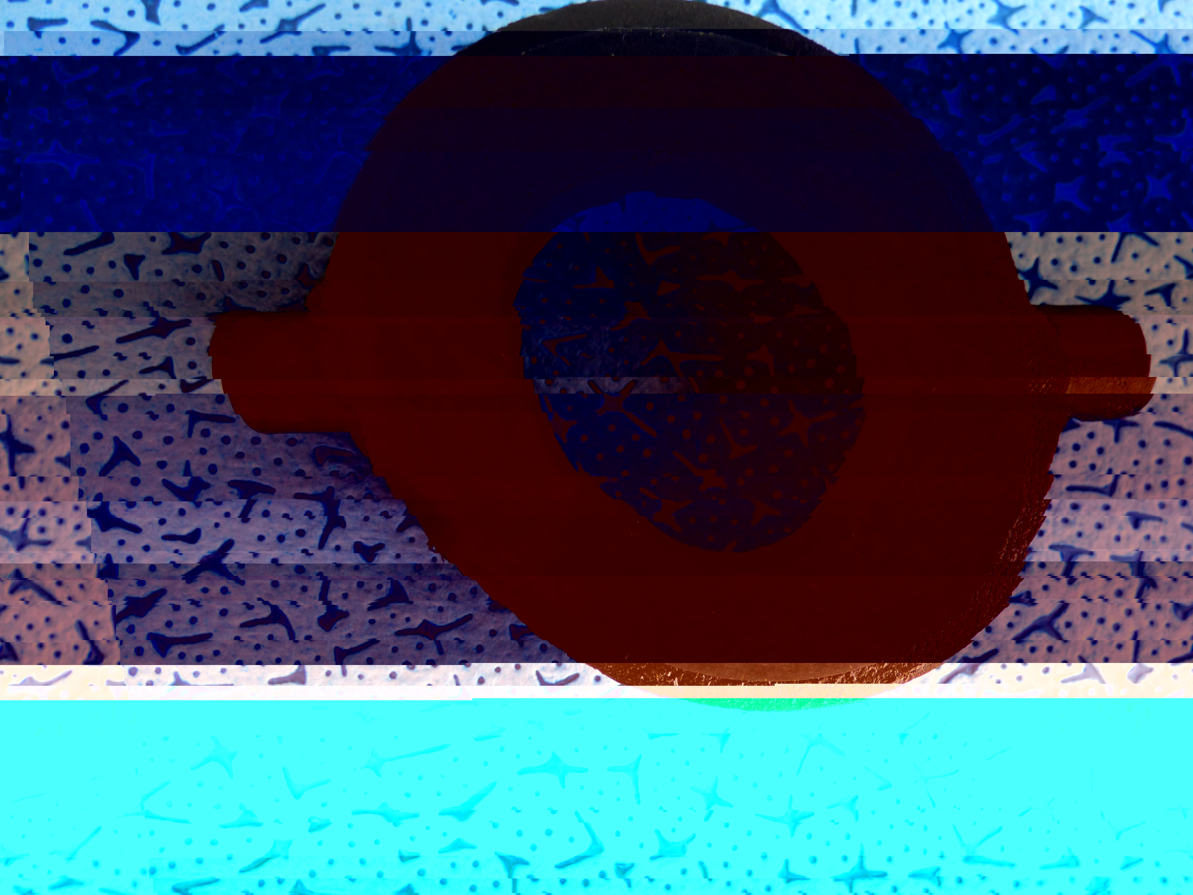

Nachtrag - defektes Ausrücklager
