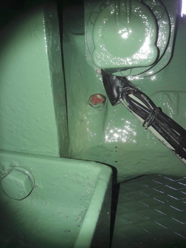

Hallo, bin seit gut ner Woche in Besitz eins Ng16 BJ53 und neu in dem Forum. In meiner Orginalbetriebsanleitung steht, das Getriebeöl bis zur Anzeige auf dem Peilstab einfüllen. Habe jetzt mal die Muffe mit dem 4kant geöffnet um den Ölstand zu kontrollieren. Keiner dran. Gibts irgendeine Möglichkeit bzw. ein Maß bis zur Einfüllöffnung.

Die dicke Schraube mit Vierkant ist richtig zum einfüllen. Der Peilstab zum kontrollieren sitzt wo anders. In der alten Achse ist er in den Blechdeckel oberhalb der Differentialsperre eingeschraubt. Bei der neuen Achse ist er an der Hinterseite in den Gusskörper eingeschraubt.

Hallo Wolfgang
Hier mal ein Foto von dem im Achsgehäuse eingeschraubten Ölpeilstab. Die Schraube hat Schlüsselweite 17.
Bei meinem NG 16 hängt die Anhängersteckdose genau darüber.
