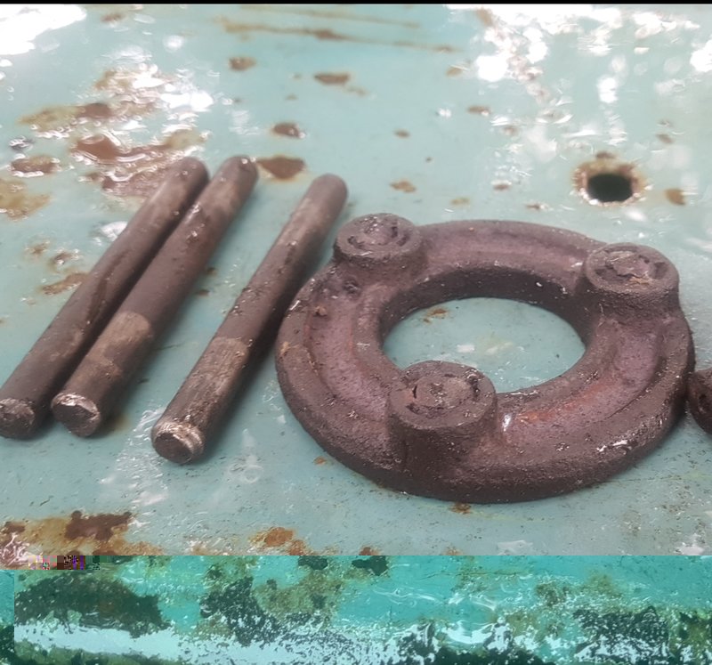

Hallo.
An meinem K12 waren am Ausückring die 3 Bolzen abgebrochen. Ich fragte einen Bekannten was zu tun sei. Er sagte, er würde die verbliebenen Bolzenstücke im Ausrückring vorsichtig ausbohren und seine 3 alten, auf Länge gebrachten Einlassventile (vom Schrottplatz) in die Bohrung einbringen. Er hat es gemacht und die Kupplung funktioniert wieder einwandfrei.
Er riet mir dringend von anschweißen ab!
