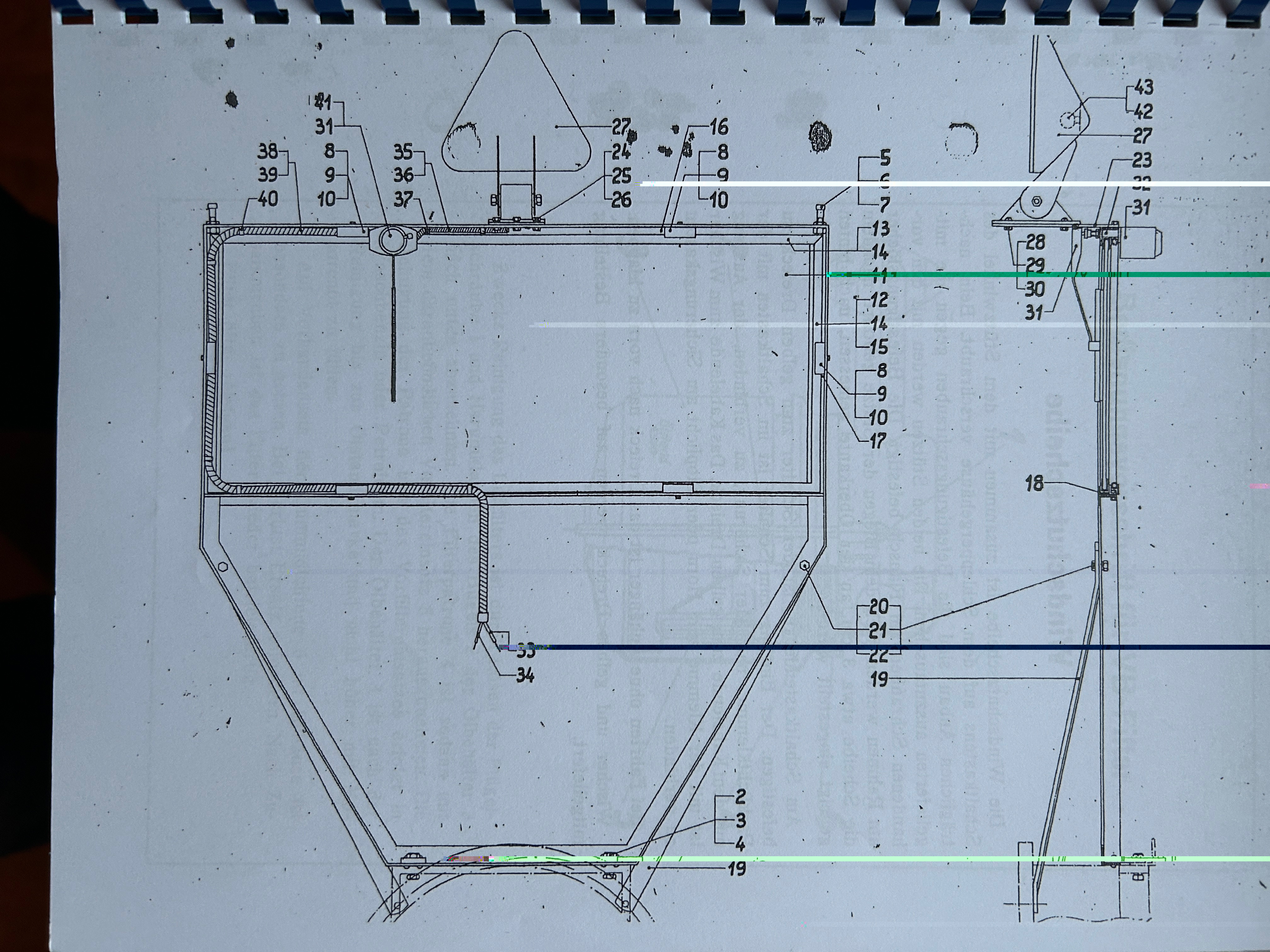

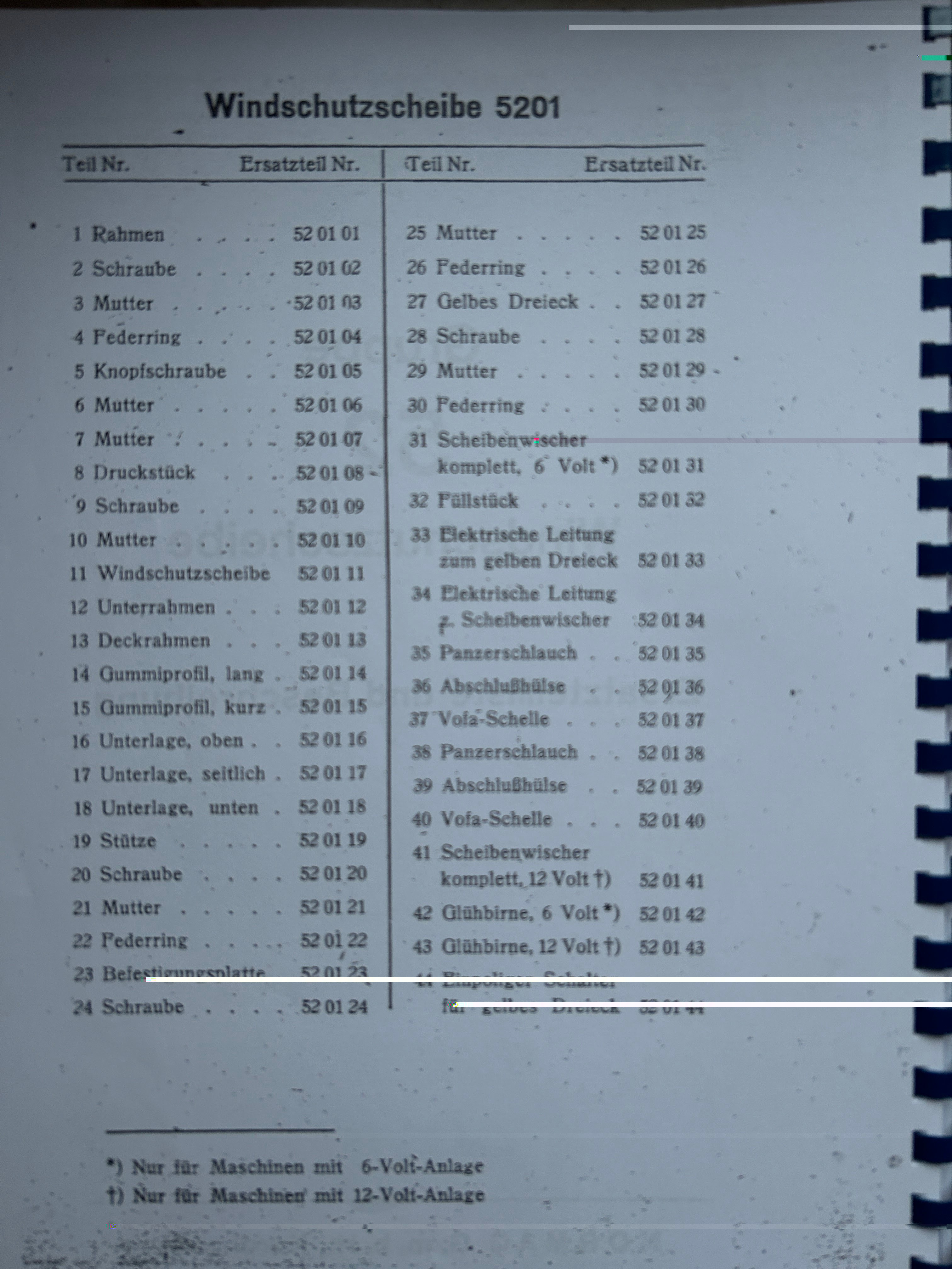

Es gab ja fürn Normag NG22 auch eine Windschutzscheibe. Gibt des davon irgendwelche Maße oder Skizzen um sich sowas nachzubauen?
Mfg Marcel
Dienstag 27. Februar 2024, 13:33
Beitrag Re: Normag NG22 Ersatzteile
So habe ich das jetzt noch von keinem gehört dass sich die jemand nachgebaut hat (jedenfalls nicht originalgetreu, "irgendwie" habe die sich ja schon viele nachgebaut). Aber andererseits sollte das keine große Kunst sein, da die ja noch schön eckig mit einfachen Profilen konstruiert ist ohne Rundungen und so weiter.Beim NG22 Treffen in Kelbra stehen ja immer ein paare mit Originalscheibenrahmen, da kann man sicher Kontakte knüpfen zum Maße abnehmen. Da ist das Nachbauen sicher keine große Sache mehr. Das plane ich auch so mit meinen Vorderradkotflügelhaltern ;)

hier auf die Schnelle 2 Fotos aus der Ersatzteilliste.
IMG_1982_Original.jpeg [ 1.77 MiB | 15058-mal betrachtet ]
IMG_1983.jpeg [ 2.96 MiB | 15058-mal betrachtet ]
Die Maße kannst du dir wahrscheinlich nur mal an einem Original abnehmen. Kelbra am 20. April wäre, wie Marvin schon gesagt hat eine gute Möglichkeit. Vielleicht hat ja auch Lutz (der Chef von der IG NG 22) noch was in der Schublade.
