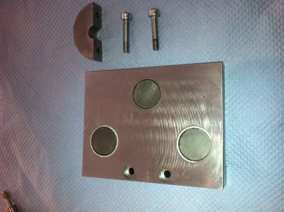

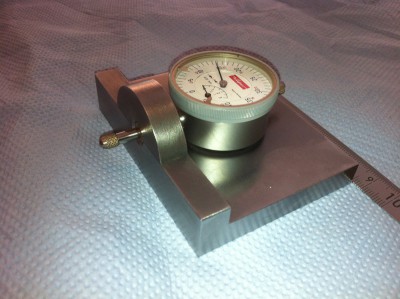

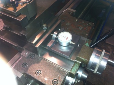

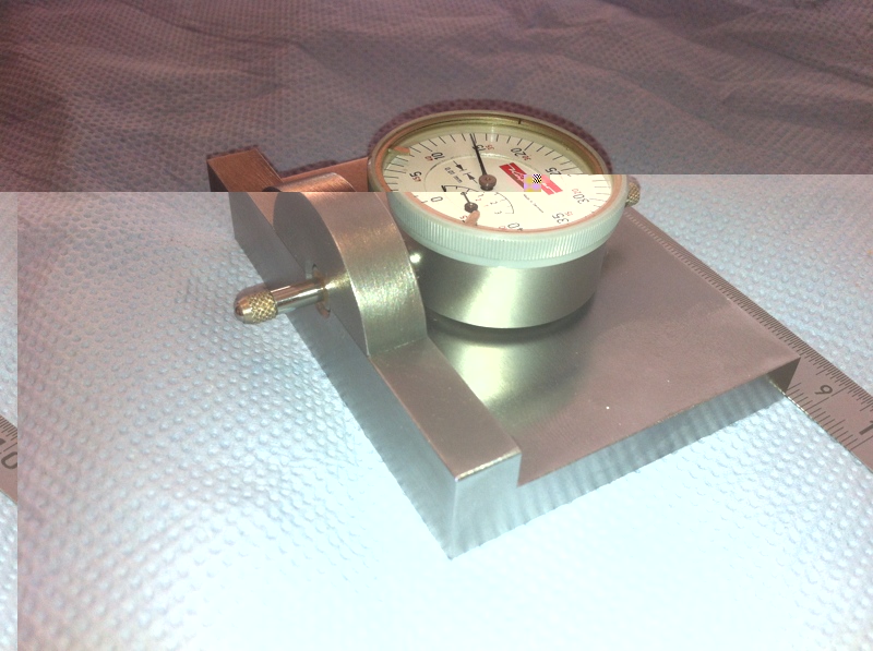

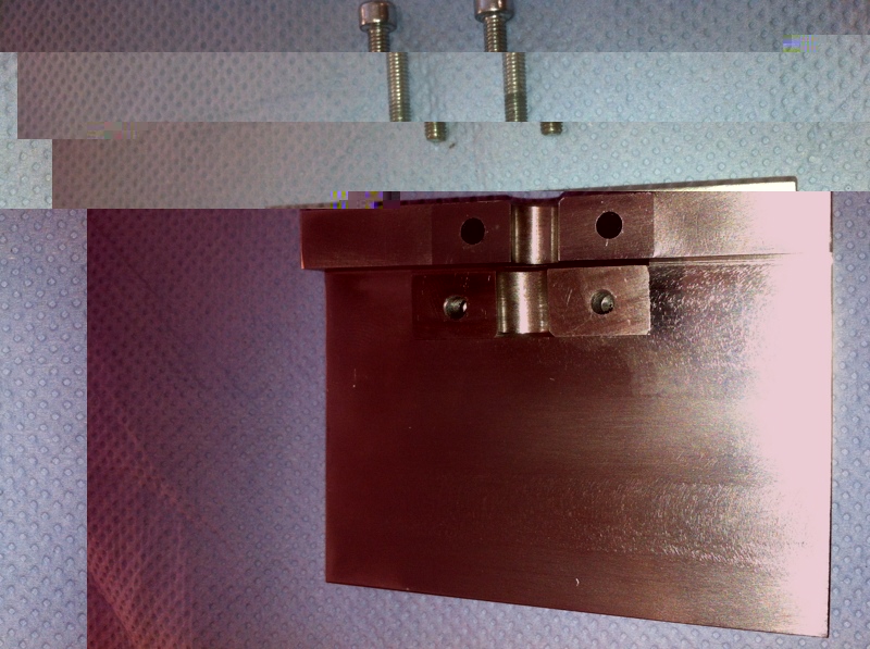

Ich habe mir die Tage einen Messuhrhalter gebaut um beim zustellen des Drehmeißels den tatsächlichen Wert ablesen zu können.
mp4.jpg [ 185.67 KiB | 9438-mal betrachtet ]
Normal stellt man ja am Skalenrad des Supports zu aber das heißt nicht das die 4/100mm auch tatsächlich vom Support zurück gelegt werden.
Da gibt es Faktoren wie Steigungsfehler der Trapezspindel oder einfach Verschleiß an der Spindel.
Bisher hatte ich eine Messuhr hinten per Stativ am Support aber das war nicht zugänglich genug und nicht sehr steif.
mp3.jpg [ 195.5 KiB | 9438-mal betrachtet ]
Daher nun dieses Tool.
Aber was hat das nun mit Normag zu tun??

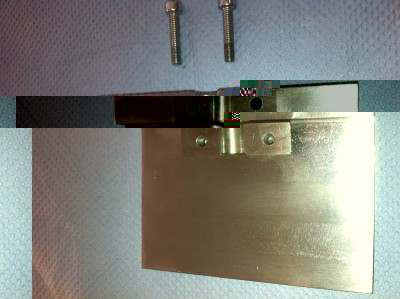

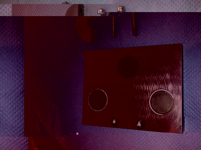

Ich habe den Halter aus Grauguß eines 1939 gebauten Ng22 hergestellt :)
Wirklich gutes Zeug, läßt sich super zerspanen und nicht mit heutigem Guß zu vergleichen!
mp2.jpg [ 203.26 KiB | 9438-mal betrachtet ]
mp1.jpg [ 230.43 KiB | 9438-mal betrachtet ]
