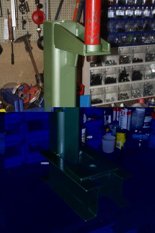

ich hatte im Winter in meinem Aufräumwahn aus Platzgründen meine große Werkstattpresse in Rahmenbauweise (auch Eigenbau) entsorgt und mich die ganzen Monate ohne Presse gequält.
Vorgestern mußte ich einen Brennstoffnocken eines Kunden von der Reglerhülse bringen und bin mit Behelfsmitteln kläglich gescheitert.
Den Morgen drauf gleich beim Metallbauer die Ecken aufgeräumt und gestern Abend durfte sie gleich mal den Brennstoffnocken abdrücken.
Die Pumpe mit 10 Tonnen hatte ihre Mühe aber die Presse stand wie eine "1" :)
So einen unwilligen Nocken habe ich noch nicht gehabt ;)
Mein jüngster Bruder durfte heute morgen mit der Flex schönschleifen und grundieren, eben habe ich ihr Hammerschlag grün angezogen und bin über diese platzsparende Werkbank Lösung echt erfreut.
    Den Stempel kann ich rausschrauben und anderweitig verwenden, habe dazu eine Mutter angefertigt (Stempel hatte schon Gewinde) mit ca.55,70mm und 14 Gänge pro inch.
    Teile mit max. 36cm Durchmesser lassen sich bearbeiten
    Arbeitshöhe max. 45cm
    Bohrung in der Arbeitsplatte auf 44mm ausgespindelt, extra um Brennstoffnocken von der Hülse zu pressen
Material:
Hauptsäule 120x120x10mm 740mm lang
UNP Träger 140mm 400mm lang
Flachmaterial 120x10mm für Aufnahme und Knoten
