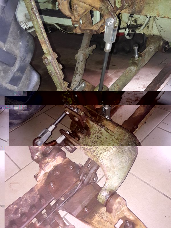

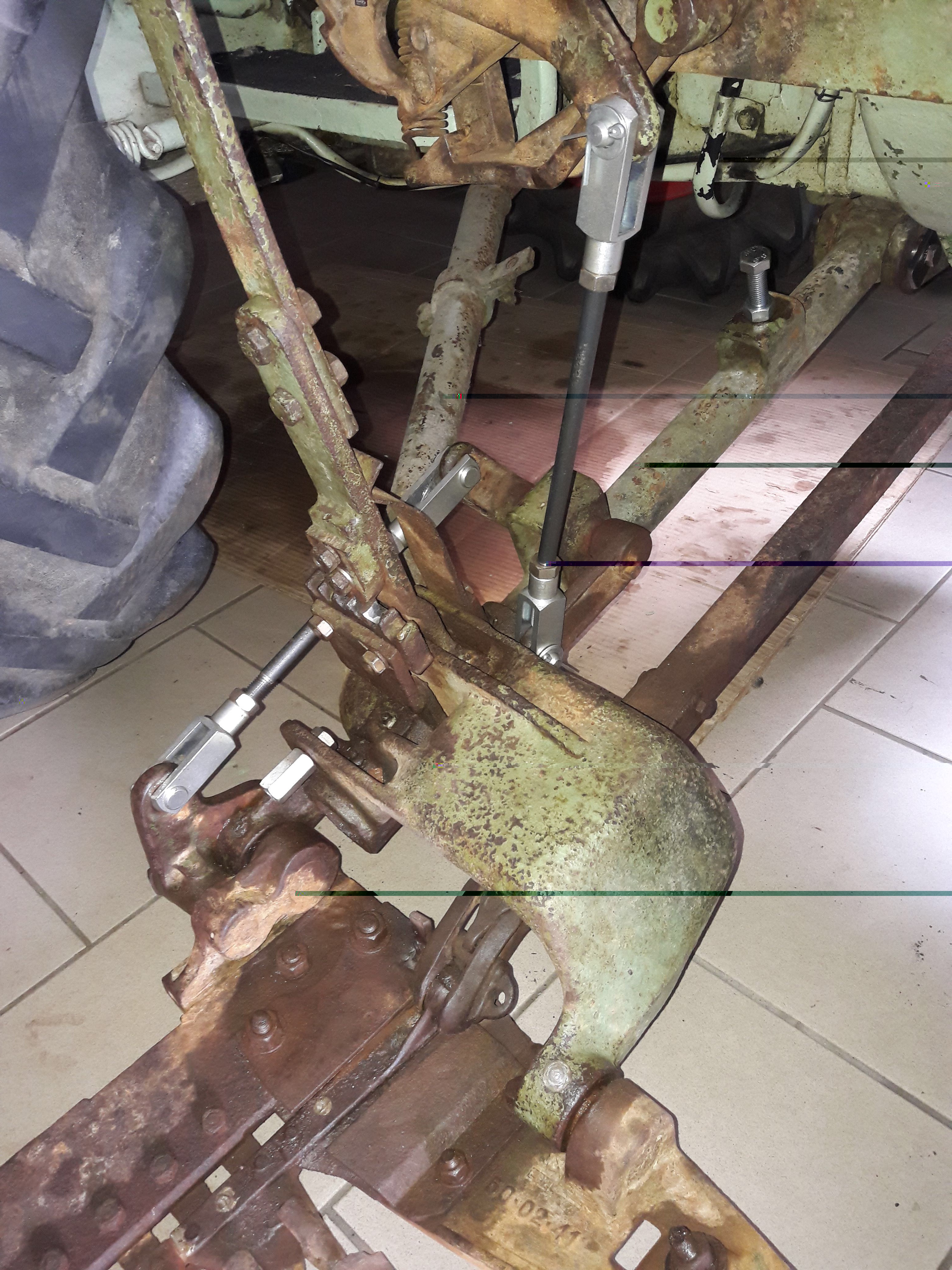

Ich habe hier mal zwei Bilder eingefügt. Das obere zeigt mein Busatis Mähwerk bei abgeklapptem Mähbalken.
Das zweite das Rasspe Mähwerk, ebenfalls im abgeklappten Zustand. Wenn du dir die beiden Bilder genau anschaust wirst du selbst feststellen, dass die beiden Mähbalken an den Aufnahmen definitiv nicht untereinander getauscht werden können.
Busatis hat feststehende Bolzen, der linke wird mit dem umgeklappten Aufzugshaken (linker Gabelkopf) gesichert, bei Rasspe sind sie lose (Nr. 4) und müssen eingeschoben und dann versplintet werden. Außerdem sitzt der Aufzugshaken am Mähbalkenschuh bei Busatis in der Fotoaufsicht links, bei Rasspe (5/11)rechts.
Also kurzum der Mähbalken des Herstellers X passt definitiv nicht an die Mähwerkaufnahme des Herstellers Y.

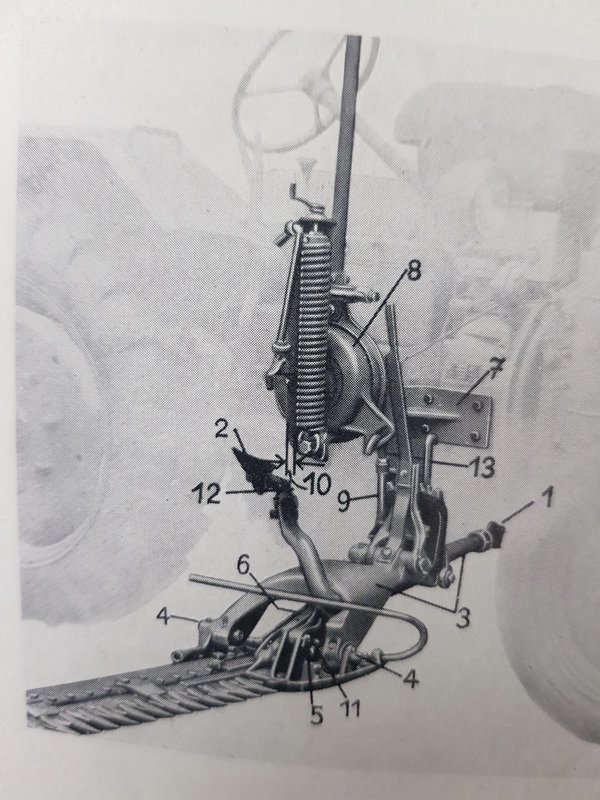

Das ist möglich Uli
Ich habe nochmal in meinen Unterlagen gekramt und dort eine Normag Preisliste von 1955 gefunden, in der neben dem serienmäßigen Lieferumfang auch das gesamte, lieferbare Zubehör aufgeführt ist. Und da steht ganz oben ein Normag Mähwerk. Und das ist wahrscheinlich das von dir als AG 16 bezeichnete Mähwerk mit dem sogenannten Zorger Mähantrieb. Und das ist wahrscheinlich auch das, was ich funktionsfähig bei meinem NG 16 angebaut hatte. (Momentan ist’s abgebaut und verstaut). Es war auch das billigste. Das Busatis (auch noch falsch Busais geschrieben) und das Rasspe sind gleich teuer. Der außen links am Getriebe angeschraubte Mähantrieb gehörte wahrscheinlich zum Mähwerkspreis. Was in der Preisliste als Mähantrieb für 145 DM ausgezeichnet ist, ist wohl für alle drei Möglichkeiten gleich. Es handelt sich wahrscheinlich um den Ein- und Ausschalter des Antriebs rechts und im Getriebegehäuse sowie der Keilriemenscheibe und den beiden Antriebskeilriemen im Inneren des Getriebegehäuses. Das ist auch in der An- und Einbauanleitung dieses Mähwerks von F.O. W. so beschrieben.
Also hat’s tatsächlich drei lieferbare Möglichkeiten gegeben und wenn man sich mit der Sache befasst wird man immer schlauer.
