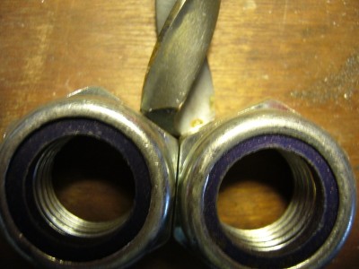

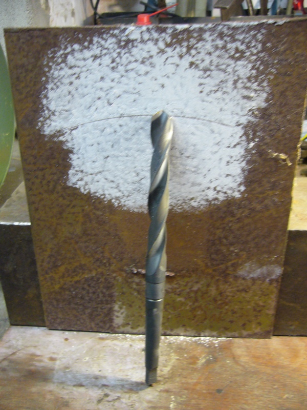

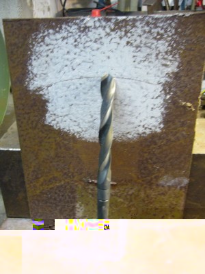

Durch das Brett habe ich von unten einen Nagel geschlagen. Die
Spitze dient zur Aufnahme der Zentrierbohrung. An dem mit Kreide
beschichteten Brett können die Schnittkanten angerissen werden.
Besteht eine Differenz muß der Schliff korrigiert werden.

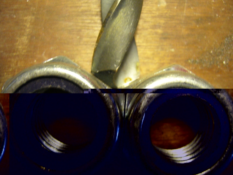

Legt man zwei Muttern mit ihren Schlüsselflächen zusammen,
erhält man einen Winkel von 120°.
Somit besteht die Möglichkeit den Winkel für Stahl etwa zu
prüfen.
Wünsche viel Spaß beim Ausprobieren
Gruß Passer Montanus
