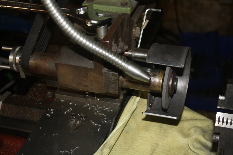

eigentlich ist keine Zeit für solche Sachen aber da ich noch ein paar Zwischenstößel rundschleifen muß und mein Supportschleifer für die große Drehbank bisher keinen Schleifscheibenschutz hatte, ist ab jetzt Schluß mit Angst vor Kühlschmiermittel (KSM) und brechende Schleifscheiben.
Hauptgrund war natürlich das nasse KSM von dem ich im Gesicht rote Flecken bekomme und die Suppe spritzt natürlich ohne Schutz überall herum.
Da wenig Zeit ist nur eine quick&dirty Aktion:
Flacheisen kalt rundgebogen, Seitenwand auf Bandsäge rund ausgeschnitten und mit Walzenstirnfräser die Aussparung für die Schleifspindel gefräßt.
Aufnahme axial verstellbar.
Hauptaugenmerk lag darauf möglichst stabil zu bauen da beim Rundschleifen auftretende Schwingungen durch z.b. solche Abdeckungen tötlich sind.
Schwingungen verursacht durch Motor, Riementrieb bringen alles "labberige" in Vibration und das erzeugt unerwünschte Rattermarken auf der zu schleifenden Oberfläche.
ss_r.JPG [ 186.2 KiB | 10352-mal betrachtet ]
ss_front.JPG [ 191.95 KiB | 10352-mal betrachtet ]
