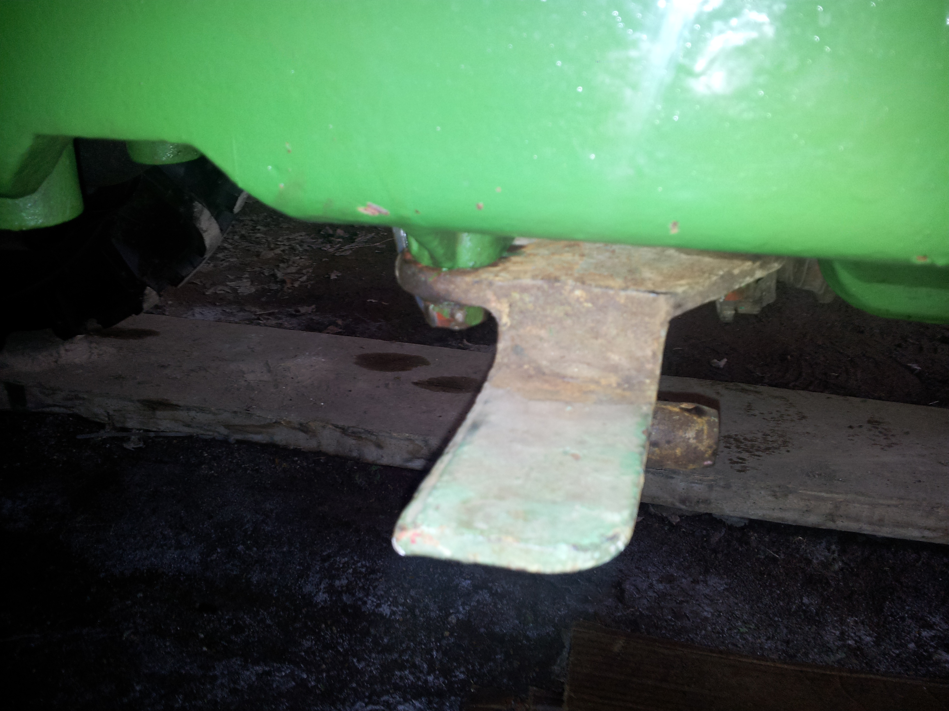

Guten Tag zusammen und jetzt ist echt Hilfe angesagt ! Wollte gestern mein Mähwerk anbauen aber :
- entweder habe ich das komplett falsche Mähwerk und den falschen Antrieb oder keine Ahnung ?
Wer kann mir Bilder von einen Mähwerk von Rasspe an einem K12 schicken ? Brauchte echt Bilder von allen Seiten und oben und unten . Wichtig ist wie es unter dem Schlepper anmontiert ist und auch an der Seite Ich hoffe es kann mir jemand helfen!

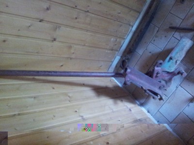

Beitrag Re: Mähwerk Rasspe
So dann stelle ich hier mal Bilder weiß echt nicht wie es weiter geht !
1.jpg [ 2.54 MiB | 26141-mal betrachtet ]

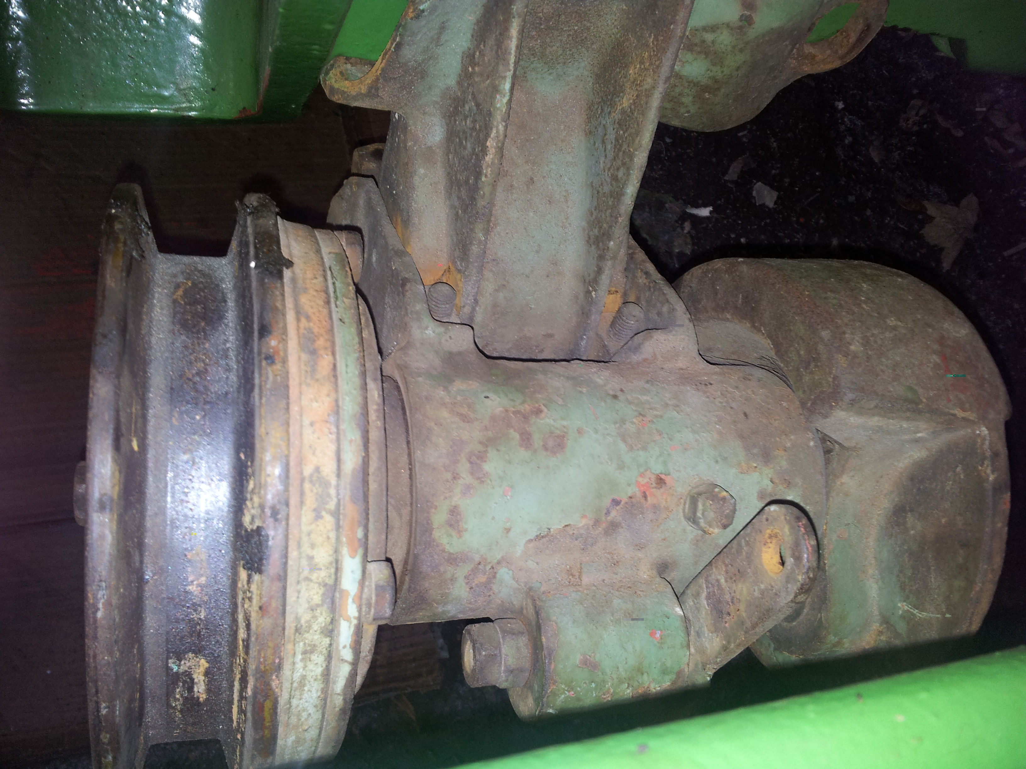

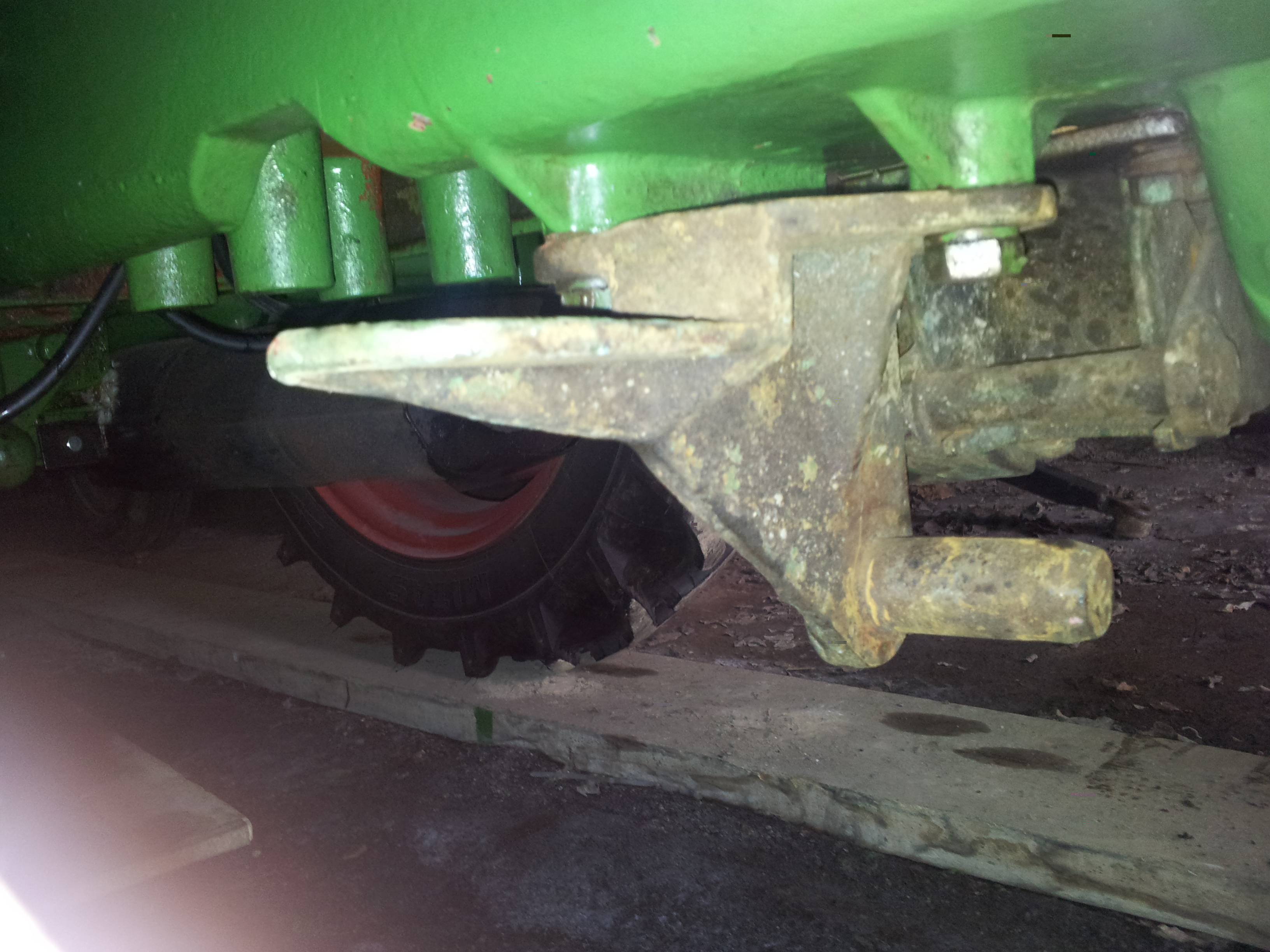

und noch eins
2.jpg [ 2.58 MiB | 26141-mal betrachtet ]

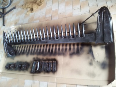

Ohweia kann immer nur ein Bild laden !
3.jpg [ 3.26 MiB | 26141-mal betrachtet ]

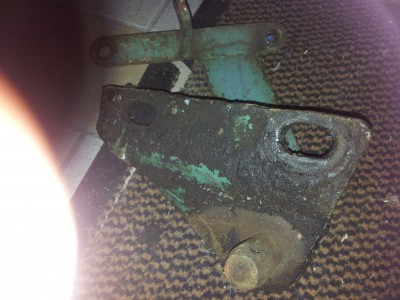

Weiter geht es
5.jpg [ 2.28 MiB | 26141-mal betrachtet ]

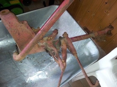

Was mache ich damit ?
6.jpg [ 2.64 MiB | 26141-mal betrachtet ]

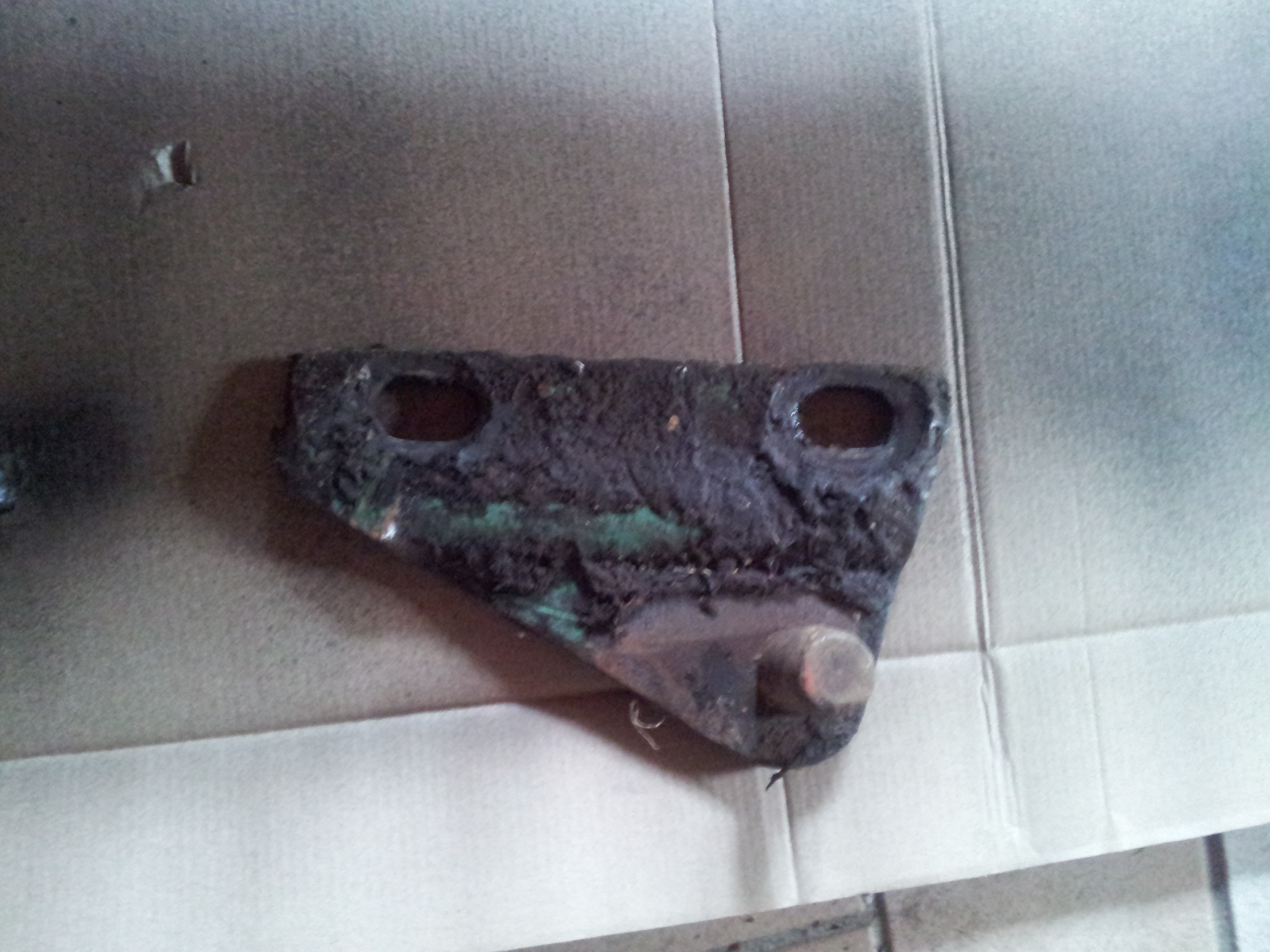

wo wird was montiert !
8.jpg [ 2.15 MiB | 26141-mal betrachtet ]

Hallo Christian!
Du solltest Deine Bilder zukünftig verkleinern, am besten auf 800x600 Pixel, dann geht es für dich mit dem Hochladen auch viel schneller, und du bekommst denk ich mal auch mehrere Bilder in einen einzigen Beitrag ;) Wenn Du nicht weist, wie das mit dem Verkleinern geht, kann ichs dir gerne erklären!
Also dann leg ich mal los zum eigentlichen Thema :D Wegen der großen Datenmengen der Bilder zeig ich sie nicht nochmal, sondern beziehe mich auf die Nummern, die jeweils unter dem Bild stehen. Einen deiner Beiträge hab ich übrigens gelöscht, das Bild hattest Du in einem anderen Beitrag auch noch mal drin.
Das Teil, das auf Bild "8.jpg" abgebildet ist, wird an der Unterseite des Schleppers am Schaltgetriebe verschraubt. Auf Bild "2.jpg" meine ich am äußersten linken Rand zu erkennen, dass an dieser Stelle deines Schleppers schon ein ähnliches Teil montiert ist. War früher mal ein anderes Mähwerk an deinem Normag montiert!?
Das große Teil auf Bild "6.jpg" hat zwei lange dicke "Stangen", an deren Enden jeweils eine Aufnahme für einen Bolzen o.ä. sein müsste. Diese beiden Enden werden an den Bolzen der Teile auf den Bildern "2.jpg" und "8.jpg" eingehängt. An diesem großen Teil wird auch der Mähbalken ("5.jpg") befestigt, ich denke mal mit 2 Bolzen.
Bild "9.jpg" zeigt den "Aufzug", um das Mähwerk zum Wenden des Schleppers oder nach getaner Arbeit auszuheben. Dieses Teil wird an der rechten Schlepperseite am Zwischenstück des Schleppers montiert. An diesem Teil ist auch eine Stange mit "Kurbelmutter" montiert, durch die der Mähbalken bei Nichtgebrauch in der Senkrechten gehalten wird.
Auf Bild "7.jpg" ist das Teil von Bild "8.jpg" noch einmal zu sehen, aber darunter liegt noch ein anderes Teil, das ich aber nicht erkennen kann, bitte noch mal einzeln fotografieren!
